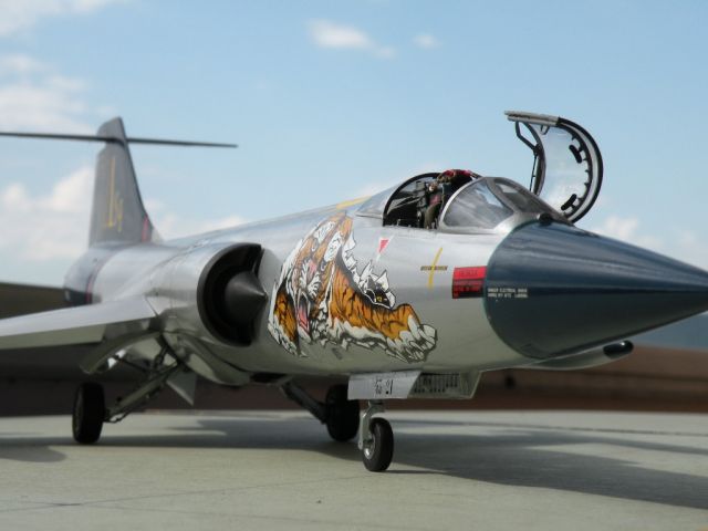

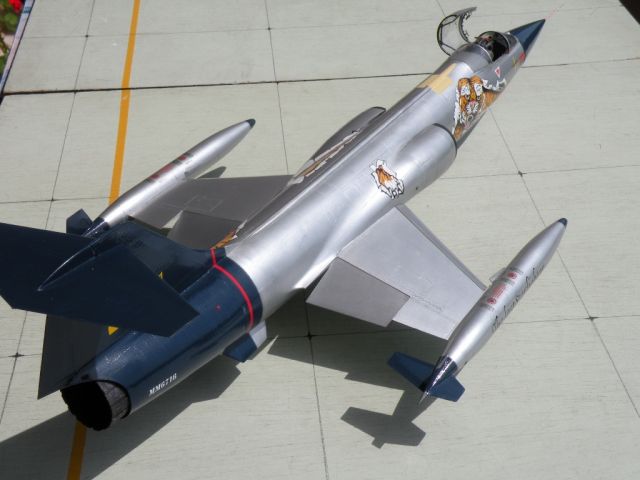

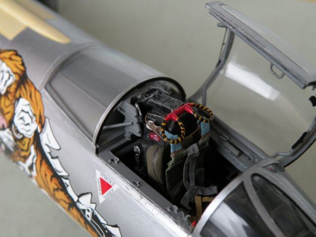

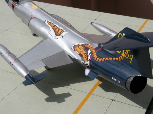

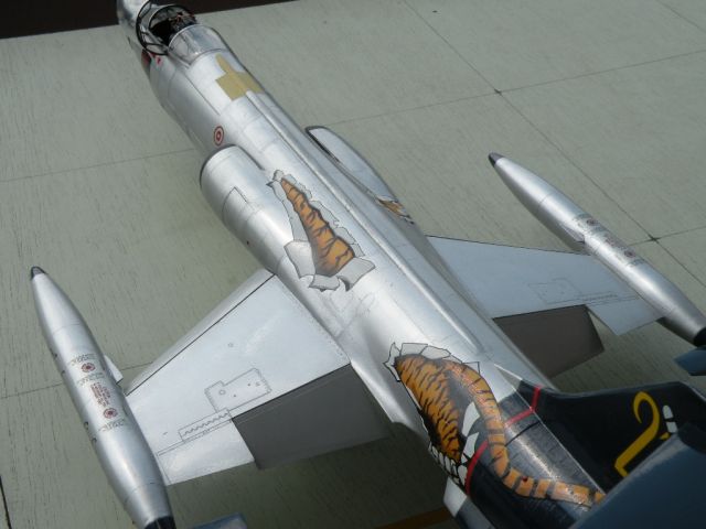

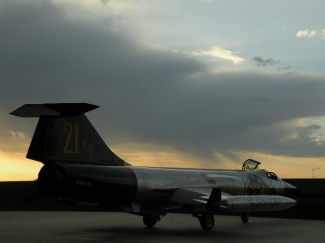

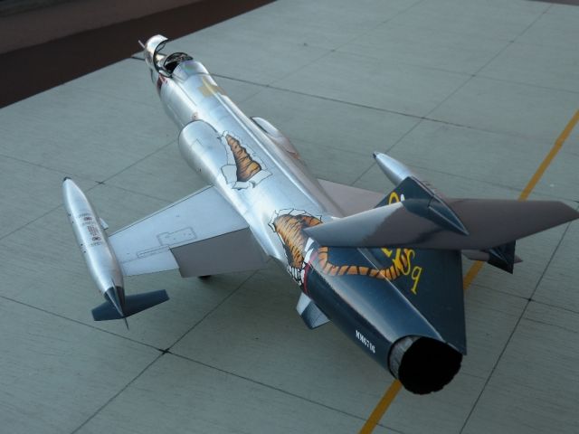

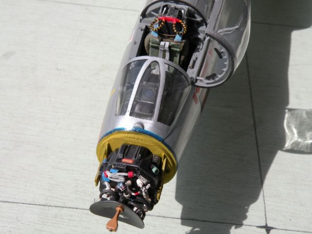

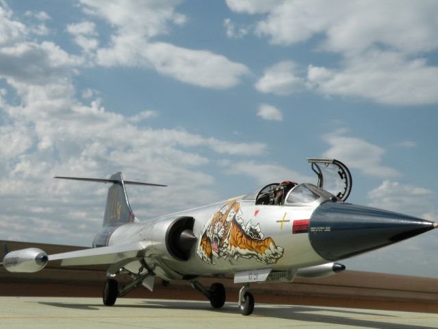

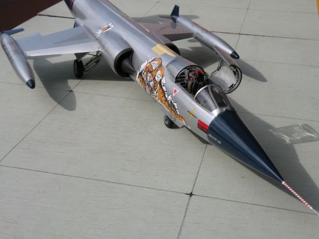

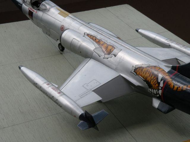

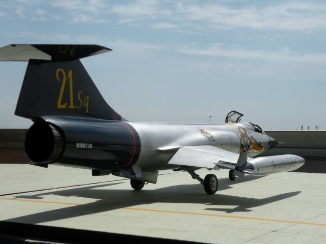

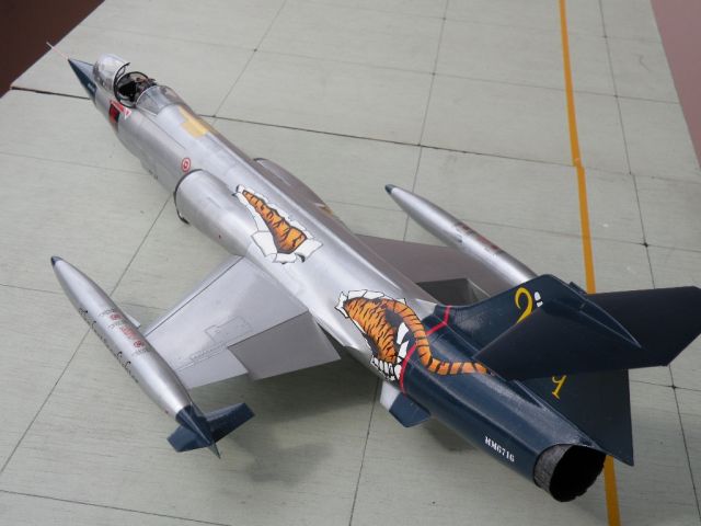

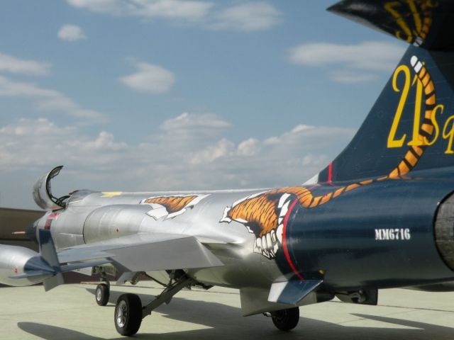

bonjour a tous
sur la base du F104G hasegawa, je me suis interréssé au F104S italien avec cette déco "presque voyante"..(enfin j'aime bien les bêtes!!!!!!) En parlant de celle -ci, j'ai repris le motif dans son intégralite car les couleurs et les contrastes n'étaient pas au rendez vous....modifs perso :entrées d'air agrandies et regravées ajout des quilles ventrales, remplacement sortie tuyéres par photodèc' dans boite a rab', auquelles s'ajoutent les seules modifs prévues dans la boite haseg, à savoir :portes de train principales à renflements ,roues plus larges.Siege C2 de la boite transformé en martin baker (là pas évident à sortir!!!!!). Découpe volets et becs de bords d'attaque. Le radar,ormis coffre et antenne,le reste "maison". Cet avion était recouvert d'une peinture alue lacquée que j'ai obtenu au rub n' buff vernis en brillant....peinture humbrol ....

salut ,
superbe la deco vraiment très classe et la réalisation est superbe surtout la peinture alu

Tout simplement superbe.
Très belle peinture.
Par contre (mais je me trompe peut-être) je trouve le bleu on peu trop foncé.
Bravo à l'artiste.

salut tigerfan,
c'est la reflexion que je me suis fait en passant les photos...
en réalité il est beaucoup plus lumineux sur la maquette,alors,déduction première, environnement photos trop clair??!!?;
merci encore.

Et toujours un régal à admirer tes oeuvres, car il s'agit bien d'oeuvres
que tu nous montre à chaque fois !
juste une question, le tigre, décal ou peinture ?

salut gruson,
c'est pas gentil de ne pas lire ce que les copains tapent sur le clavier.......
blague a part j'ai repris le décalque du tigre à la peinture car les ombrages n'étaient pas assez prononcés et surtout le tigre était trop roux à mon goût,langue anémique,afin à refaire...

Pour avoir de la gueule....
...il a de la gueule !!!
Tu devrais prevenir avant de mettre des photos : j'ai de nouveau dû etre réanimé après etre tombé sur ton post !!
C'est juste comme d'habitude : S U P E R B E ! ! !
