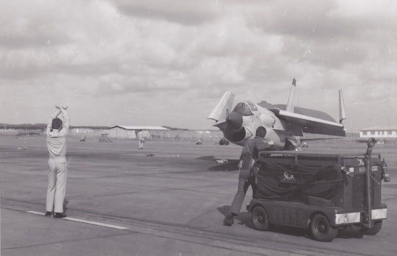

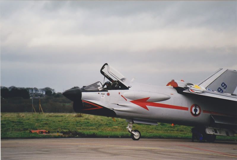

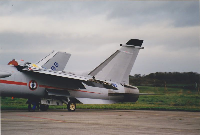

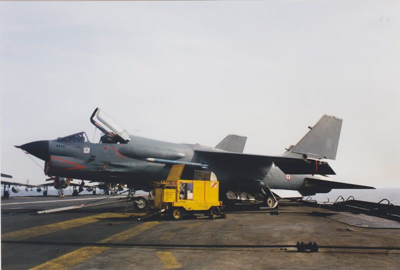

Message par crusader le Dim 28 Fév 2010 - 14:15
Petites photos souvenir

A ce stade-là, j’ai attaqué la voilure et notamment le dos de l’aile. J’ai constaté par rapport à ma doc qu’il avait un feu de position sur l’aile côté gauche. Il est juste à côté du bec à double fente, ce qui n’est pas très difficile à réaliser.
J’ai rajouté aussi de la gravure conformément à la documentation en ma possession tout en restant modéré.
J’ai utilisé les becs de bord d’attaque de SMDS pour voir si j’avais bien travaillé. J’ai dû rajouter 1mm en longueur côté fente du bec. Le problème était de prévoir ou de choisir l’orientation des becs. Comme j’ai fait pour pouvoir laisser fermés ou déployés les becs, l’orientation et la longueur change un peu. Je pense que j’aurai dû prévoir plus de retrait de la résine à ce niveau ou alors je me suis planté sur ces becs, mais bon ceux qui ne font rien ne se trompent jamais.
Je me suis attaqué pour finir au système de repliage des ailes avec en partie une aide de la planche de photodécoupe Eduard.
Quelques câblages sont rajoutés pour meubler et la peinture fera le reste.
Vous pourrez voir sur les photos que les becs à double fente de SMDS ont quand même une gravure autre que celle de la maquette Trumpeter.
Il me reste à poser les volets de SMDS qui ne nécessitent qu’une très légère préparation.
