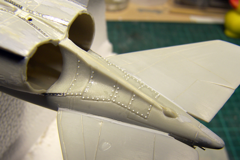

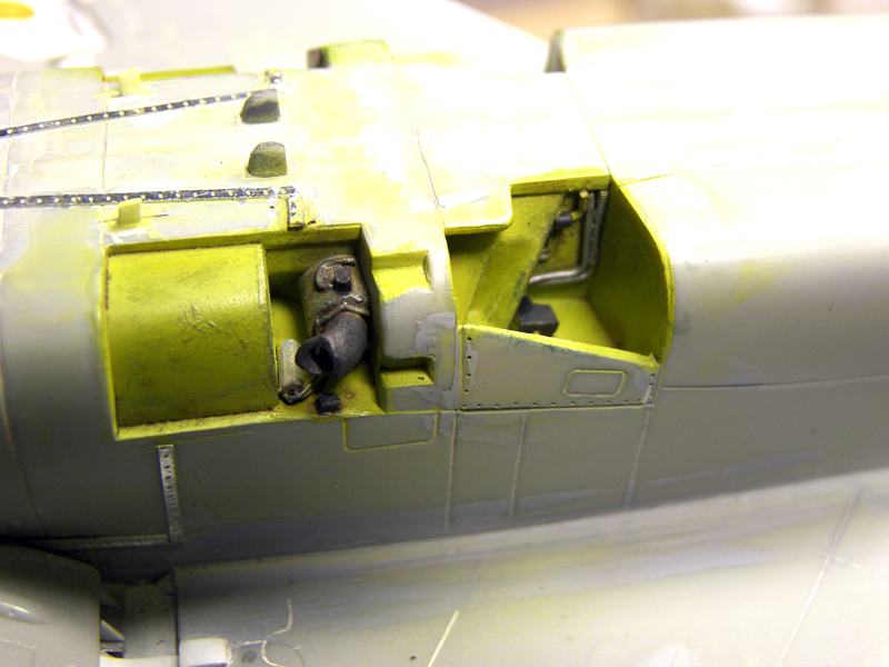

Message par gem8 le Mer 24 Sep 2014 - 21:56
Bonsoir à tous,

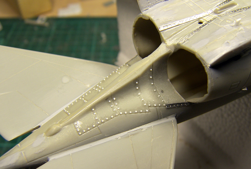

En attendant de me décider sur la déco (ben oui, j'arrive pas à me décider!) et en feuilletant les bouquins, j'ai remarqué que l'arrière du fuselage, partie sortie réacteur, était truffé de rivet, du coup.....
Je pense que pour coller l'ensemble, je vais pulvérisé un coup de KLIR!

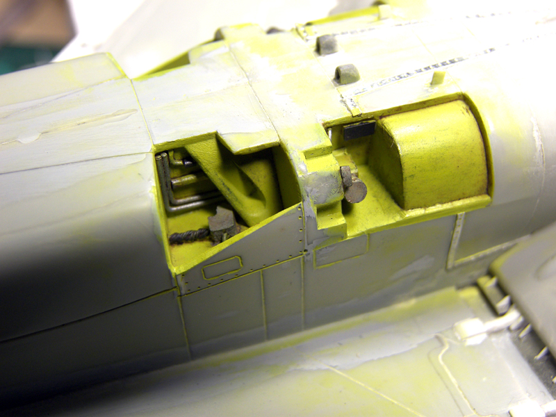

Et j'en ai profité pour peindre les logements de train et AF:

L'effet des rivets sur la tôle sortie réacteur une fois peinte va être top bonne continuation pour ce montage

Je viens de parcourir l'ensemble du post, Chapeau bas pour ce Jag. Tu réalises une magnifique pièce. Comment as-tu réalisé les rivets au niveau de la sortie réacteur?

Message par gem8 le Dim 5 Oct 2014 - 9:34
Salut à tous,
Pour la réalisation des rivets:
Je me suis fabriqué une trouilloteuse en plexi (facon sweety), j'utilise des forêts que j'ai retournés sur le porte forêt redécoupés pour avoir une coupe à peu près tranchante (ce n'est pas parfait car mon plexi commente à s'user), ceux-ci sont en 0.4, mais je peux aller jusque 1.3, enfin c'est le max que j'ai choisi, et j'utilise de la CP de 0.4 (max 0.6 au delà la CP est trop dur et casse le forêt).

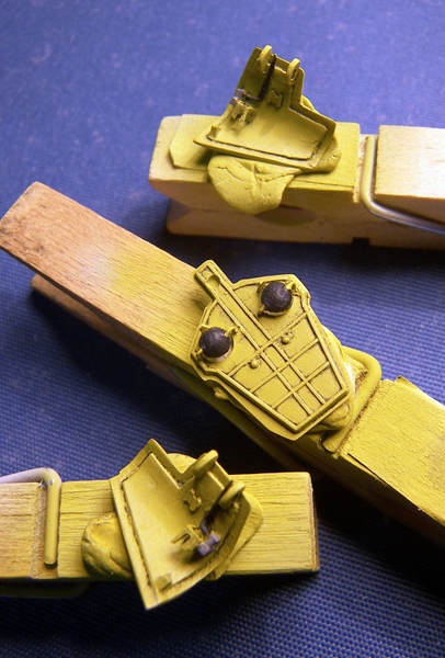

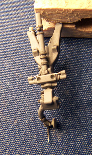

Message par gem8 le Mer 8 Oct 2014 - 22:17
Bonsoir à tous,

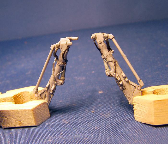

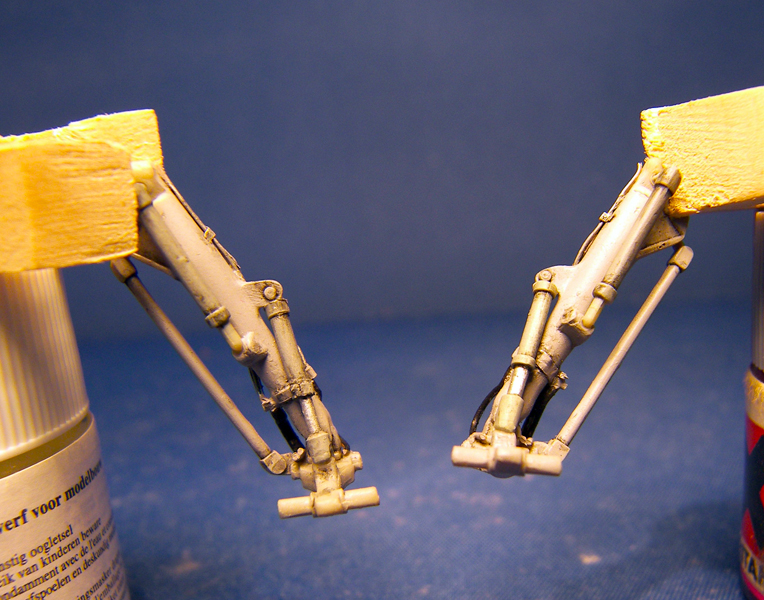

Ce soir, un peu de temps alors on peint les trains:
les principaux:
l'auxiliaire:
les roues:
et les trappes: (Le jaune est un peu trop vert: XF4 tam)
Bonne fin de soirèe

Message par tiger60 le Mer 8 Oct 2014 - 22:19
au 72eme j'utilise le humbrol 81

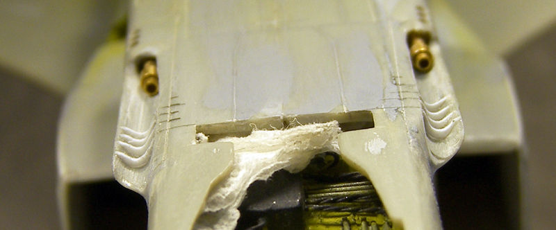

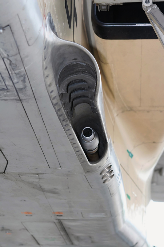

Message par gem8 le Ven 17 Oct 2014 - 23:17
Bonsoir à tous,
MERKI BOCOUP!!!!!

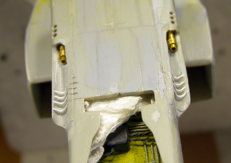

Dernières petites améliorations avant la peinture:
