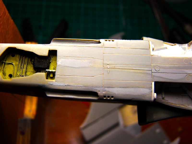

Message par gem8 le Lun 10 Fév 2014 - 21:36

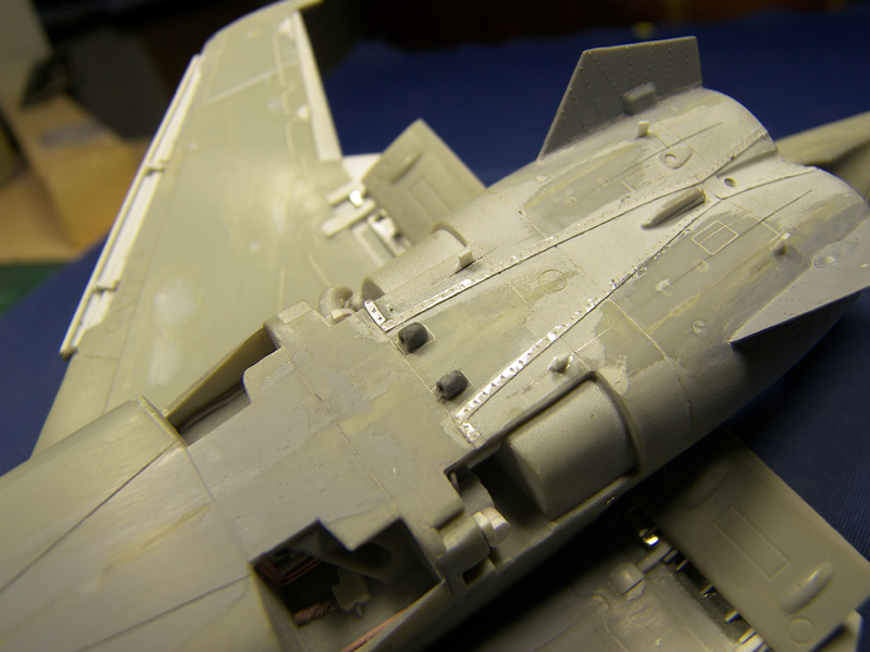

Merci à tous pour vos commentaires!

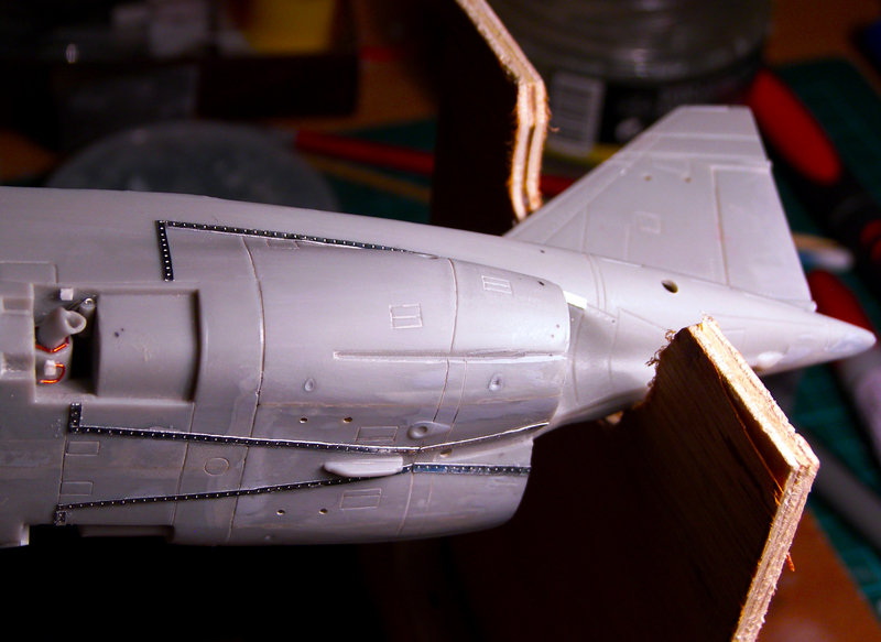

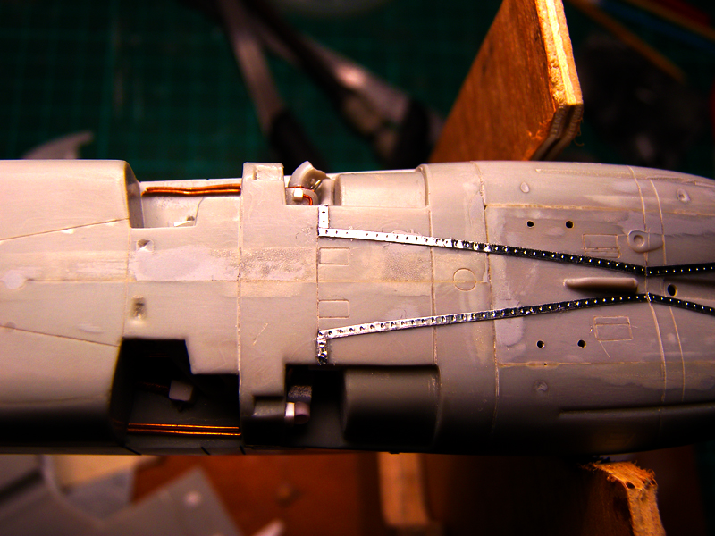

L'avancé du jour, j'ai fini la gravure du dessous du fuselage, bon ce n'est pas parfait mais comme on dit: pfffffffffffff ça ira!
les photos ont été retravaillé pour une meilleur appréciation!
Comme on peut le voir sur le kit, c'est le souk (colle, mastic, poncage, recolle, remastique etc etc)
Je me suis servi du montage du jaguar d'Eric Etchegaray (merci à toi)pour recopier les lignes de rivets des trappes des réacteurs:
rafju: "la prise d'air derrière le cockpit devra aussi avoir droit à un petit remaniement..."
j'y avais pensé, mais j'aurais dû le faire avant la mise en place des demi fuselages, mais la flème m'envahie,
Je vais juste essayer de l'arranger un peu plus.
Donc à vos commentaires
A plus pour la suite.

Message par Eric Etchegaray le Lun 10 Fév 2014 - 23:15
Hé hé ! mais de rien !
Le coup de l'alu autocollant était à la fois pour se rapprocher de la réalité et pour cacher mes défauts à ce niveau !
Je vois que ça rend bien sur le tien !
ton travail de scratch sur le pit est remarquable !
Va falloir que je me remette sérieusement sur le mien ! j'ai un peu avancé depuis la dernière MAJ, je donnerai des news avant le WE prochain je pense !
Bonne continuation !

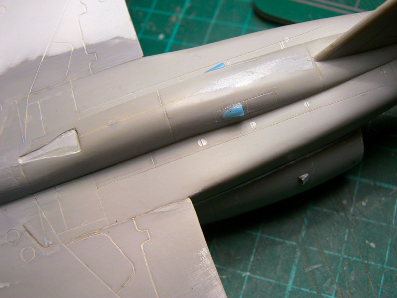

Je m'y suis remis avec du mal, la gravure n'est pas propre de chez propre tant pis!
J'ai collé les ailes:
Maintenant, va y avoir du boulot de mastico ponçage, sur l'extrados, j'ai commencé par mettre de la
cyano en gel , visible sur la photo (24h de séchage avant poncage et une 1e couche de mastic)
puis reprise de certaine la gravure
l'intrados sera traité quand l'extrados sera terminer.

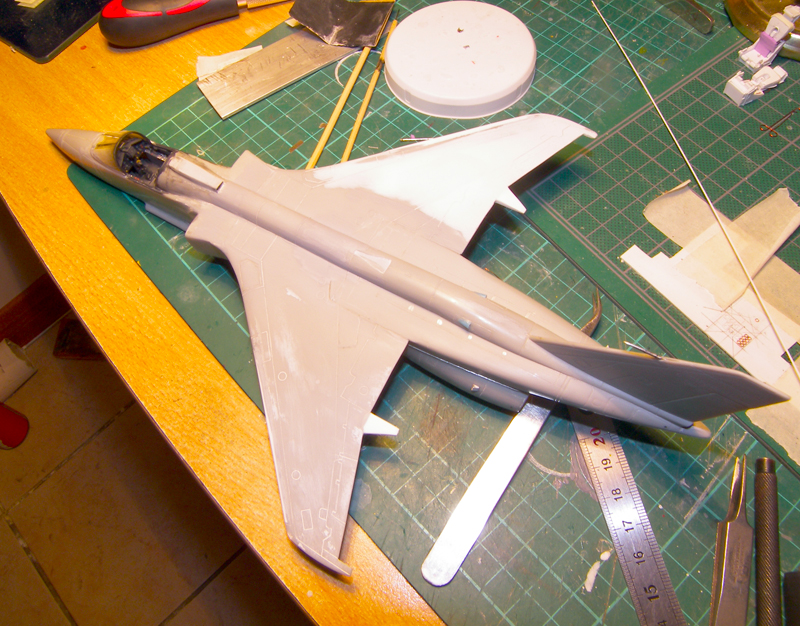

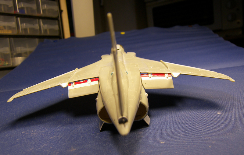

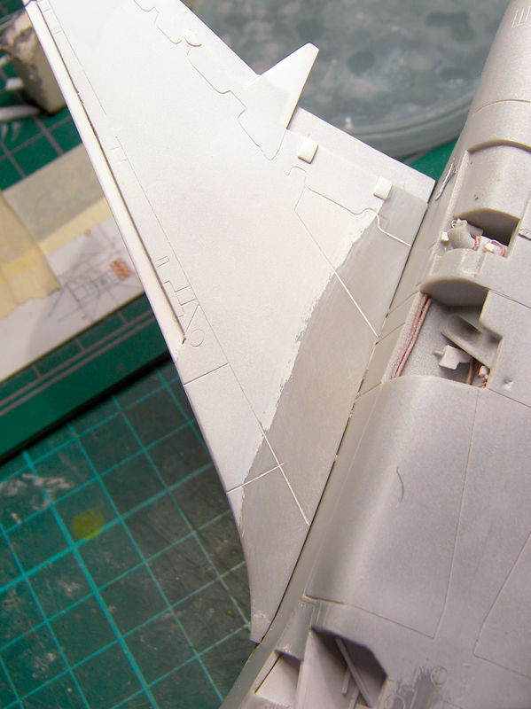

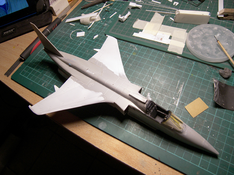

Message par gem8 le Dim 23 Mar 2014 - 22:23
Bonsoir à tous,
Comme mentionné dans le post sur le phantom, un peu de flème, donc un peu de suite.

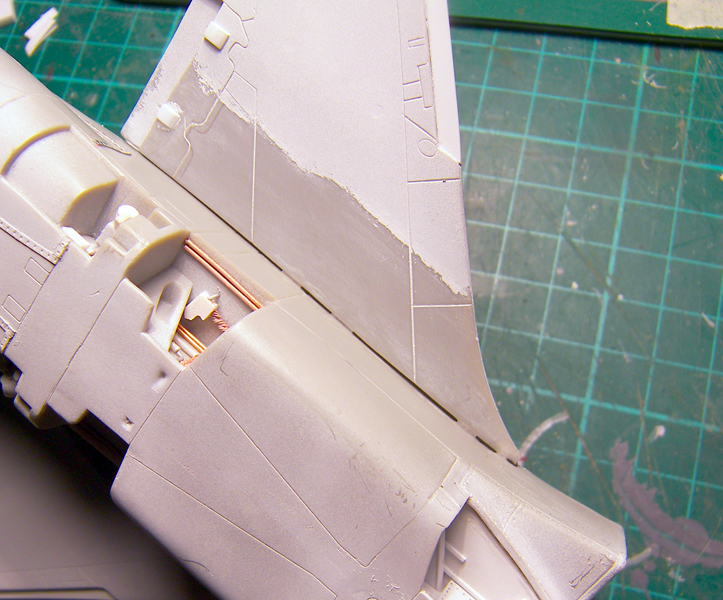

Pas mal de problème avec le collage des ailes, en regravant la voilure, cela s'est  décollé à plusieurs endroits,
Donc j'ai du rajouter des entretoises afin d'améliorer les points de contactpour le collage.
Donc voici quelques photos:
mise en crois définitive:
On peu voir les gravures refaites et d'autres rajouter (oublie d'Heller?)
J'ai fait aussi l'écope du réacteur en boite Cococolo:
(fait mal aux yeux ce petit truc là... surtout à la 4e tentative)

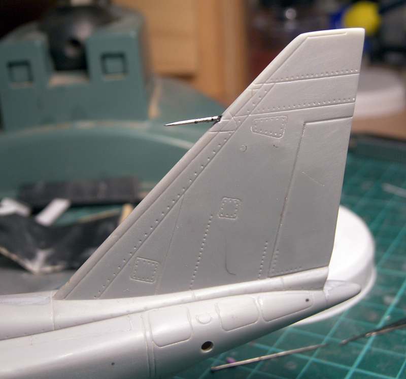

et refait l'antenne de dérive avec une aiguille:
J'espère retrouvé un peu plus de motivation pour avancer.

Message par Eric Etchegaray le Dim 23 Mar 2014 - 22:51
Chouette les écopes !
super l'antenne de dérive !
Allez continues comme ça !

Message par LaurentJAG le Jeu 27 Mar 2014 - 20:07
antenne trop longue, c'est pas un pitot, mais un système de CME. (drax)
manque l'antenne ar de ta dérive et les feux de position/route
allez, un effort!

Message par gem8 le Jeu 27 Mar 2014 - 21:29
Merci pour vos encouragements!!!
Pour ce qui est de l'antenne je sais elle est trop longue, mais trop tard, je suis pinailleur, mais pas à ce point là,(cela ne casse pas tant que ça le profil, et pour moi toute maquette est un entrainement avant tout!) la partie arrière est en cours, je cherchais un cylindre de diamètre adéquate car bête comme je suis, j'ai oublié d'amincir de l'intérieur le bord de fuite de la dérive et du coup le diamètre de l'aiguille est trop petit. , et enfin la dérive n'est pas encore fini.

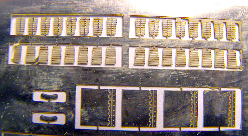

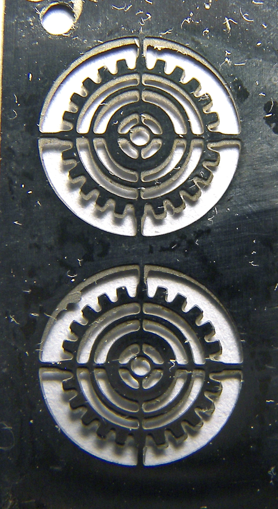

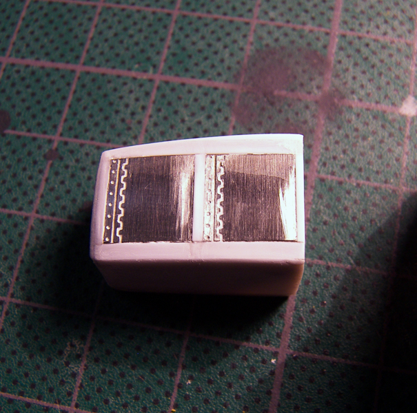

Message par gem8 le Lun 14 Juil 2014 - 14:00

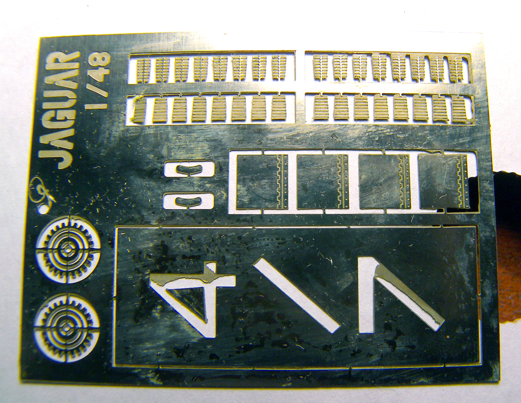

Après de long mois d'absence suite à d'autre projets plus immobilier, j'ai repris:
Donc la suite:

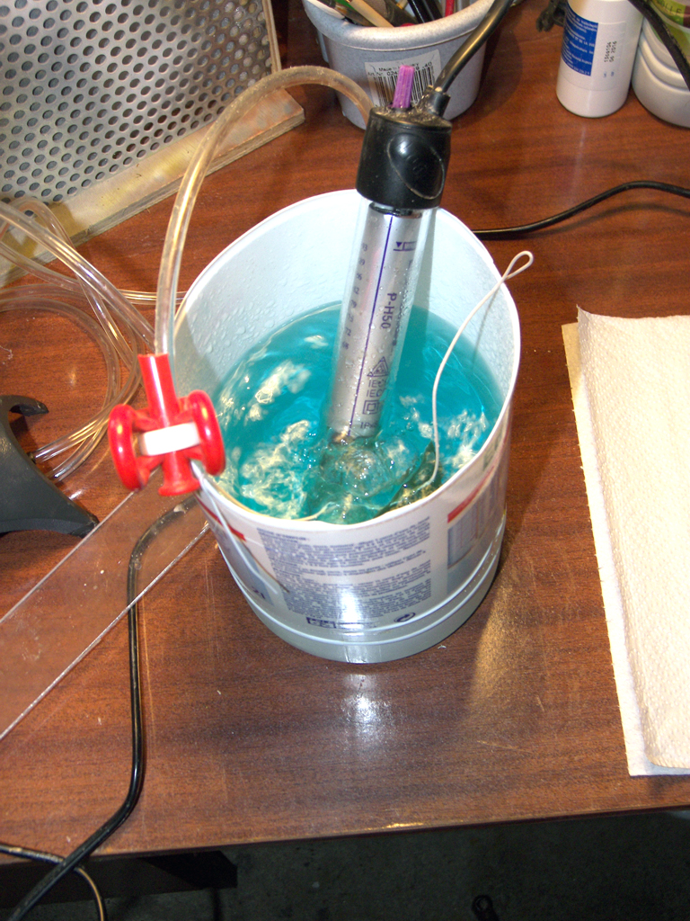

j'ai commencé par me créer une planche de photodécoupe maison:
sortie de turbine, entrée d'air additionnelle, pétale réacteur et les rétroviseurs:
de plus près:
les pétales et entrées d'air additionnelles et rétroviseurs:
les sortie de turbines:
et ma fidèle graveuse: (bouteille de javel!!!!)

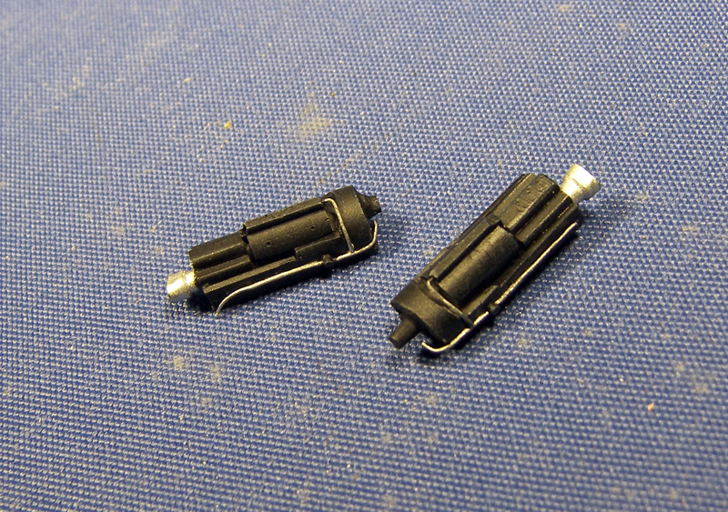

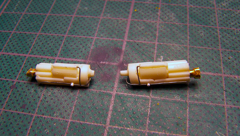

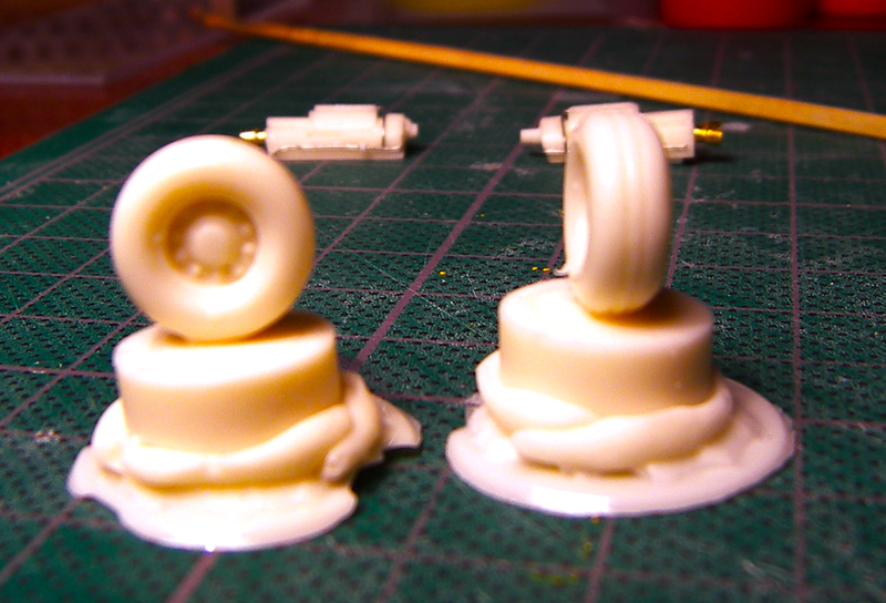

j'ai ensuite demandé à un membre de mon club (qui travaille la résine) de me remouler:
les canons dont j'avais fait le master:
ainsi que les roues (il manque quelques stries, on fera avec....)

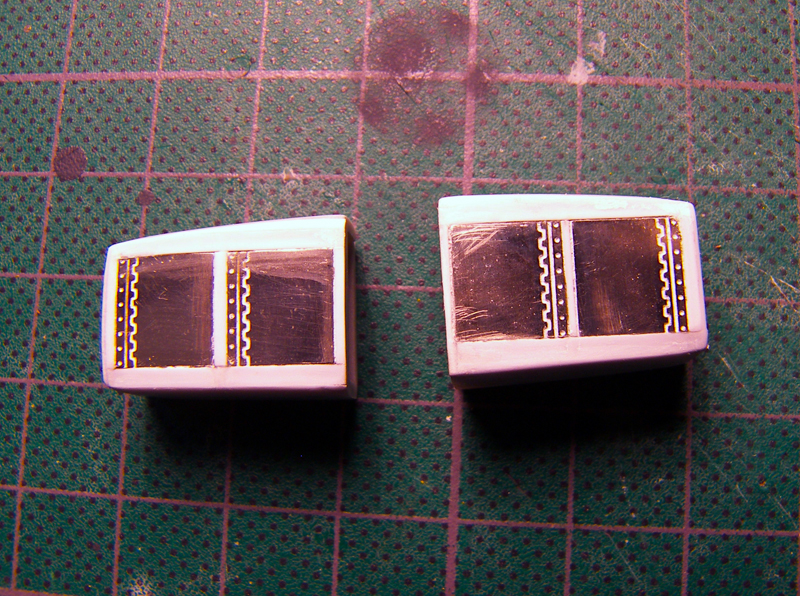

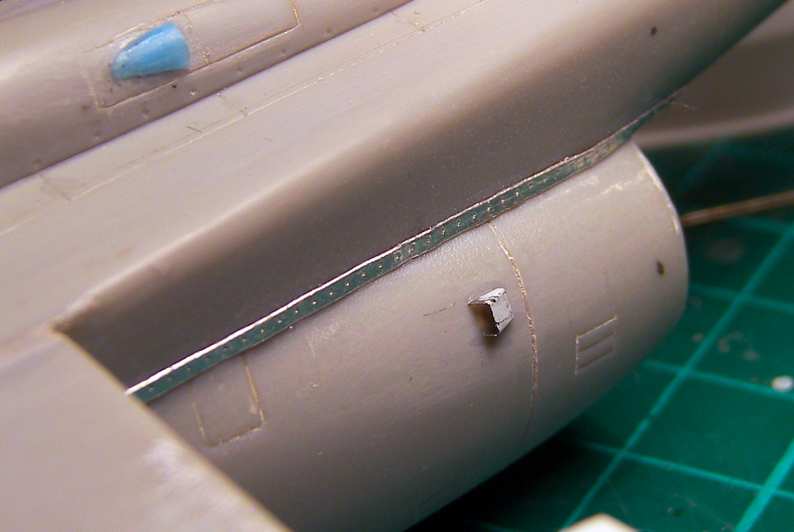

Ensuite j'ai mis en place les trappes additionnelles directement sur l'entrée d'air.
Puis, je les ai entourées de CP de 0.3mm (épaisseur de ma plaque photodec)
Voilà à plus.

Message par Didier NISI le Lun 14 Juil 2014 - 14:16
Toujours aussi beau et intérressant ton montage, ta PE maison c'est   . Bonne continuation

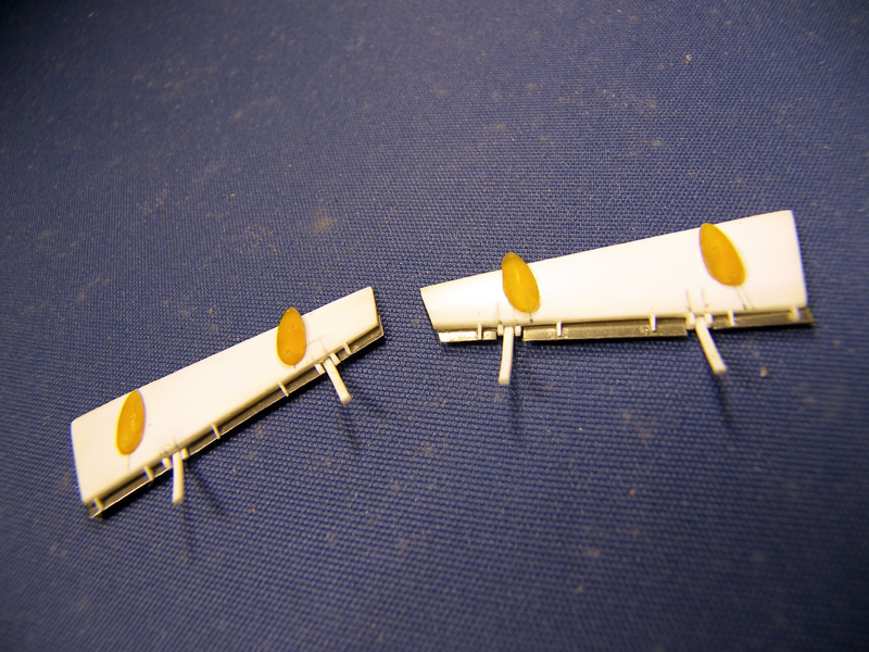

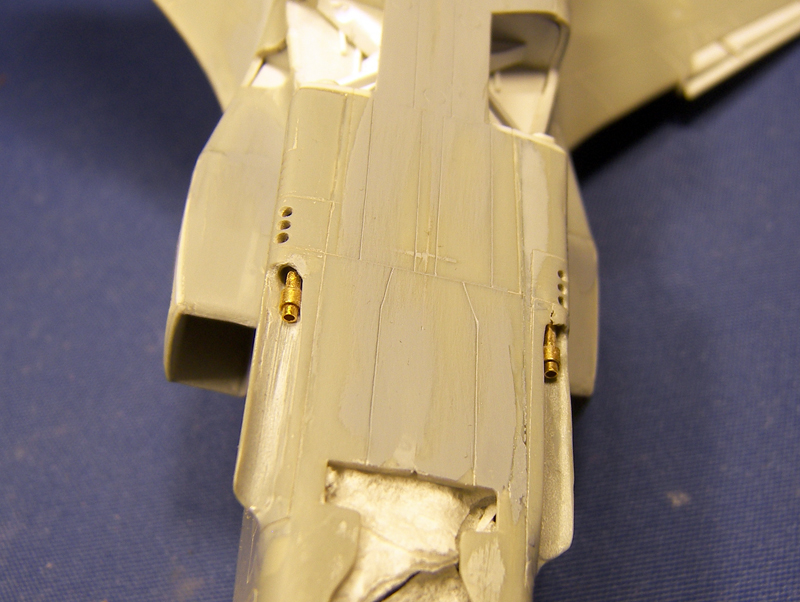

Message par gem8 le Dim 24 Aoû 2014 - 22:34
Bonsoir à tous.
on continue avec:

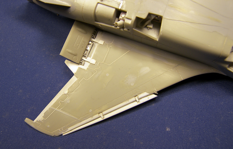

j'ai installé, les bords d'attaque:
le dessus:
Mais ce n'est pas fini j'ai encore 2 rails à poser à chaque bord d'attaque.

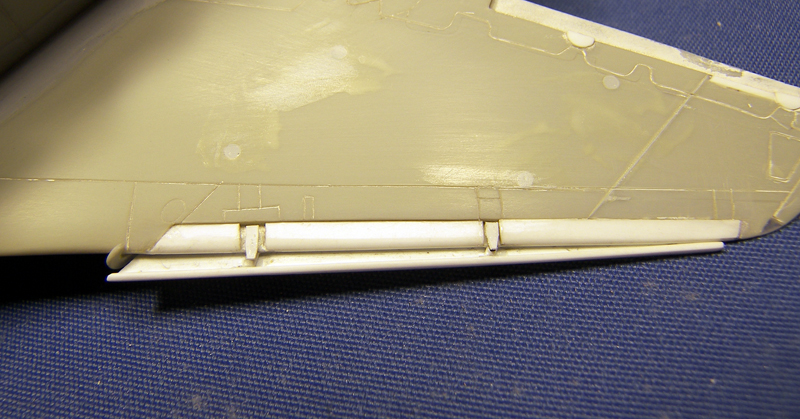

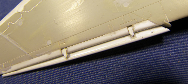

j'ai aussi installer les volets:
Et fini les élevons:
refait les écopes à l'intrados:
Peint les canons:

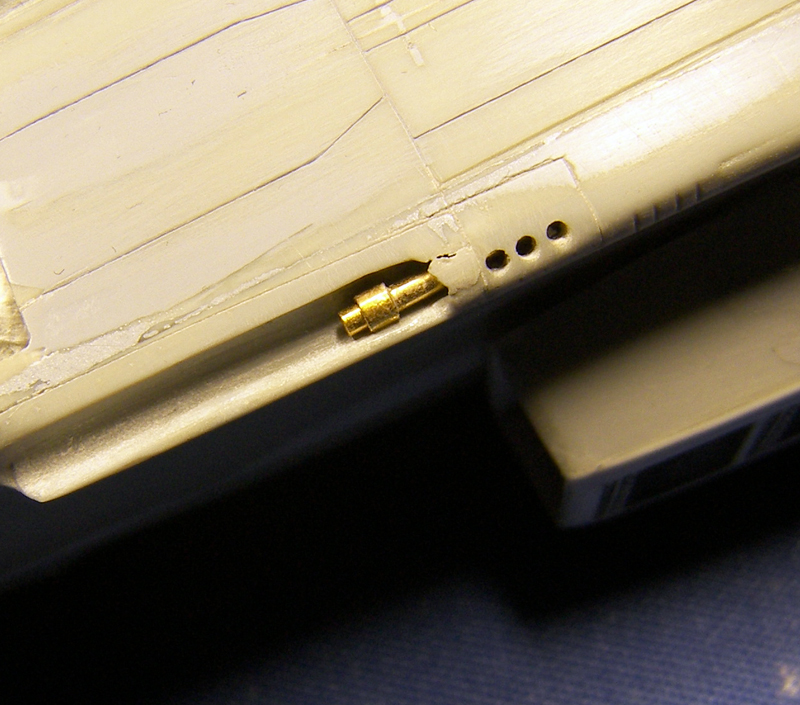

et installer les tubes en pinouille de prise aéro:

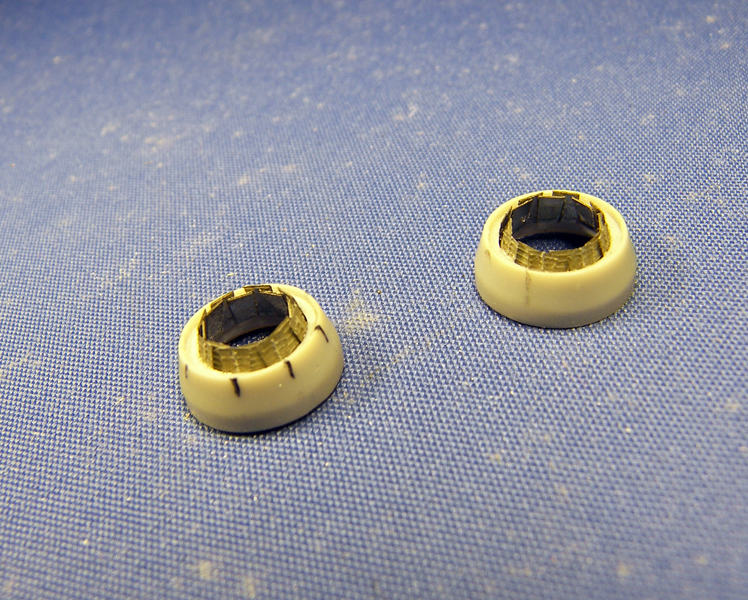

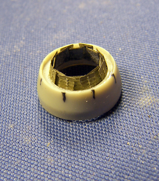

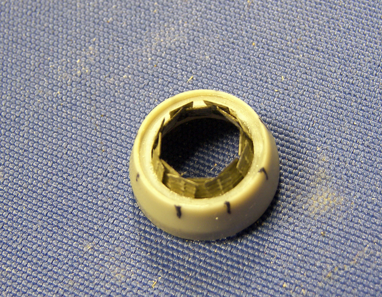

Pour finir j'ai installé la sortie de turbine en photodécoupe maison:
et les pétales du réacteurs (toujours en photodec maison:
un travail très long et très chiant (32 pétales)

En cours Re: Jaguar 1/48 heller
Message par Didier NISI le Lun 25 Aoû 2014 - 8:45
Très beau ton travail, la prochaine fois, fais un mono réacteur tu n'auras que 16 pétales à coller
allez, bonne continuation sur ce "Jag"
Nombre de messages : 11151
Points : 30621
Message par Eric Etchegaray le Lun 25 Aoû 2014 - 19:56
C'est du très joli travail avec ta photodécoupe !
Bravo pour la précision et la finesse de tes pièces !

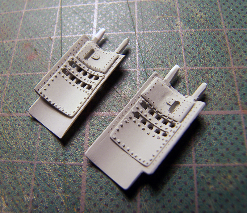

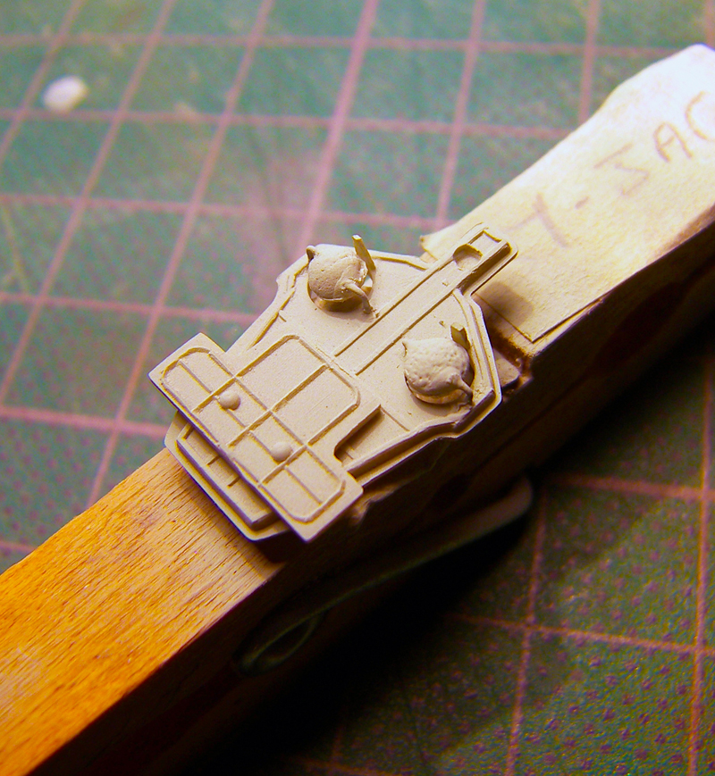

Message par gem8 le Jeu 11 Sep 2014 - 21:10
La suite:
Petites améliorations
Les trappes de train principale:
La trappe de train auxiliaire:
Pour le moment, les pièces ont reçu une sous couche de gris, pour voir les défauts!
et les AF refaits:
A bientôt pour la suite

Message par dirtydm le Jeu 11 Sep 2014 - 21:17
sympa tes aérofreins!

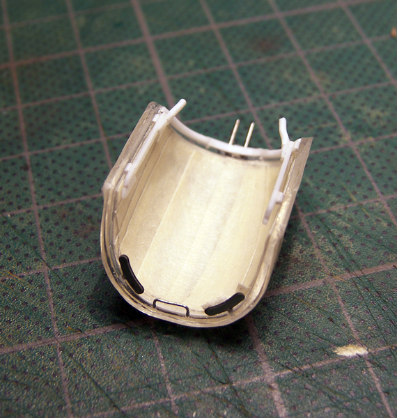

Message par gem8 le Mar 16 Sep 2014 - 19:04
Salut à tous,
D'abord UN GRAND MERCI POUR VOS COMPLIMENTS ET ENCOURAGEMENT
La suite:
Petit travaux sur la verrière:
La verrière ayant normalement la forme d'un demi-cercle parfait, je n'ai pas eu l'envie de la refaire (peur de raté celle-ci!!!)
j'ai donc rajouté:
- 2 morceaux d'épingle pour la mise en place
- les rétros (photodec maison)
- les conduits de désembuage,
- une poignée(normalement y'en a 2, mais mes rétro étant un poil trop grand je n'en mettrai qu'une tanp pis!)
Il ne me reste plus qu'à faire le système de fermeture.
