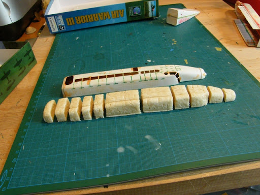

Ça commence donc très classiquement par de la découpe. Ah non, d'abord, il faut tracer les repères. Ah c'est dommage , je n'ai pas pris de photos à l'époque ou je l'ai découpé... bon, allez, promis, je vous fait un paz a pas "découpe du vacu" avec une autre maquette. Tiens, un Embraer Xingu par exemple. Je vous fait ça tout a l'heure ça ira ???
Edit: C'est fait. c'est la:
http://fighters.forumactif.com/vos-montages-avions-helicos-f2/embraer-xingu-broplan-1-72-t31963.htm
Bon.
On découpe donc.

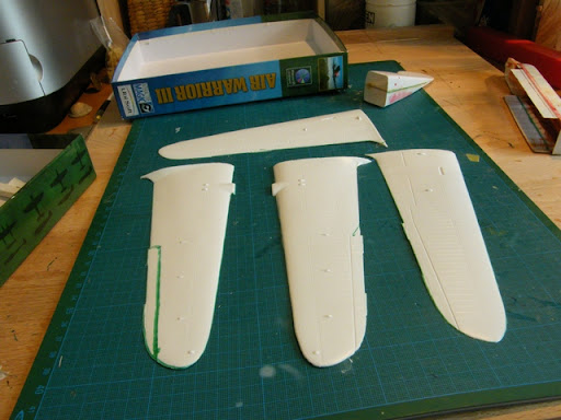

Y'a pas tellement de pièces en fait ...
Sinon, pour rire (ou pour pleurer), les pièces en injecté:

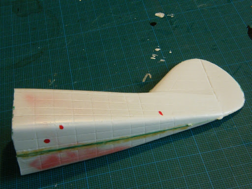

Bon, on colle la queue ...

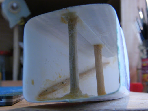

Avec la structure en colonnade comme Saint pierre de Rome, mais en cure-dent.

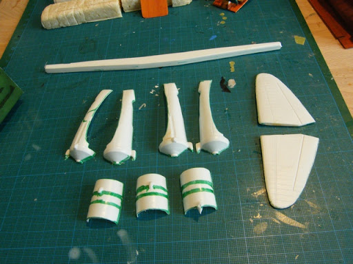

Pour les couples, je vous ai déjà exposé ma méthode, façon Kouglof mais sans levure
Pour ceux qui n'ont pas suivi le Laté, on fait de la pâte à sel , moitié farine, et moitié ... sel .. (y'en a sur les routes en ce moment, profitez en .....), on bourre le fuselage, on laisse sécher, et on passe à la trancheuse. Il n'y a plus qu'a passer les morceaux au scanner pour obtenir sans mal des demi-couples d'une précision inégalée. Vous pouvez même faire un gâteau en même temps.

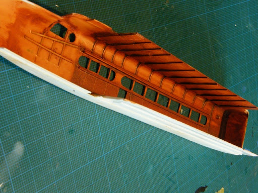

Coté aménagement intérieur, c'est facile, y'a rien. Alors j'ai ressorti deux trois chutes d'Evergreen.... Cette fois je laisse les toilettes fermées !
J'ai refait la structure interne, un plancher et un plafond.
Jusque la tout va bien ... c'est après que ça se gâte ...

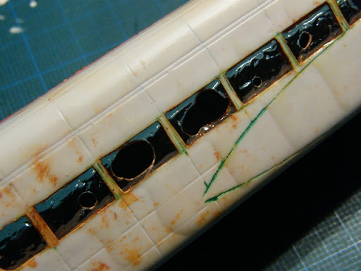

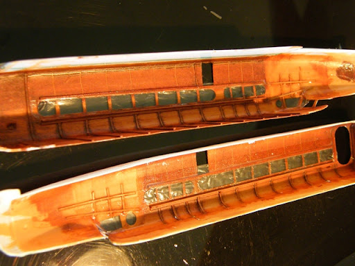

J'ai voulu faire les hublots. Fort de la méthode utilisée sur le Latécoère, j'ai donc décidé de faire pareil, et j'ai donc placé à l'intérieur un film de décal vierge.
Que j'ai résiné ensuite, en même temps que le dio du Latécoere
Ça à l'air sympa hein?
Oui ça a l'air... J'ai enfermé la chose dans une boite pour la mettre à l'abri de la poussière.
Et ce matin, en ouvrant la boite , j'ai trouvé ça :
Il est des jours ou il est fort heureux que je ne fume pas, car cela m'évite d'avoir toujours a ma disposition une boite d'allumette, a proximité d'un bidon d'essence... Ainsi le dewoitine n'a pas rejoint, pas encore tout du moins, le B58 du camarade Immelman...
Je ne sais expliquer ce qui a pu se passer, d'autant que les hublots du xingu que j'ai fait en même temps et selon la même méthode sont eux absolument irréprochables. En observant plus avant, j'ai tout de même noté que les deux petit hublots ronds du dewoitine , sont eux, parfaits. Les hublots du latecoere étaient ronds, eux aussi, ainsi que ceux du xingu, ronds de même, comme moi les jours de dégustation. J'en déduit donc que la méthode ne fonctionne que pour les hublots ronds, le décal vierge étant légèrement élastique , il ploie sous le poids de la résine, se forment alors ces plis immondes et qu'il finit par cèder. Ceci n'est qu'une hypothèse.
Ma seconde réaction a été de refermer la boite, en pensant qu'il n'était alors plus nécessaire de commencer un post sur ce dewoitine qui resterait ainsi encavé pour encore trois ou quatre générations.
J'écris tout de même ce post potentiellement orphelin, dans une sorte d'exutoire, en pensant que cela m'obligera au moins à essayer de rattrapper le coup. Je vais essayer, donc. Reboucher ces satané trous au cristal clear et repasser deux couches de résines, une de chaque coté.
Je ne peux toutefois nier que je sens pointer en moi l'ombre d'une légere contrariété. L'on a beau dire que l'on apprend plus de ses echecs que de ses réussites, cette leçon là je m'en serais aisément passé. Prétendre être calme et parfaitement détendu serait un mensonge, il me faut bien l'admettre. Pour etre parfaitement honnête je suis ravagé de honte d'avoir ainsi saboté une si belle maquette.

C'est bon de se défouler sur le clavier quand on n'arrive pas à rattraper un robinet qui fuit ou parce qu'on a brulé un feu... Non mais quel idée.
En tout cas j'espère que cette logorrhée alphanumérique n'aura pas été vaine et que tu nous poursuivra ce montage sans coup ferrir.

tiens une suggestion: vu la taille des vitrages, tu peux pas virer toute la bande de plastique du fuselage, tout le long entre deux lignes de gravure, masquer les vitrages, puis repeindre par dessus? ainsi le joint sera parfait entre vitrages et fuselage (forcement!).
J'avais fait la portière du Junkers comme ça. Un bout de rhodoid aux dimensions de la porte, masqué et peint...
Adrien, chercheur de solutions... ( attention j'ai pas dit trouveur)

Mouaip, pas bête ça Adrien. Si je ne m'en sort pas je tenterai ta soluce ... mais bon, vu la longueur ça va être de la gross chirurgie ....
j'ai rebouché les trous ce tantôt, et j'ai balancé une première couche de résine. Ca semble se stabiliser .... on verra demain ...

Je compatis quant à ta mésaventure. Pourquoi n'utilises-tu pas tout simplement du rhodoïd (n'importe quel truc d'emballage transparent) que tu collerais à la colle blanche?

Mouaip, le rodhoid, c'est ce que j'aurais du faire... Voila ce que c'est de vouloir céder à la facilité, crac dedans, Dieu m'a puni ...

pour tes vitres ----> un coup de barre ,un mars et ça repart ....

Coté vitrages, une seconde couche de résine ce matin .... cette fois je surveille de près. je pense que ça devrait le faire.

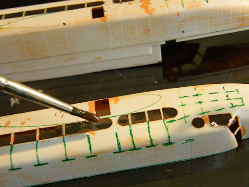

Pour les vitrages ma foi ça semble être sur la bonne voie. J'ai ouvert un vieux Macvin pour surveiller le séchage et ça me parait aller de mieux en mieux
Avec la seconde couche de résine il subsiste encore quelques traçouillettes mais rien de dramatique, avec les montants et les rideaux ça ne devrait plus être que difficilement perceptible, et en tout cas toujours mieux que du cristal clear ou que les vitres en rodhoid du kit. (qui je le rappelle, n'existent pas )
Allez, encore un petit verre et on n'y verra plus rien
Je mettrais des photos plus tard, pour l'instant, je préfère pas toucher ...

Merci Petul ! Pour le bourrage à la pâte à sel, il s'agit de prendre l'empreinte intérieure du demi-fuselage, pour réaliser des couples et des cloisons. Bien sur pour l'aménagement intérieur de l'appareil, mais aussi et surtout pour une question de solidité.Pétul a écrit:Je prend ausi en route ce montage. Je dois dire que j'ai pas bien compris pourquoi tu fabriques en pate à sel des demis fuselage ????????? Et le vacu au fait, c'est quoi au juste.....??
Pour les hublots, c'est bien connu, des hublots carrés, c'est que des emmer....es: dixit plusieurs comètes qui sont allés au tas à cause de ça....
Bon courage pour la récup..
En fait, le Vacu, c'est simplement une feuille de plasticard qui est chauffée et surmoulée sur une empreinte (un master), avec une aspiration qui crée un vide d'air pour "aspirer" la feuille de plastique sur le master. L'avantage de cette méthode est le prix, par rapport à de l'injection plastique, en revanche, la rigidité de la feuille plastique est bien moindre, donc il faut prévoir pas mal de renforts pour la solidité de l'ensemble.
Voila, sinon coté vitrages, ça s'arrange, ouf. Comme à dit Jean, deux couches de résine et puis voila
Mais j'ai eu peur quand même ...
Voila. Reste à poncer cela a ras du fuselage et à polir comme il faut. On verra ça après l'assemblage des demi-coques.
Bah c'est pas tout ca, va falloir commencer l'intérieur maintenant ....
