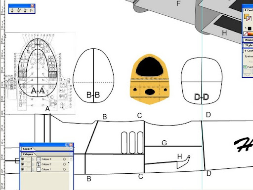

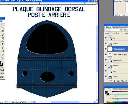

Bon, alors, sinon, qu'est-ce-que vous pensez de mon "chamois" ?? ?
Comment ? il n'est pas bleu ? Eh non il n'est pas bleu, puisqu'il est chamois . hein? Bleu nuit ? De où c'est bleu nuit les intérieurs ? Y'a aut'chose qui va devenir bleu quand j'aurais fini de taper dessus ! Un intérieur bleu ! je t'en ficherais tiens, du bleu ... Alors là ça me ferait mal, allez donc voir le post de Delta02, lui, il l'a bien fait cham.. bleu nuit, ah tiens, oui, c'est juste, ah, bon, bizarre, je pensais que .. enfin oui, bon, bof bof bof, alors tiens donc, bleu , vouivouivoui.. d'accord...
Bleu nuit alors:
Là. Z'êtes content ?
Bon, comme le Général, vous m'aurez compris, (mais vous n'avez aucun mérites , ça vient du fait de votre intelligence supérieure), je travaille sur mes cloisons internes. Grâce à la fantastique doc à Delta, je fais les patrons sous illustratruc et je mets en couleur avec la chope à Otto. Comme ça, les prochains à faire dans le bloch auront qu'à pomper, comme les shadocks. C'est un peu longuet (deux heures de boulot sur une seule cloison), mais j'aime bien faire ça, alors .. .
Le prototype imprimé et en place.

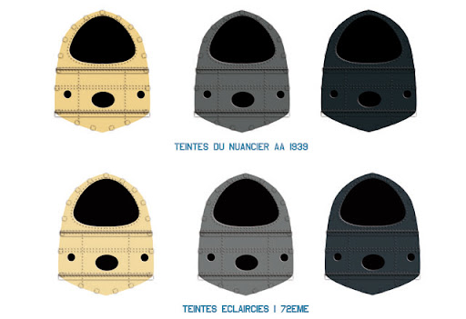

En revanche coté couleurs je m'interroge .. quelques camarades m'ont fait remarqué que le "bleu de nuit" était destiné aux appareils de chasse uniquement .. et que sur les photographies en noir et blanc, cela paraissait bien clair pour du bleu nuit (ce qui est juste). D'aucuns me proposent du chamois, d'autre du gris-bleu .. Mais pour Uncle delta et replic , c'est bleu nuit. Bon, ça me prend 20 secondes de changer la couleur de fond sous ottochope mais en attendant ... je suis un peu perdu...

Si on sait que la circulaire de 38 préconisait du "bleu de nuit" pour les parois visibles du poste de pilotage(entre dossier de siège et tableau de bord, au delà ce serait chamois, mais il est arrivé que ce soit autre), on ne sait rien quand à l'application de ces directives en usine, et encore moins en unité. On ne sait non plus si cette même circulaire n'aurait été applicable que pour les avions de chasse.
En tout cas sur les photos de Br 691 (tirage photographique collé dans la notice descriptive de 1939) les parois sont sombres et pourraient, par contraste avec la planche de bord, être du "bleu de nuit" ou "gris bleu foncé". De même pour certains LeO 451. Ce qui remettrait en cause le "reservé à la chasse" (sur quoi s'appuie t on pour cette affirmation?)
Sur les MS 405/406, antécédents à fin 38, un gris bleu foncé pourrait être de mise. C'est une couleur approchante que l'on peut observer sur une relique conservée à Reims.
D'autre part, le bleu de nuit étant mat, paraît plus clair en photo n&B, qu'il n'y paraît (comme toutes les teintes mates d'ailleurs.)

Eh bien je te remercie grandement de ces éclaircissements qui sont précis et documentés, et qui me confortent dans mon choix.
Avant de lire ta réponse, grâce à ton nuancier (super ce nuancier, encore merci ! ) j'ai fait ça:
Et j'ai choisi le bleu (de) nuit qui me parait bien coller, et à la lecture et la lumière de ta réponse ce sera donc mon choix définitif. Je garde le chamois pour les puits de trains et éventuellement la soute à bombes si me décide. (quoique la soute à bombe, ce soit plutot l'Amiot fantôme de Red Arrow )
Bleu nuit, donc, ainsi soit-il.
