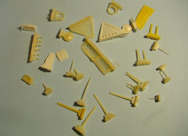

Un kit résine avec un nombre de pièces limité.
Certaines pièces seront à détordre mais rien de grave.

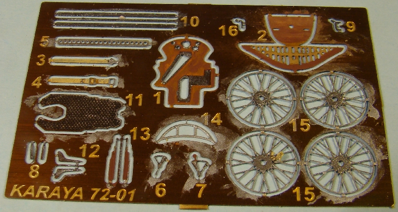

Une petite planche de photodec.
que je me suis empresser de barbouiller avec de la peinture prince august.

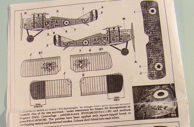

Le fuselage est bois sombre, l'intrados est toile ecrue avec les extrémités vertes ou rouges et l'extrados est peint à la brosse en marron et vert sur fond de toile ecrue.
Un image (peu nette mais y'a mieux sur le net) d'un exemplaire conservé au musée de Bergame montre le rendu fait à la brosse.

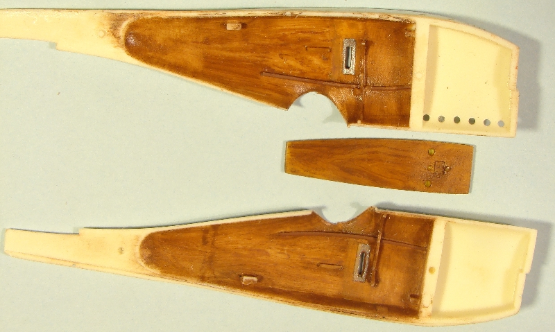

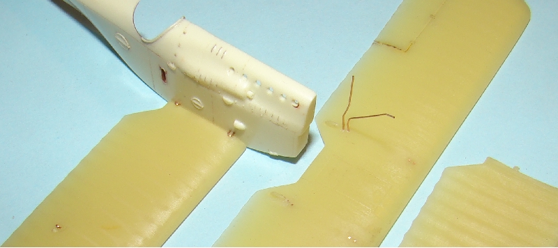

J'ai préparé le fuselage et les ailes en perçant et collant les boucles qui recevront les haubans doubles.
Celle qui dépasse fortement n'est pas encore collé.
Un coup de cutter bien placé coupera l'excédent.
Les pipes d'echapement ont été peint à la price august et sali aux pigments.
Un dry brush alu fait ressortir les trous des tubes.
Je les placerai du plus net au plus sale en tenant compte du déplacement "normal" de l'avion.
L'intérieur bois a été traité directement à l'huile.

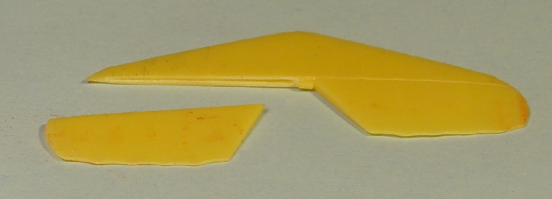

Pour l'aile sup... j'ai commencer par me faire la main avec le stabilo.
D'abord un petit découpage des parties mobiles et j'ai creusé une petite rainure pour permettre un collage plus conforme avec la réalité, gouvernes baissées.
Après avoir peint la toile et de vagues traces clairs sur les nervures, j'ai fait deux noisettes de peinture à l'huile (verte et marron) et commencé le barbouillage.
Le resultat est encourageant.
... Enfin pour moi.
