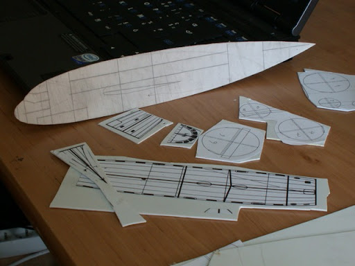

Comme d'hab, le projet a commencé par une phase de conception des diverses pièces de l'armature. Pas de commentaires particuliers la-dessus si ce n'est qu'il faut un peu se casser la tête pour imaginer comment va s'architecturer la bestiole..
Le but étant de tester la fabrication de hublots à la façon d'Azul, en plastique dur, en l'occurence du boitier de CD charcuté. J'ai fait un petit test d'usinage, sablage, ponçage, polissage et klirage pour voir comment se comporte ce plastique là.
Bon, ça roule, il redevient bien transparent comme il faut.

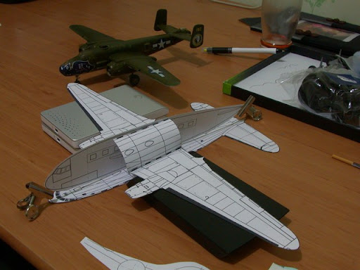

La construction sera classique, profil, couples et remplissage en bois. J'ai choisi de partir sur le profil central, et de saucissonner la vue de dessus
Profil sur lequel je viens greffer d'abord le couple à l'arrière de la voilure
Puis la tranche de vue de dessus. Au dernier moment je me suis souvenu que normalement, si on regarde dans un hublot, on doit voir le hublot de l'autre coté, du coup j'ai évidé le centre du profil.. à l'arrache.. (ah oui, pour l'aménagement interieur.. euh ... ben y'en aura pas).
Pareil sur l'arrière, ça me donne une bonne base
Autre petite idée qui m'est venue en voyant comment Stéphane faisait son aile de SNCAC, ou plus exactement, en lisant le commentaire d'Olivier sur le sujet, l'idée donc est d'intégrer le longeron sur le maitre couple , pour assurer d'un même coup, la flèche et le dièdre.
On va voir ce que ça donne.. Si ca marche, ils auront droit à une petite nière..

Ainsi que me l'ont suggeré Gilles et Stéphane, je m'en vais doubler le longeron, afin de renforcer la solidité du dièdre, je repars donc aux ateliers de conception pour rajouter une pièce, ici en rouge, (le premier longeron est en noir),
Et comme vous pouvez le constater , le reste de la voilure est décomposé en 4 éléments, ah non, cinq avec la base du fuseau moteur. Je vais faire ces 5 morcifs en plasticard de 1mm, assemblés au double longeron, et le volume sera fait en balsa contrecollé là-dessus.
une fois copiécollé-niveaudegrisé-mirroirisé, et mis sur une page A4, ca me fait mon patron de découpe pour le week-end Wink

Merci les gars, , alors la suite, ca avance tout doux, rien de bien passionnant ma foi a cette étape, découpe de la carte plastique et collage des morceaux.
Mais je suis content tout de même car ma "conception" du squelette s'agence bien. Pourvu que ca dure ..
