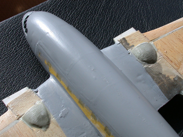

Message par clubalpha le Ven 17 Fév 2012 - 16:41
MOUSSE49 a écrit:Et en parlant de toit ( non pas de toi ) tu a résolu le blèm de quelle façon ?
Easy, chaps ! Mighty magic sculpt !
Alors .. especialemente para el signore Riganti et le komissaire Muller, je vous donne la recette de mon fameux gratin de magic sculpt . Alors . Ich wiederholle :
Ein boulett mastic !
Ein boulett durcizeur !
Gross malaxage !
Und ? UND ? UND ? MUSCAD NUSS ! MUSCAD NUSS HERR MULLER !
Apres, faut lisser , quand même. Et pis y'a plus qu'a attendre que ca devienne dur . Pis apres faut limer, bien bien limer, un coup en avant, un coup en arriere, et ainsi de suite, mais sans précipitation, rester précis dans le mouvement, et bien régulier, avant, arriere, avant, arriere....
Apres quoi, l'on peu enduire avec les doigts, lentement, avec doigté, sans trop de pression, toujours dans le sens avant-arriere, et là, normalement, ca vient tout seul. La preuve :
Bon, faut quand meme attendre une bonne semaine pour que ca soit bien bien dur.
Gaetan tu avais raison, j'ai un leger effet "nervurant" tout moche :
J'ai dit leger, hein... avec deux trois couches de putty, ca (et les autres merdes) n'y paraitront plus.
Juste le truc, le putty c'est bien, mais Quoique cela parfume agréablement la pièce, d'une façon qui masque completement les odeurs absolument insupportables des produits ménagers, savon, vigor, huiles essentielles de mandarinier de nouvelle-calédonie, encens sacré du temple de Taishan, et autres bizarreries pestitentielles, étrangement, donc, quoiqu' agréable, ce parfum enchanteur Tamyaputty number five ne trouve pas grâce aux nez de tous les occupant(e)s, de la demeure ce qui m'oblige a m'expatrier, que dis-je me réfugier, dans les locaux decentralisés du club. Du coup, deux trois couches, ca fait deux trois semaines...
Ca laisse le temps de voir.
Ca laisse surtout le temps de faire l'intrados. Que j'avais paresseusement repoussé à un lendemain hypothétique tout en esperant qu'un evenement imprévu m'en dispenserait. (tsunami, eruption volcanique, guerre avec la papouasie-nouvelle-guinée, écrasage par monstre quadrumane, ou que sais je...
(je m'interroge, doit on dire Quadrumane ou Quadrupode pour un monstre se déplacant sur quatre pattes dont deux sont des mains ? ou quadrijambiste ? )
Bref.
L'intrad-os , donc :
C'est moche, c'est grossier, ca ressemble a rien, et ca se verra plus quand ca sera fini. Je suis bien motivé, là. Super . Aaah comme je suis content. En plus ca va faire une épaisseur de poussiere suffisante dans le salon pour fossiliser une vache. (une petite vache). J'irais bien faire ca dehors mais.... non, en fait.. Les moineaux risquerait encore de s'intoxiquer en bouffant les miettes de balsa dans la neige les ayant confondu avec les restes du p'tit dej, et j'aurais encore des emmerdes avec la LPO. Décidément , tout le monde est contre moi , hein ? meme les piafs ! .. Ou est-ce que j'ai foutu mon Flakvierling ...
En attendant j'ai bricolé un truc sur les cloisons pare-feu, pour caler les moteurs bien comme il faut sur les ailes:
comme ça reste bien droit (maintenant que c'est bien dur .. )
Et pis bien dans l'axe: (faut toujours bien rester aligné, sinon on risque de pèter une rondelle)
Bon.
Ben , y'a plus qu'a attendre mardi, histoire de limer encore un coup quoi ..

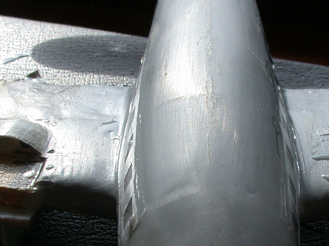

Message par clubalpha le Jeu 23 Fév 2012 - 18:29
Merci les gars !
Allez, zou, une petite fournée, justement. Oh, rien de tres interessant aujourd'hui, c'est juste pour montrer que je ne dors pas !
L'intrados est fait, et la premiere couche de putty est poncée:
La meme , en plus près. Ben oui, vu que je n'ai rien fait d'autre ..
Le poncage, c'est comme le bar grillé: 5 minutes dessous, 5 minutes dessus
Pis apres je rentre parce que bon, non, mais alors, quoi, qu'est ce que c'est que ces temperatures c'est pas possible, le General Hiver est contre moi lui aussi !!! Mes voisins ont du se demander ce que je foutais sur le balcon avec une doudoune a gratter je ne sais quoi.. je vais encore passer pour un demeuré quoi ..
Demain, encore 10 minutes ..

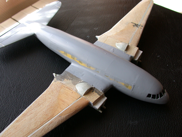

Message par clubalpha le Ven 9 Mar 2012 - 21:51
Salut tous, merci , allez, encore une petite couche !
Passage d'une bonne couche (encore une histoire de couche!) de Mista surfacer 1000, copieusement étalée avec une truelle à poil.
Pareil en dessous. Une couche , deux couches, trois couches, c'est les promos apmpers en ce moment
Un petit coup de photoshop pour verifier. Ca ne sert a rien , car je décide invariablement de ne pas corriger les erreurs que je n'aurait pas vue si je n'avais pas vérifié.
Quoique là, si, l'axe du moteur gauche ne l'est pas , dans l'axe justement. Ca je vais le corriger.
Aah elle est belle la peau lisse, tiens ..
300 litres d'eau plus tard, (oui, je ponce a l'eau, mais a Belfort, on a du stock... )
Bon... c'est pas parfait. (ne regardes pas les ailes, hein, là rien n'est fait)
Non, pas parfait... mais j'ai le sentiment d'etre à la limite de ce que je sais faire, alors ...
Alors je vais en rester là. Du reste ceux qui me connaissent savent que j'ai une technique secrete pour faire disparaitre la misère par la suite.
En lumiere rasante on voit quand meme le tres leger effet couples et lisses. Mais le mieux est l'ennemi du bien, et le travail supplémentaire l'ennemi du feignant, surtout quand le feignant est en week-end.
Bon. C'est pas tout ça. y'a encore du boulot , justement. La suite la prochaine fois. (Ce qui est un pléonasme d'une rare betise j'en conviens)

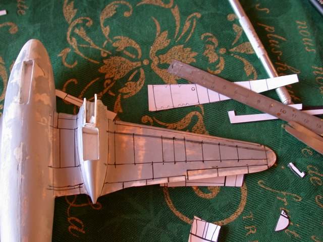

Message par clubalpha le Jeu 15 Mar 2012 - 22:29
Ah ah ... c'est l'heure !!
J'ai ressorti le P622. (De chez plasto, pas le Lüger)
Legerement maté-rayé-usagé-intempérifié a la paille de fer triple zero pour triple buse (c'est pour ça, j'en ai un bon stock)
La méthode est bien connue. allez. Musique! Pour un Bretagne, évitez le Schwarzwalder jagdlied, préferez lui le bagad de lahn bihoué. Allez... Gnnniiiinnnnnnnn gniin gnin gnniiiiiiinnnn
et une
et deux.. ah non, trois
et quarante-deux (parce que 6x9)
La, c'est vitrifié par dessus. un peu trop "shiny". L'époque n'est plus au bling bling.
Et la c'est repailledeferré. un passage en long, un passage en large. Faut croiser le fer, quoi.
Ca me plait. je garde. J'ai trouvé la voie. (ferrée) (c'est tres mauvais. Promis, je ne le ferré plus)
Bon. Ben y'a l'autre aile a fer, maintenant...

Message par titelouze le Jeu 15 Mar 2012 - 22:38
ah !!
la joie de voir une nouvelle maj !
très sympa !
dis moi, tu fais un truc particulier pour laisser l'effet "ligne de structure" ou ça vient tout seul ? à moins que tu n'aies réalisé le subterfuge "tôle soyée" ??
faudrait que je rezieute le post du bloch......
tu sais, tu pourrais faire un tuto dans la rubrique idoine, c'est tellement génial cette technique !
@ plus !
Nombre de messages : 6489
Points : 16011
Message par vincentm le Jeu 15 Mar 2012 - 23:42
Je n'avais jamais vu cette technique pour simuler les panneaux de structure. Très intéressant.
