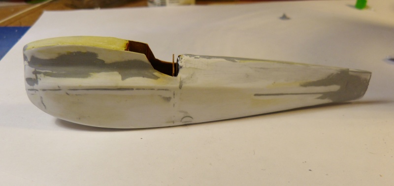

Bon, j'ai commencé le ponçage.
Le milliput est arrangé grossièrement puisqu'il sera recouvert d'une très fine feuille de plastique entre les deux ailes.
Sinon, voilà ce qu'il me reste à faire comme grosse transformation du fuselage.
What a Face
Je vais essayer d'avancer ça ce soir: feuille plastique et milliput (j'aime pas ce nom, il sonne curieusement)

Ben en fait, ça devrait aller.
Voilà comment je m'y suis pris. J'ai commencé par dessiner sur du calque la partie manquante:
Ensuite j'ai découpé dans de la carte plastique en ajoutant une "langue" qui s'insère dans le fuselage préalablement évidé:
Nombre de messages : 3358
Points : 12155
Terminé Re: WW1 Phönix 20.16 vacu+scratch 1/48, TERMINE
Message par naimbs le Mar 15 Déc 2015 - 21:58
Après j'ai découpé deux nouvelles pièces correspondant au calque, mais sans la languette, et collées de par et d'autre pour épaissir la zone.
Et après, on ponce à fond, à plat, dans le prolongement du fuselage, sur les 4 faces.
Et voilà, avant masticage intensif.
Et avec l'embryon de dérive scotché à l'arrache:
Voilà, je suis assez content honnêtement.
Le seul hic est que je n'ai que du mastic Tamiya blanc. Et blanc sur blanc, ça saoule, on voit rien.... A voir s'il me reste un fond de tube de gris..
A++ et merci!
Arnaud

J'ai fais mon plâtrier hier soir:
J'ai mis la dose, et ce matin au réveil j'ai commencé le ponçage à l'eau. Il y a des zones a re mastiquer/poncer mais globalement ça ira.
Voilà, reste donc les finitions avant regravure et rivetage.
A++
Arnaud
