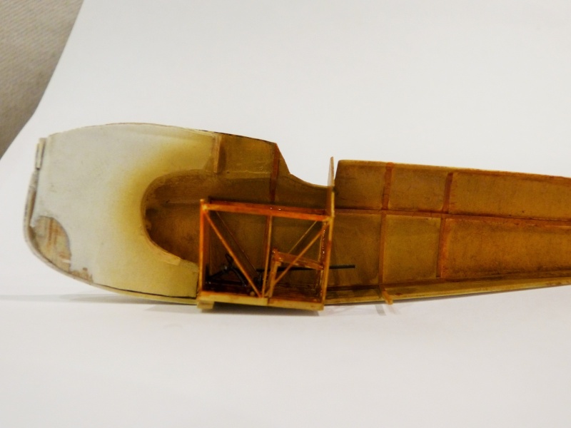

Terminé Re: WW1 Phönix 20.16 vacu+scratch 1/48, TERMINE
Message par naimbs le Dim 13 Déc 2015 - 1:44
Il est de retour sur le bureau. Je reprends tant bien que mal les modèles non terminés en parallèles de mon Sopwith a faire pour le concours Racer.
J'ai fini le TdB avec la peinture des détails et l'ajout des cadrans.
Le cockpit continue avec la suite des détails collés, peints (en noir).
Les traverses de bois ont reçu une couche de vernis orange, tout comme le reste visible au dessus, et à l'inverse des parois restées plus claires
et le siège, de la PE de récup:
Il doit recevoir un dossier et un coussin, en miliput.
A++
Arnaud
Nombre de messages : 3358
Points : 12155
Message par naimbs le Dim 13 Déc 2015 - 13:38
Suite, avec le cockpit fini!!
Au programme, pâte FIMO pour le dossier, peint en noir, nouveau manche en fil de laiton, étiré et coton tige.
J'ai mis les câbles de commandes et des sangles d'un vieux Fokker E.III.
Voilà, me reste à fermer le fuselage, et à appliquer du milliput à tout va, du mastic, du surfacer et du ponçage à gogo!!
A++
Arnaud
