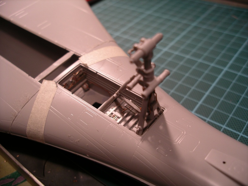

Bonjour à tous
Ce montage n'avance pas vite mais qu'importe, je ne suis pas pressé.
Si si, la PE est collée, j'ai l'intention de masquer les cadrans un par un
Sinon la suite, toujours avec le cockpit. J'ai rajouté quelques bricoles. Au niveau du bureau des pilotes, confection des manettes des gaz, puis d'autres dont j'ignore l'utilité. J'ai aussi rajouté deux boutons sur chaque "joystick":
Pour les consoles des méc' nav', j'ai rajouté de la PE que j'avais oublié, et j'ai rajouté un petit manche sur la droite:
Plus en arrière de la cabine, de la carte plastique fine simule des plaques d'instruction. L'épaisseur est voulue, histoire de peut-être voir quelque chose quand tout sera fermé... Pis ajout d'une poignée en fil de cuivre:
Juste pour le fun, les toilettes. On remarque l'accès au cockpit. La cloison arrière est fixé à sec, je la collerai quand le pit sera peint:
Une vue d'ensemble:
Évidemment j'ai aussi rajouté des truc au niveau du plafond. J'ai prolongé la console à cet endroit avec de la CP, percée pour y insérer un morceau d'étiré transparent figurant une lampe. Quelques poignées en fil de cuivre, un peu d'étiré et hop le tour est joué. J'ai vérifié, ça ne se verra absolument pas au final :
Puis j'ai commencé à m'occuper du train avant, en assemblant les cloisons du puits et les éléments de la jambe. La fiche de rétraction n'est pas collée à la jambe, afin que je puisse scratcher l'endroit sans soucis:
A noter qu'il faut boucher des pastilles d'éjection au niveau de la trappe d'accès à la cabine:
Pour terminer, je n'ai pu m'empêcher d'assembler la pointe de l'avion à son demi-fuselage respectif, assemblage renforcé avec de la carte plastique. Ben c'est grand, un Tu-160...:

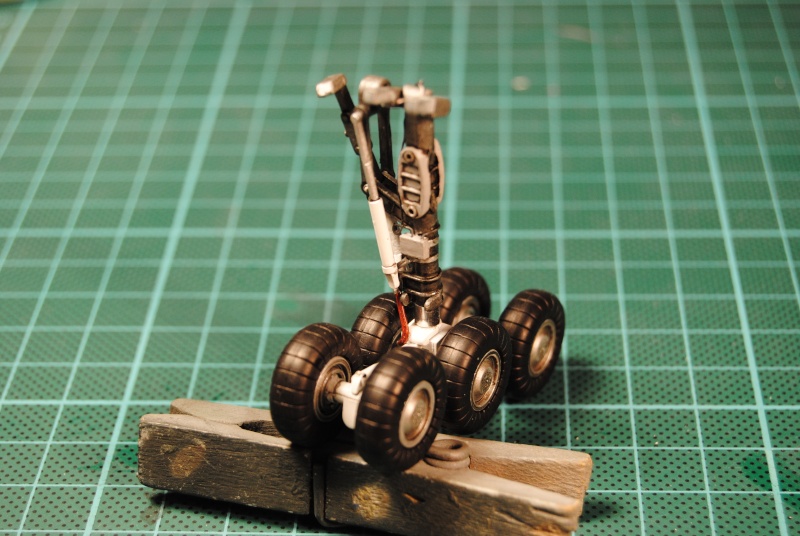

Bonjour à tous, meilleurs vœux pour cette nouvelle année
Après une mise en stand-by de plus de 5 mois, il était temps de reprendre...
Entrons directement dans le vif du sujet, à savoir le puits de train avant et sa jambe. J'ai rajouté quelques conduits hydrauliques en fil de cuivre de différents diamètres histoire d'habiller un peu l'endroit, ainsi que quelques autres détails en carte plastique, fil étiré et ressorts de barrettes de montre. J'aurai pu en mettre d'avantage, mais j'avais envie de passer à la suite. A noter que la jambe en Y n'est pas fixé à la jambe principale, ceci afin de faciliter la peinture qui suivra. Il en va de même pour la face arrière du puits.
Quelques photos pour illustrer mon propos:
Et un aperçu de tout ça en place dans le fuselage:
Voilou, yapuka faire pareil avec les puits principaux.

C'est la première fois que je m'attaque à Tu-160 cher ami, tu dois confondre avec quelqu'un d'autre peut-être
La déco sera un appareil russe, le N°6 "Ilya Muroments", en 2006 je crois.
Sinon la suite, avec un peu de détaillage au niveau des puits principaux. Même formule que d'habitude à savoir CP, câble d'écouteur, fil de cuivre et alu autocollant pour figurer quelques colliers. J'ai mis en place les plus grosses conduites, je pense que c'est suffisant. Les roues là pour les photos, de même que la jambe sera ôtée pour la mise en peinture:
Pour me détendre, j'ai assemblé les lanceurs rotatifs des missiles nucléaires Kh-55 (AS-14A et B "Kent"):
Et voilà un AS-15B monté. Il sera exposé à côté du Tupolev. La photo avec le Predator à la même échelle permet de se rendre compte de la taille réelle de la bestiole...
Voilou
A plouche
Guillaume

On continue le montage avec l'assemblage de 6 AS-15A qui iront se loger dans la soute arrière, tandis qu'un seul AS-15B prendra place dans la soute avant:
Les entrées d'air ont été assemblées également. Rien de plus simple d'ailleurs, j'ai juste dû mastiquer un poil au niveau des lèvres. Afin de faciliter leur mise en peinture, elles ont été collées de cette façon:
Une fois intégralement terminée, elles se présenteront comme suit:
La voilure maintenant. Il s'agit d'un gros morceau qui mange quelques heures de travail, surtout si comme moi on opte pour une config' dynamique avec volets et becs sortis. Il y a beaucoup de pièces à mettre en place, mais on peut dire que ça en jette ! :
Ouala, maintenant on va s'attaquer à la peinture de tout ce p'tit monde (trains, puits, missiles, etc).
A plouche
Guillaume.

La suite, avec l'ensemble puits de trains et trains principaux terminés. La mise en peinture fut assez longue, mais j'avoue être assez content du résultat.
Les puits pour commencer. La couleur de base est du H317 (Mr Hobby), brossé ) sec avec de l'enamel R75 (Revell). Certaines parties sont peintes avec du gris R374, du vert R48 et de l’anthracite R302. Les bouteilles sont en rouge brillant H86. Des détails sont repris au R75 et en alu brillant H191 (Humbrol). Pour finir j'ai appliqué un jus noir:
Les trains maintenant. lls ont reçu une base de blanc mat Tamiya, puis du blanc brillant sur la partie basse. Une grosse partie des jambes est en métal H53, un classique. Certaines parties sont en gris XF-19 (Tamiya), les colliers sont en alu Humbrol. Les durites sont, de bas en haut, marron rouge, gris et noir. Les jantes sont également en alu brillant. Le tout a reçu un jus noir plus ou moins dense en fonction des zones traitées:
Voilou. Maintenant on va finir le puits avant, peindre le cockpit et s'attaquer aux soutes.
Vous pouvez noter une différence entre les deux séries de photos, la première a été prise avec un petit APN "Olympus"qui commence à dater, tandis que les trains ont été shootés avec un Nikon D3000. J'ai voulu essayer pour comparer, y'a pas photos... enfin si, justement !
A plouche
Guillaume.

Joli boulot sur les trains
Vivement la peinture du pit... Et bon amusement avec ton nouvel APN !
