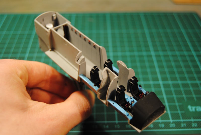

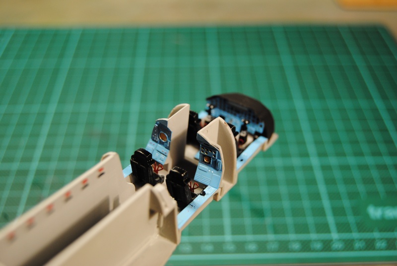

Merci camarades, vos éloges font plaisir
A vrai dire je n'en sais trop rien, j'utilise l'objectif grand angle en mode macro et sans flash. Le bouzin est moné sur un trépied pour plus de stabilité pis ouala.
La suite, avec le cockpit fini. Trumpeter suggère comme teinte de base le H-317, couleur des puits de train trop foncé à mon goût. Je l'ai remplacé par du Sky Grey Tamiya (XF-19). Les consoles sont un mélange de bleu clair H45 (Mr Hobby) et de blanc mat Tamiya. Pour ce mélange, je n'ai pas pu l'appliquer à l'aéro car mon Maskol a rendu l'âme et donc il ne m'a pas été possible de cacher les cadrans du tableau de bord... J'ai donc sorti mes p'tits pinceaux et en avant ! Bien sur il faut passer autour de chacun desdits cadrans sans les remplir de peinture . C'est un peu long mais c'est facile finalement.
J'ai également repris une grosse partie des boutons en blanc, noir, rouge et alu. Faut pas être pressé, certes, mais le résultat est plutôt convaincant je trouve. La cuvette des toilettes est blanc brillant, l'armoire de secours à côté est une supposition ainsi que le rideau en marron, puisque j'ai trouvé une seule photo de cet endroit pas super exploitable.
Les sièges éjectables ont reçu une base noir mat brossé à sec de gris clair, l'assise, le dossier et l'appuie-tête sont noir semi brillant. J'ai figurés quelques têtes de rivets en alu. Et aucun jus n'a été appliqué. Ça donne quelque chose comme ça:
Voilà, c'était le dernier sous ensemble. Demain le Cygne est en croix !
A plouche
Guillaume

Euh, Blackjack, il en restera quand même quelque chose de visible de tout ce bel intérieur après montage complet?

Beau boulot de détaillage sur ce gros oiseau. Les trains et le cockpit sont superbes.

Beau boulot sur le pit... Très propre !

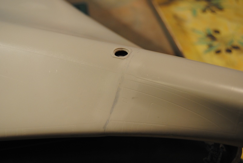

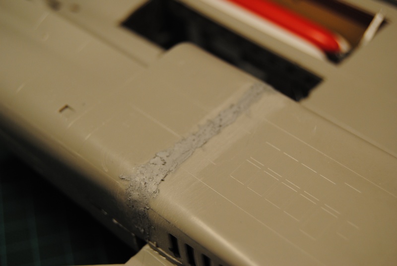

Bien le bonsoir
La suite, avec le début du mastico-ponçage des endroits précédemment montrés.
Les entrées d'air. Les tranchées sont tout d'abord bouchées avec de la carte plastique, puis du mastic. Âmes sensibles s'abstenir, ça fait peur:
A l'avant du fuselage, j'ai sorti l'artillerie lourde, à savoir la papier gros grains... Et là aussi on mastique:
Au niveau des réacteurs et de l'arrière du fuselage, c'est la même chose:
Voilou, va falloir poncer tout ça et s'occuper du côté gauche...
A plouche
Guillaume.

Salut Guillaume,
Impressionnant la bête
Ca va ê'tes chaud pour poncer et regraver vu la taille de l'engin.
Toujours est-il que tu as déjà fais un beau travail de détaillage que j'admire :thumleft:

Impressionnant !!!
Tu as du avoirune ristourne sur le prix du mastic ?

Merci à vous
Si seulement, le tube a commencé à maigrir...!
Oh oui je le sais bien, et j'avoue que j'appréhende un peu l'étape de la peinture :?

Salut salut
Pas de Màj depuis deux semaines et pour cause: j'ai repris le boulot et surtout je n'ai fait que mastiquer / poncer pendant tout ce temps... Je viens juste d'en voir la fin . Un p'tit résumé de la situation s'impose donc. On commence par l'arrière:
La queue:
--> Mise en place de l'extrémité de ladite queue:
Les réacteurs:
Base des ailes:
Ici il a fallu rapporter une pièce dessus et dessous, de chaque côté. Pour celles de l'intrados, un espace a été comblé avec de la carte plastique puis mastiqué. La petite pièce de l'extrados a aussi reçu sa couche de mastic:
Bords d'attaque:
Avant du fuselage:
Et pour finir, un aperçu de la bête bientôt prête pour la peinture. Les stabilos et la dérive sont là pour la photo, ces éléments ne seront fixés qu'en fin de montage:

Vivement la peinture Blackjack, tu as fini le plus long et le plus rébarbatif!
