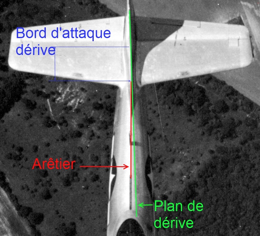

Message par Jicéhem le Dim 2 Oct 2011 - 11:10
paul coudeyrette a écrit:Jean Claude
retrace ton trait en incluant l'alignement de la pointe du carrénage , tu arrives de toute façon en décalé a l'ouverture de verrière.......
Paul
Voilà, c'est fait :
Traçage à 400% d'amplification (limite de mon écran...) :
Dernier document photo : si on trace la ligne du sommet du fuselage, voici ce que l'on obtient :
À bientôt

Re: P 51 D TAMIYA ....une belle blonde !!!
Message par paul coudeyrette le Dim 2 Oct 2011 - 17:31
merci Jean Claude,
mais, au vu de ceci , j'ai encore des doutes...te sachant beau joueur , je sais que tu les acceptes !!!!
c'est infime comme ouverture , sachant l'antenne au point de jointure , j'attend la réponse de Jean et je t'en fais part

Message par Jicéhem le Dim 2 Oct 2011 - 18:12
paul coudeyrette a écrit:mais, au vu de ceci , j'ai encore des doutes...
Oui, c'est troublant... Je suis moi-même maintenant dubitatif... Ce serait, je pense, moins que le 1° de calage de la dérive. Donc l'arêtier partirait sur la gauche ?
Même au 1/32, c'est un poil de derrière de grenouille !

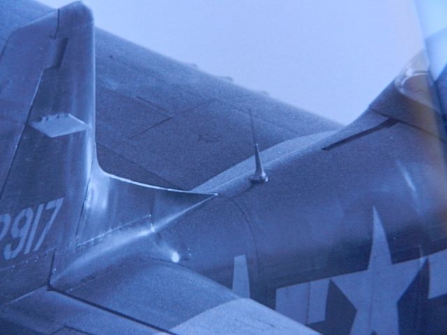

Message par paul coudeyrette le Dim 2 Oct 2011 - 19:29
philippeMaymat a écrit:Difficile de voire s'il ne s'agit pas d'un effet d'optique du aux refets. La question se pose en tout cas...
bonsoir Philippe,
j'en conviens parfaitement mais...
un autre effet d'optique sur une photo trés "zoomée" mais .....ne réajuste pas l'alignement (au contraire!!!)
Paul
Message par philippeMaymat le Dim 2 Oct 2011 - 19:35
Oui là effectivement, c'est pas les reflets Smile
