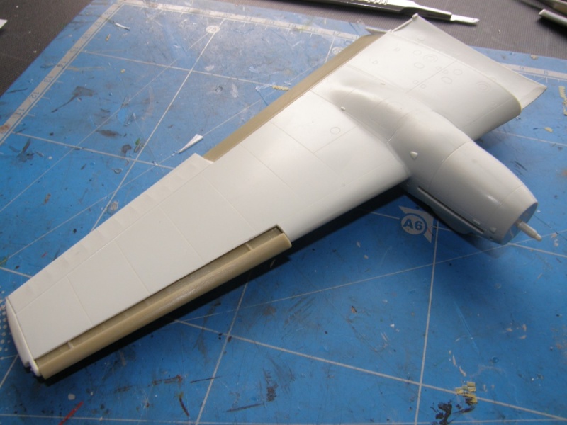

Message par alma le Sam 12 Mar 2016 - 17:39
bonjour à tous,
après le H75,  je regarde un peu ce que je vais faire dans mon stock  (un petit stock ... 20 boites.. volontairement limité par la place disponible ... Mr.Red )
et retombe sur le Me110  que je n'ai pas touché depuis 5 ans ... What the fuck ?!?
le post n'était pas à jour,  et j'avais un peu avancé :
le fuselage est fermé, le pit inséré,  et les plaques de blindage en PE collées
les ailes avaient  elles aussi reçues  un peu modif :
collage des becs de bord d'attaque en résine,  découpage des volets  pour remplacement par les pièces résines
idem pour l'empennage :
voilà où j'en étais resté ... entre temps  j'ai un peu progressé, appris de nouvelles techniques et acquis de nouveaux outils ... j'ai  quelques reprises à faire,  mais y a de quoi faire un truc sympa :
j'avais initialement prévue de faire un moteur  partiellement décapoté :  et ben on va rester la dessus ...
Ya plus qu'à ..

bon l'ai pu trouver le temps pour avancer :
j'avis pris pas de mal de photodec  :  en particulier pour les baies de train et les radiateurs :
our les radiateurs ;
volet + grille + structure avant : un peu de découpe,  d'affinage, de ciano :  et hop :
ensuite les baies de train :  les structure sont en PE pliée :
je fais ça pour le plaisir, histoire de ne pas gacher toute cette belle PE, sans réellement m'appliquer,  car à la fin cela ne sera pas visible sur le dio ...
le volet est collé après avoir pris soin de le rallonger un peu avec de la carte plastique et bouché  le fond de l'aile :
voilà pour l'aile droite,   pour la gauche,  je vais représenter le capot moteur ouvert,   avec un vue plongeante sur le DB 605 B 1
1ere  étape  : decoupe de  la  nacelle :
essai avec le moteur en résine  (à repeindre complètement  bien sur +  faisceaux d'allumage à faire ... )
dans l'aile :

Joli boulot sur ce bel oiseau. J'ai deux photos couleur du DB 605 B1:
Pour les couleurs internes, je ne suis pas très au fait des avions allemands, mais je recherche.
