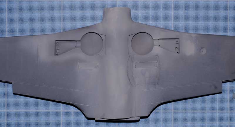

waroff a écrit:Le travail sur la voilure a commencé.
Pas beaucoup de chose vraiment visible. Effacement des couvre joint sur les intrados et extrados, suppression des carénages des chargeurs de mitrailleuse.
Correction des puits de roue, bien trop grand( ils pourraient loger des roues de Potez 631!)
Ablation du réservoir ventral.
Bref, on fait du vide!

Message par waroff le Mar 1 Jan 2013 - 1:54
Bonne année!!!!
la modif des puits de roue est terminée et les ailes sont assemblées sur la portion ventrale du fuselage.
Le radiateur escamotable du 406 disparaît au profit de deux éléments placés sous les ailes à la manière des bf109.

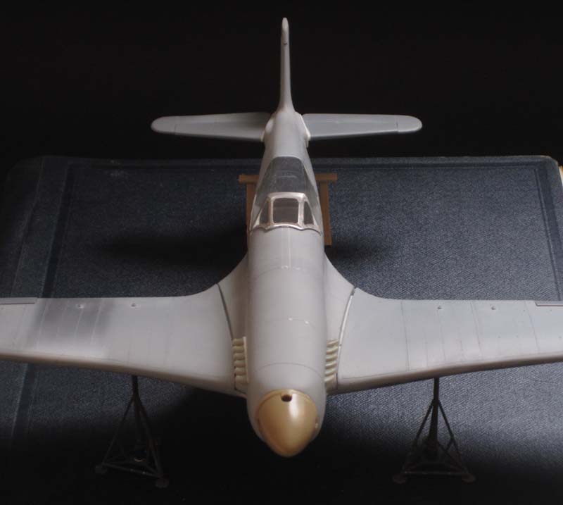

Message par waroff le Dim 30 Nov 2014 - 11:59
mise en place provisoire des carénages de radiateur. La "corne" à l'avant sera coupée pour être recollée sur la trappe de roue.

Message par waroff le Mer 12 Avr 2017 - 0:32
Montage "à blanc"  pour se donner une idée du "racer" qu'aurait pu être ce Morane

Message par goose1977 le Mer 12 Avr 2017 - 8:37
il va être superbe bravo
c'est vrai qu'il a une belle ligne

Message par Toinet le Mer 12 Avr 2017 - 10:13
D'accord avec Yan, sa ligne est vraiment élégante
Je ne connaissais pas cet avion, tu me le fais découvrir

Message par Hamilcar le Mer 12 Avr 2017 - 16:11
C'est vrai, magnifique ligne... les ailes sont là pour rappeler le pataud 406 pour le reste ça me fait penser à un croisement de D520 et de P51 ;-)
Magnifique !
