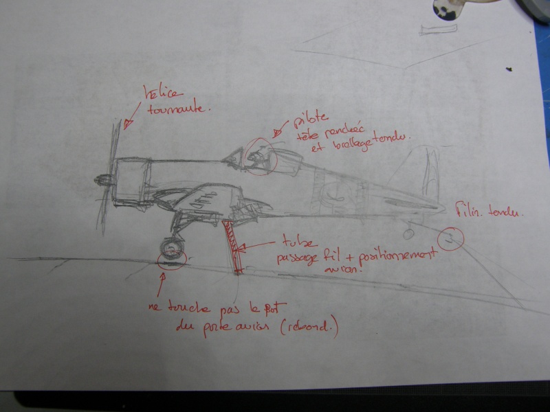

bon je reste toujours sur l'idée de présenter le Corsair en appontage sur le porte avion  Arromanche après une mission de bombardement durant la crise de suez .
la config : plus de charge, vu que les méchants Egyptiens de Nacer qui ont piqué le canal de suez,  viennent de tout prendre sur la gueule ..
je compte le présenter suivant ce croquis :
donc il sera comme initialement prévu : motorisé avec un petit moteur électrique,
en suspension  (1 mm du pont) pour simuler le rebond ,  la crosse d'appontage accrochée au filin,  et le pilote projeté en avant ... le tout maintenu par une tige en laiton par la quelle les fils électriques passeront ..(j'ai pas trouvé de système plus élégant et présentant suffisamment de résistance )

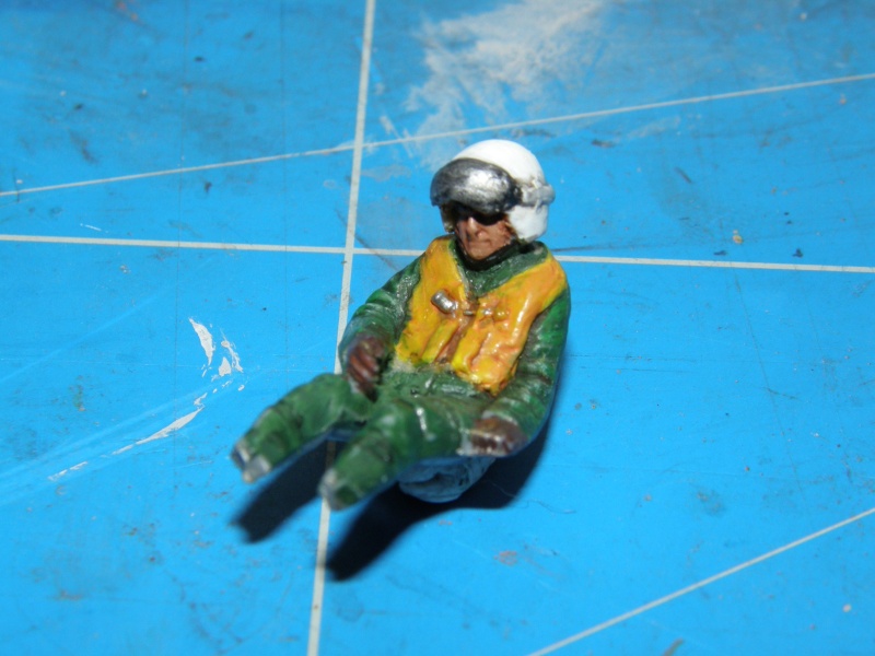

voilà ensuite retour sur le pilote,
il faut que je fasse sauter les sangles moulées,  que je fasse le gilet (photo ci dessous) et mise en couleurs (combi et gilet suivant les photos )  .  le brellage sera refait en feuille de plomb et attaché au bon endroit (au dessus du siége)
gilet :

au programme :  finalisation du pilote, j'ai réalisé le gilet de nouveau avec l'époxy putty de Tamiya, avé les merdouilles accrochées dessus :
il a un peu de gite à babord ....  c'est bien un pilote de la royale  Mr. Green

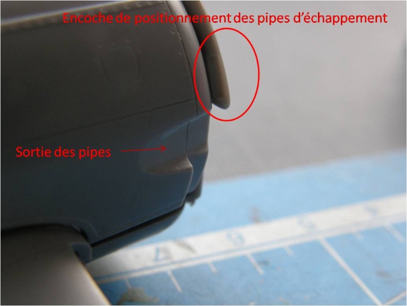

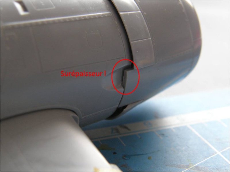

ensuite,  j'ai commencé à regarder de près l'assemblage capot moteur/ moteur  / pipes d'échappement,  et je me suis aperçu d'une coquille qui n'est pas habituelle chez Haseg .... ils avaient du abuser du sakè ce jour ..
la piéce rapportée  qui permet le positionnement des pipes d'échappement et complètement fausse,  les empreintes tombes 5 mn au dessus .  . :
photo :
en plus avec le capot monté,  il est impossible de positionner les pipes ,  y'a pas de place :
normalement cela doit ressembler à ça :
et si on regarde sur la mqt , il va falloir faire un peu de ponçage pour réduire cette épaisseur :
et remplacer les pipes fournies par des cosses de fil électrique,  demain je vais taper les électroniciens au boulot pour leur piquer des cosses de 1mm² et 1.5² , cela sera bien plus réaliste que ces bouts de plastoc plein ...

charlie a écrit:Bonsoir
Très bon projet, mais pourquoi n'affines tu pas le capot au niveau de la sortie échappements? sers toi de la photo, fais des biseaux.
salut  Charlie  c'est exactement ce que j'avais prévu de faire j'ai, repris à la minifraise (comme chez le dentiste ... huuuu Shocked )
pour un affinage (pas comme les fromages  biensûr   Mr. Green ... ) qui correspond au réel (voir photo sur mon message précédent)
ensuite j'ai bien pu récupérer des embouts à sertir de cables 0.8mm²,  après découpe au scalpel, je conserve l'embout métallique :
essai rapide avec de la patafix,  c'est bien plus proche de la réalité que les sections de plastoc pleines :
voila  je me suis arrêté là pour l'instant
 Question normalement les faces internes du capots et volets  doivent être noires , (après 1945)    vous confirmez ???  Question

alors là Romain,  j'ai un gros doute pour maintenir l'avion au sol sur les seuls trains avant ....
 Question parmi les personnes qui suivent avez vous des suggestions pour la fixation au pont ???  Question

mise en couleur du pilote :
je reprendrai les lunettes :  c'est moyen ...

un ptit essai avec le pilote :
ensuite la fameuse question de la fixation  : finalement après mures réflexions :
remplacement des jambes de trains par un tube (c'est plus rigide qu'une tige pleine : ceux qui ont fait un peu de résistance des matériaux devrait me comprendre ...),  qui passera à travers le pont,  et servira en même temps de conducteur électrique :
par contre cela va imposer de scratcher un grande partie du train :
un p'tit crobar :
voila le tube laiton  / en comparaison de la jambe de train :
voilà y'a encore du taf ...
faire le brellage du pilote, le coller dans la position ad hoc ,
positionner les consoles de commande des  lances roquettes sur la casquette du pit et le colimateur .
et puis avancer sur les jambes de train en soudant l'alimentation électrique ....
