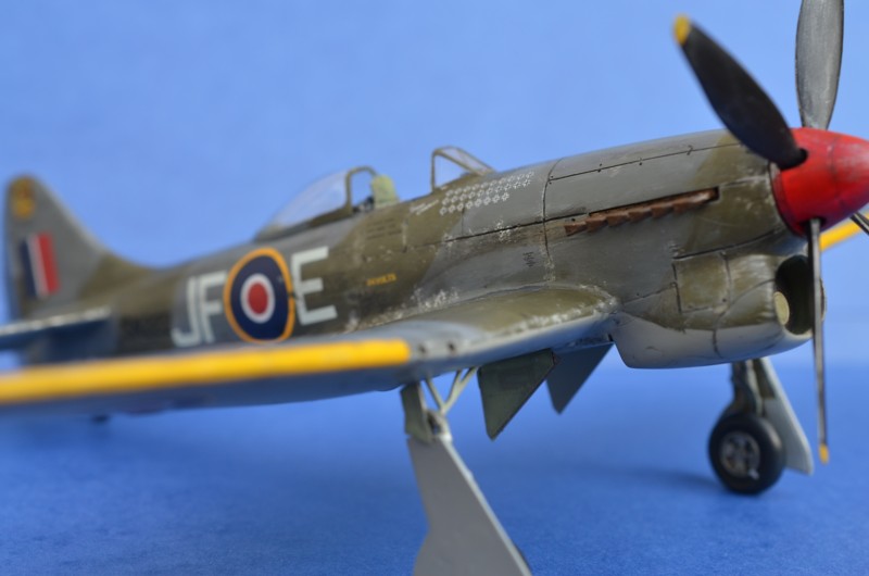

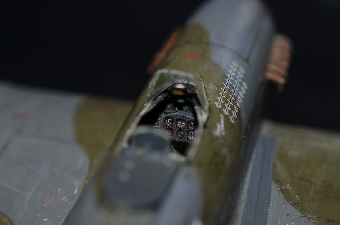

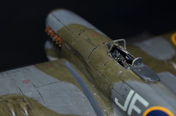

Message par Eric02 le Mer 27 Mar 2013 - 19:17
Bonsoir les amis
Quelques photos des modestes avancées de ces 2 derniers soirs :
Démasquage du poste de pilotage, la macro montre que je peux insister un peu sur le nettoyage ... La mousse de protection a un peu collé avec la peinture, rien de rédhibitoire ...
J'ai peint les zones de marche et assez copieusement éraillé autour, je persiste à vouloir figurer un SN 222 anachronique mais convaincant !
Les trains et la roulette de queue sont posés mais j'ai un doute sur l'inclinaison des trains j'y verrai sans doute plus clair lorsque les trappes seront fixées. Ils me semblent un peu trop en avant ... A voir ...
Enfin les échappements ont étés collés et leurs trainées traitées en 3 temps : le noir vite essuyé avec un mouvement qui suit le flux d'air de l'extrados, un beige moyen , puis un beige plus clair. Ça rend mieux en vrai ...
Lentement mais sûrement le "Cloclo" progresse, de toute façon, j'aime pas les moments où le montage touche à sa fin ... Faudra que j'en parle à un psy !!
En espérant que ça continue à vous plaire, moi, je me régale ! Very Happy
A bientôt les amis
Eric

Message par Gooze le Mer 27 Mar 2013 - 20:05
Salut Eric !
Superbe !
Il a vraiment de la g:\"#°e !
J'ai hâte de le voir fini !

J'adore le camo avec sa patine !!Il est magnifique !!!
Bravo et bonne continuation.

Pour répondre à ton interrogation, les jambes de train ont l'air assez inclinées.
Donc, à mon avis c'est tout bon pour ta maquette...

Un magnifique travail ........ vivement le final qui s'annonce grandiose !

Bonsoir Eric, tu t'es lâché sur la patine de ton Tempest !! Smile C'est top !!
Vivement la fin j'ai hâte de le voir avec sa casserole et son énorme quadripale !!

Bonsoir les amis
J'ai pu profiter d'un peu de lumière pascale cette après-midi pour prendre qques photos de l'avancée des travaux.
Il reste plein de toutes petites choses à faire (raccords de peinture, nettoyages divers dont la verrière, pose des éléments fragiles etc ... ) mais le tempest est vraiment au bout maintenant. Cette semaine verra son achèvement !
La pose des trains et des trappes a été vraiment sportive, la notice est succinte, les ajustements pifométriques, c'est là où on constate que la maquette accuse son age ... C'est dommage, une vraie remise à plat du kit serait la bienvenue, surtout quand on voit l’intérêt que cette machine suscite ... Monsieur Eduard, si tu m'entends ...
Place aux photos, en attendant le final qui ne saurait tarder longtemps !

Il est magnifique !
Une patine comme je les aime, une superbe peinture !
Félicitations !

vraiment magnifique
sur une photo j'ai cru qu'il était penché vers la droite, mais non, illusion d'optique Wink

il est super ce Tempest, j'aime beaucoup la façon dont tu l'as patiné
