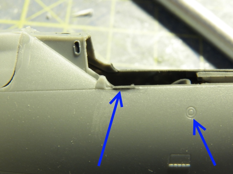

Revenons à nos Ta 152 (Mais j'adore les digressions qui font avancer les connaissances de tout un chacun).
Ne reculant devant aucune entreprise (le problème est de toutes les mener à terne...), j'ai entamé le montage de la maquette Hobby Boss du Ta 152 C-1, en réalité, le Ta 152 V6.
La maquette n'est pas mal du tout et la jonction fuselage-dérive est beaucoup mieux appréhendée que chez les concurrents, y compris pour le D-9. La seule chose importante sera, dans la mesure du possible, de changer les pales de l'hélice. Le montage est simple et efficace. La parie arrière du moteur DB 603 L est fournie afin que ce dernier soit visible par les logements de roues. Deux capots-moteurs supérieurs sont fournis, mais je ne sais à quel Ta 152 à moteur DB 603 il se rapporte...
Petit détail : on se gardera bien d'éliminer ce qui semble être une bavure, car c'est, en réalité, le guide de fermeture de la verrière pressurisée contre le pare-brise :
On peut, aussi, creuser le centre du petit cercle (à droite) qui représente l'orifice de la dent-de-loup de la manivelle d'ouverture ou de fermeture de la verrière par l'extérieur. Non, non, non ! C'est la connexion de remplissage du carburant primaire Embarassed
