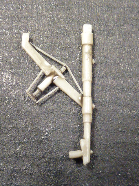

un petit post vite fait, eeet non ce n'est pas encore le camo. Il fallait tout de même finir les trains pour ne pas avoir à le faire sans plaisir après  le camo. Quant à la peinture, c'est commencé un voile de GBC ne justifie pas un post à lui tout seul.
Les trains donc:
je découpe l'excroissance sur la jambe de train pour simuler un vrai vérin, taillé dans de la tige Evergreen référence 220 (0,88mm), et je colle à la cyano les petits bouts autours (Désolé Waroff, je ne sais pas les nommer!)
Pour bien centrer, on fait un petit trou avec une aiguille, et ensuite on creuse au foret, très légèrement (un petit coup de feutre met en évidence le bord) .Ensuite, la tige de plastique plus fine est comme logée, et ça ne bouge pas durant le collage!

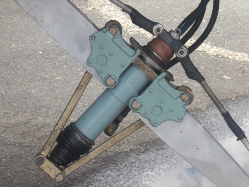

photo de ma collection:
Usine parisienne à Morane Saulnier MS 406 - Page 5 Cimg7910
voila le résultat, il faudrait que les biellettes soient plus resserrées. Essayez ensuite, (pas comme moi Grrrrr!) d'en faire deux pareils - l'étape suivante sera la pose des durites mais ça pas de pb...
Usine parisienne à Morane Saulnier MS 406 - Page 5 Jambe_10
Usine parisienne à Morane Saulnier MS 406 - Page 5 2_trai10
Pfffff plus que 5 paires à faire....
