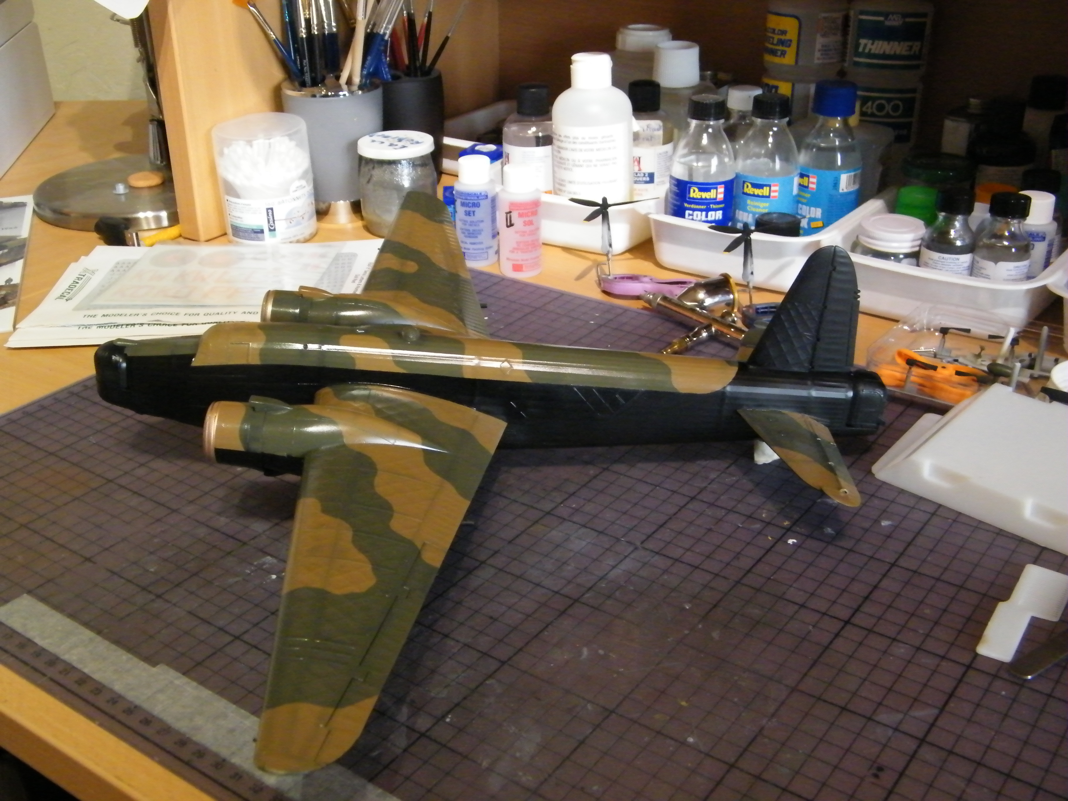

Message par titi24 le Mer 17 Déc 2014 - 11:50
Bonjour WELLINGTON  /MK III (Trumpeter 1/48) Projet AA - Page 7 COFFIN12
La suite, j'ai passé un vernis Pébéo dilué à 50% avec de l'alcool ménager 95°, je me suis servis de mon Paasche Talon avec une busse de 38 et un réglage de l'air à 1.2 .
WELLINGTON  /MK III (Trumpeter 1/48) Projet AA - Page 7 Dscf3210
Le vernis Pébéo a un bon brillant sur les teintes Gunze H72 et H73 qui sont des teintes demi lustrées par contre sur le noir mat H12 de la même marque on obtient un demi-satiné, j’espère que ça ne va pas me poser de problèmes pour la pose de la déco
WELLINGTON  /MK III (Trumpeter 1/48) Projet AA - Page 7 1412171124359753812801496
On se retrouve pour l'atelier suivant la pose de la déco WELLINGTON  /MK III (Trumpeter 1/48) Projet AA - Page 7 0109

Belle peinture et beau vernissage!
Pour l'aspect satiné, cela peut en effet te poser des pb de silvering.
Je te conseillerais un lustrage au micromesh 4000 6000 8000 12000
Fini:

rom1 a écrit:Belle peinture et beau vernissage!
Merci Rom pour le conseil , je vais faire un essai et si ça se passe mal je pense remettre une couche de vernis supplémentaire par contre j'ai peur que cet apport empâte la structure WELLINGTON  /MK III (Trumpeter 1/48) Projet AA - Page 7 Huh2-w9ew

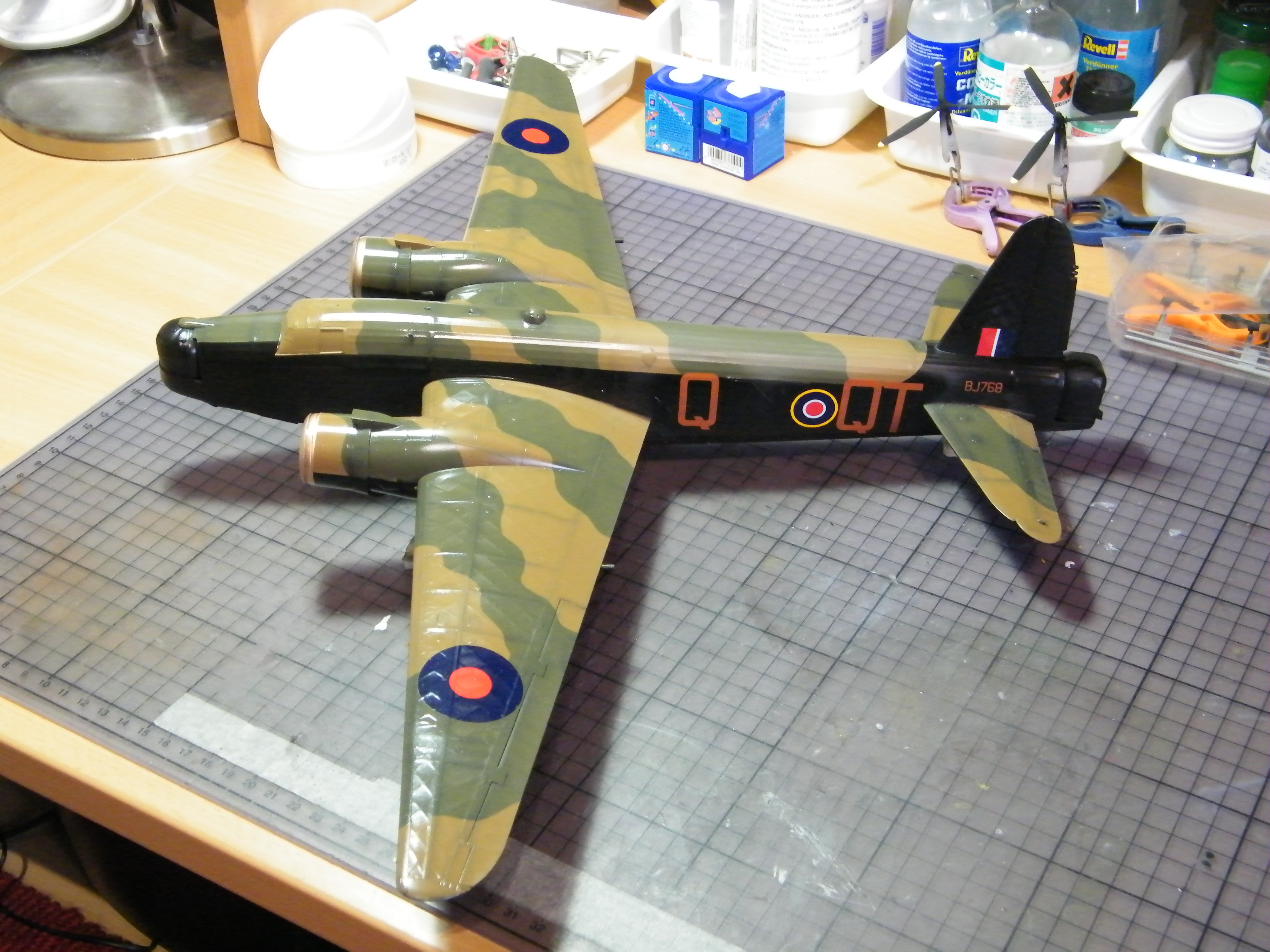

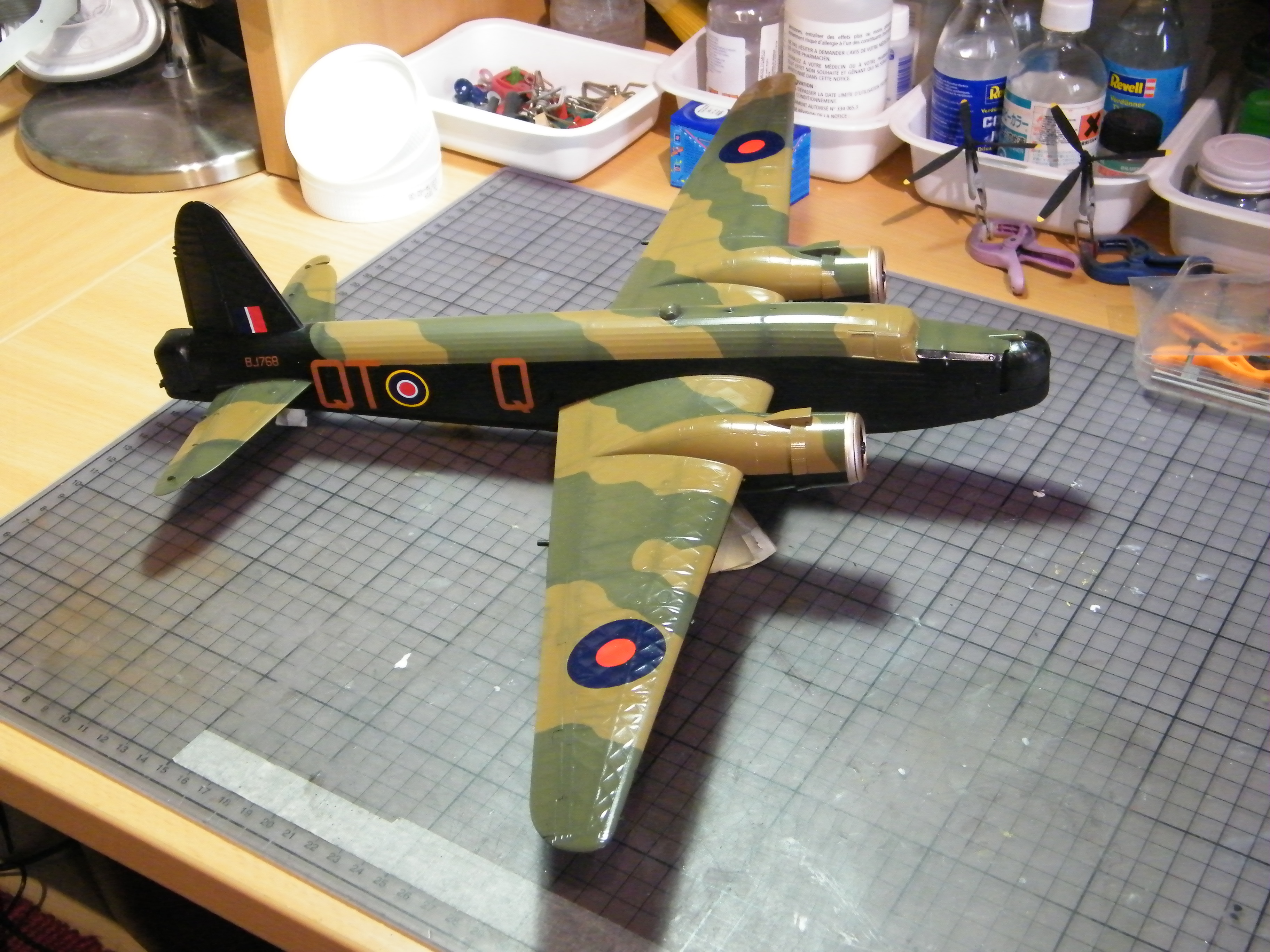

Message par titi24 le Sam 24 Jan 2015 - 10:15
Bonjour Wink
je me suis mis à la pause de la déco pour ce chantier j'ai utilisé une partie de la déco proposer par Trumpeter et le reste sera du Xtradecal, pour la mise en place je vais utiliser du Microset et Microsol en plus du petit matériel WELLINGTON  /MK III (Trumpeter 1/48) Projet AA - Page 7 Forum36
WELLINGTON  /MK III (Trumpeter 1/48) Projet AA - Page 7 Dscf3110
WELLINGTON  /MK III (Trumpeter 1/48) Projet AA - Page 7 Dscf3111
Je n'ai pas obtenu le résultat que je souhaiter mais ce n'est pas plus mal que si c’était pire lol!
WELLINGTON  /MK III (Trumpeter 1/48) Projet AA - Page 7 1501241003019753812900778
WELLINGTON  /MK III (Trumpeter 1/48) Projet AA - Page 7 1501241003239753812900779

Message par Jirokoh le Sam 24 Jan 2015 - 11:43
Sacré bébé quand même ! Shocked
Je ne vois pas ce qui te gêne, c'est tip top ! WELLINGTON  /MK III (Trumpeter 1/48) Projet AA - Page 7 10375203
Nombre de messages : 10975

Message par titi24 le Sam 24 Jan 2015 - 12:14
Jirokoh a écrit:Sacré bébé quand même ! Shocked
Bonjour Jirokoh
Merci, effectivement trés gros bébé au 1/48
ce qui me chagrine, le Q côté gauche qui a une légère inclinaison que je ne peux plus retoucher car la déco et celer sous une couche de vernis, le pire c'est que je me suis aperçus de ça sur la photo WELLINGTON  /MK III (Trumpeter 1/48) Projet AA - Page 7 Smiley20

Message par sgt micklin le Sam 24 Jan 2015 - 12:33
Si tu ne l'avais pas dit personne ne l'aurait remarqué scratch , une belle peinture que tu as réalisée sur ce gros bébé, bravo WELLINGTON  /MK III (Trumpeter 1/48) Projet AA - Page 7 10375203
