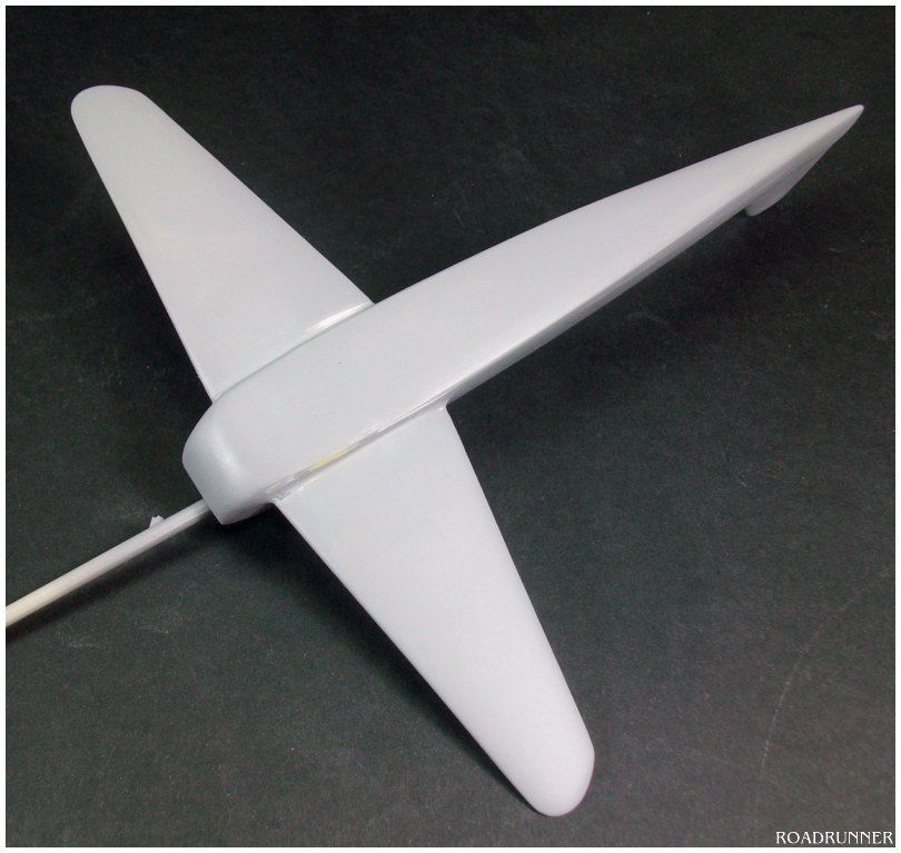

Message par roadrunner Lun 3 Mar 2014 - 21:27
j'lui ai mis des ailes...
Caudron C714R scratch 1/48 pdf du montage.... - Page 2 Caudron%20C714R-302%20ROADRUNNER_zpsnowqqxsy
Caudron C714R scratch 1/48 pdf du montage.... - Page 2 Caudron%20C714R-300%20ROADRUNNER_zpsq3y0ssvi
Caudron C714R scratch 1/48 pdf du montage.... - Page 2 Caudron%20C714R-303%20ROADRUNNER_zpsnr94lfx6
Caudron C714R scratch 1/48 pdf du montage.... - Page 2 Caudron%20C714R-301%20ROADRUNNER_zpsjqiyehal
Montage à blanc pour pouvoir le présenter à l'expo de Bron ce week-end; maintenant, je vais tout décoller :mrgreen:

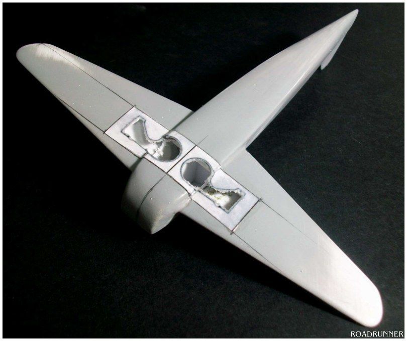

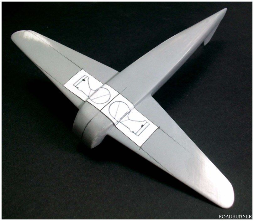

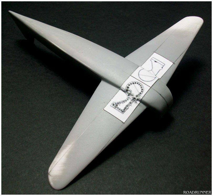

Message par roadrunner Mar 12 Mai 2015 - 22:04
étant bloqué sur la chose rouge (le siemens) j'ai ressorti le master du Caudron 714R au 1/48.
A menu ce soir, ouverture des puis de trains.
Positionnement d'un "gabarit de découpe.
Caudron C714R scratch 1/48 pdf du montage.... - Page 2 Caudron%20C714R-400%20ROADRUNNER%20blanc_zpsxpyhay3k
Des p'tits trous....
Caudron C714R scratch 1/48 pdf du montage.... - Page 2 Caudron%20C714R-401%20ROADRUNNER%20blanc_zpsh3iehgsj
...des gros trous!
Caudron C714R scratch 1/48 pdf du montage.... - Page 2 Caudron%20C714R-402%20ROADRUNNER%20blanc_zpslflbhcac
Bon, maintenant, va falloir affiner tout ça  Crying or Very sad

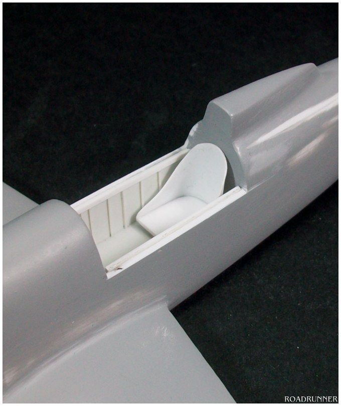

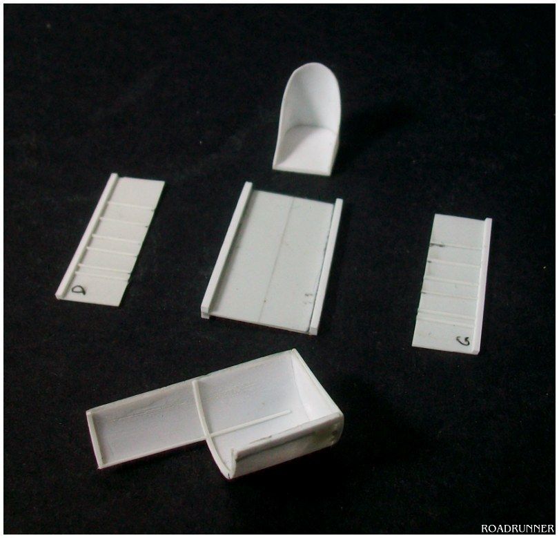

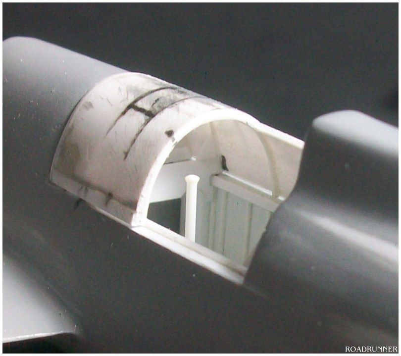

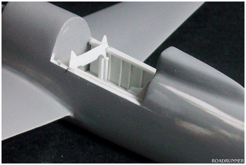

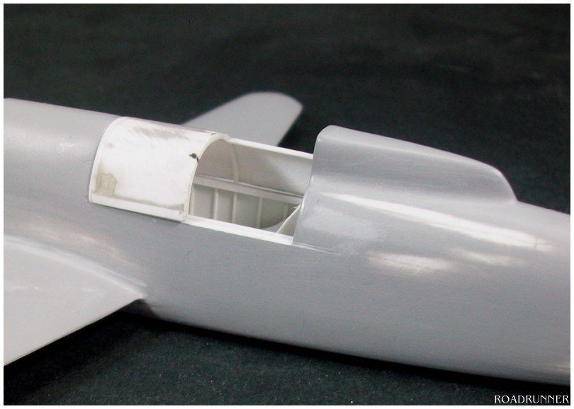

Message par roadrunner Dim 27 Sep 2015 - 21:09
Salut.
N'ayant pas trouvé de photos du train, j'ai décider, finalement, de le représenter train rentés, posé sur des tréteaux, en ligne de vol, pour plus de dynamisme.
Alors voilà, les puis de trains sont rebouchés, mastiqués et poncés.
Caudron C714R scratch 1/48 pdf du montage.... - Page 2 Caudron%20C714R-502%20ROADRUNNER%20blanc_zpssrfleewp
J'ai commencé le cockpit.
Caudron C714R scratch 1/48 pdf du montage.... - Page 2 Caudron%20C714R-53%20ROADRUNNER%20blanc_zpssysh7oeu
Caudron C714R scratch 1/48 pdf du montage.... - Page 2 Caudron%20C714R-501%20ROADRUNNER%20blanc_zpsolkwxufh
Caudron C714R scratch 1/48 pdf du montage.... - Page 2 Caudron%20C714R-500%20ROADRUNNER%20blanc_zpsfvy1p5jb

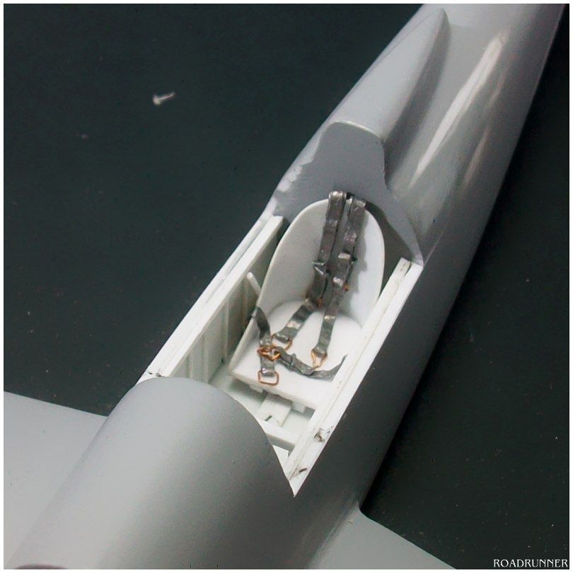

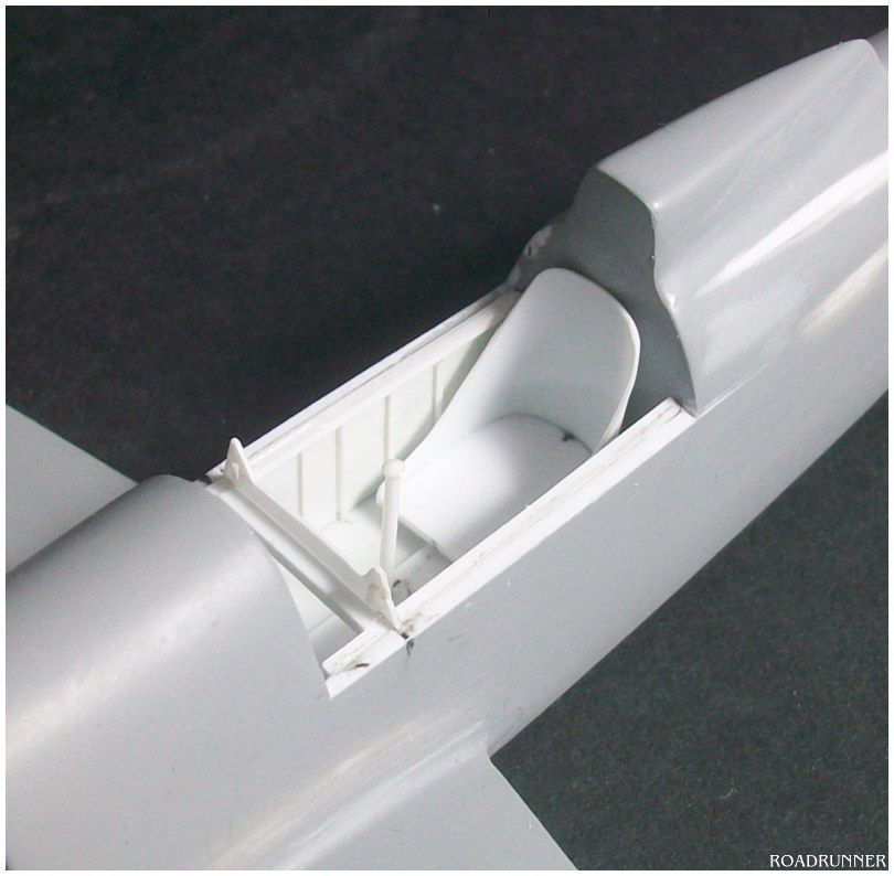

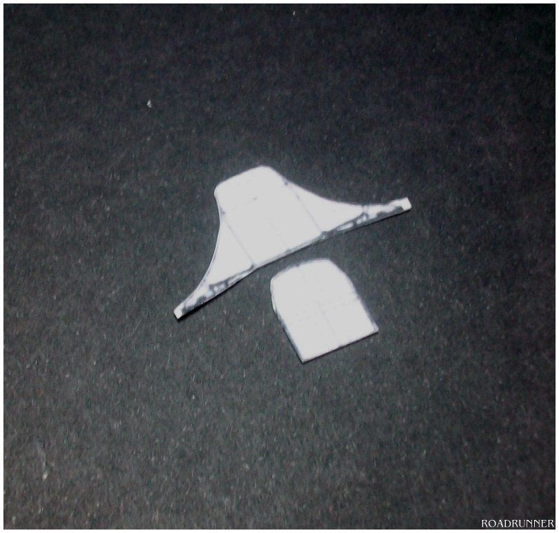

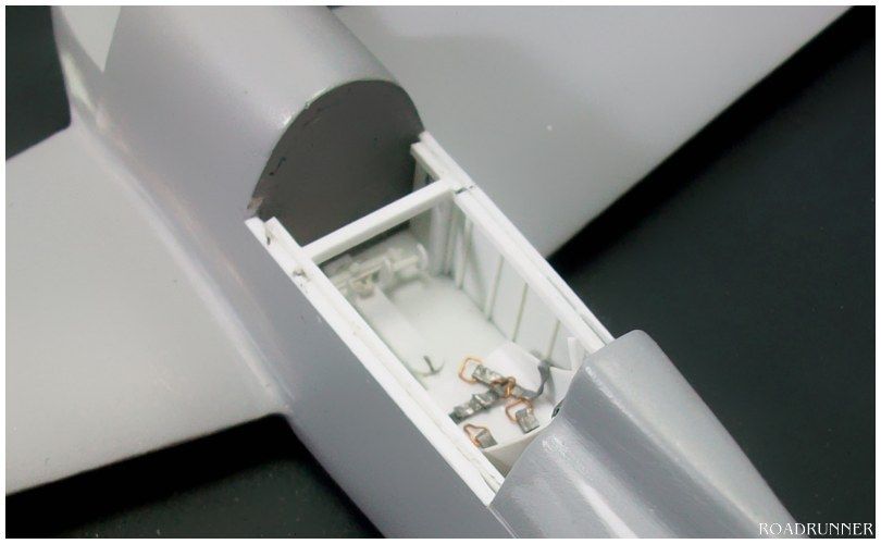

Message par roadrunner Jeu 1 Oct 2015 - 22:15
Merci jeunes gens 😉
J'ai continuer sur le cockpit avec le harnais (totalement hypothétique, tout comme la forme du siège d'ailleurs Rolling Eyes ) le palonnier et le support de la planche de bord.
Planche de bord qui sera réduite à sa plus simple expression, puisqu'elle n’apparait pas sur LA photo du cockpit trouvée dans le Docavia (page 83).
Caudron C714R scratch 1/48 pdf du montage.... - Page 2 Caudron%20C714R-600%20ROADRUNNER%20blanc_zpsjw7psfxy
Caudron C714R scratch 1/48 pdf du montage.... - Page 2 Caudron%20C714R-601%20ROADRUNNER%20blanc_zpstcfey7jy
C'tout pour ce soir,

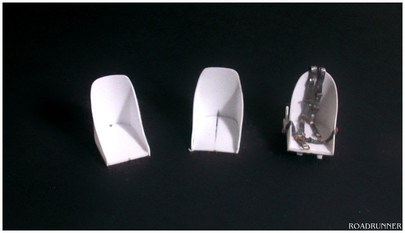

Message par roadrunner Mer 7 Oct 2015 - 21:30
le siège ne me plaisant pas, ou plutôt ne correspondant pas aux plans de Robison, j'en ai refais un.
Pour ça, facile, deux bouts de carte plastique collés ensemble et zou....
Caudron C714R scratch 1/48 pdf du montage.... - Page 2 Caudron%20C714R-700%20ROADRUNNER%20blanc_zpsknmix8g8
Sauf que ce deuxième opus est trop large, pas moyen d’installer les leviers sur les cotés, ni de faire passer les tringlerie de commande ente les parois de cockpit et le siège. Du coup, j'en ai fais un troisième, moins large. (celui de gauche)
Caudron C714R scratch 1/48 pdf du montage.... - Page 2 Caudron%20C714R-701%20ROADRUNNER%20blanc_zpsscoxoteu
Le tout assemblé à blanc, avec le manche et la "planche de bord".
Caudron C714R scratch 1/48 pdf du montage.... - Page 2 Caudron%20C714R-703%20ROADRUNNER%20blanc_zpsw9ajhjma
Caudron C714R scratch 1/48 pdf du montage.... - Page 2 Caudron%20C714R-702%20ROADRUNNER%20blanc_zps3eo2nn4n
Il faut bien admettre qu'une foi le cockpit refermé, on ne verra pas grand chose....
Caudron C714R scratch 1/48 pdf du montage.... - Page 2 Caudron%20C714R-704%20ROADRUNNER%20blanc_zpsvew0afgr
c'tout pour ce soir, je retourne à ma caudronnerie :mrgreen:
