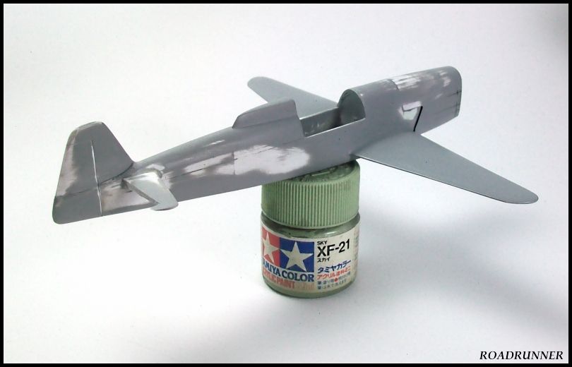

Message par roadrunner le Jeu 17 Mar 2016 - 22:03

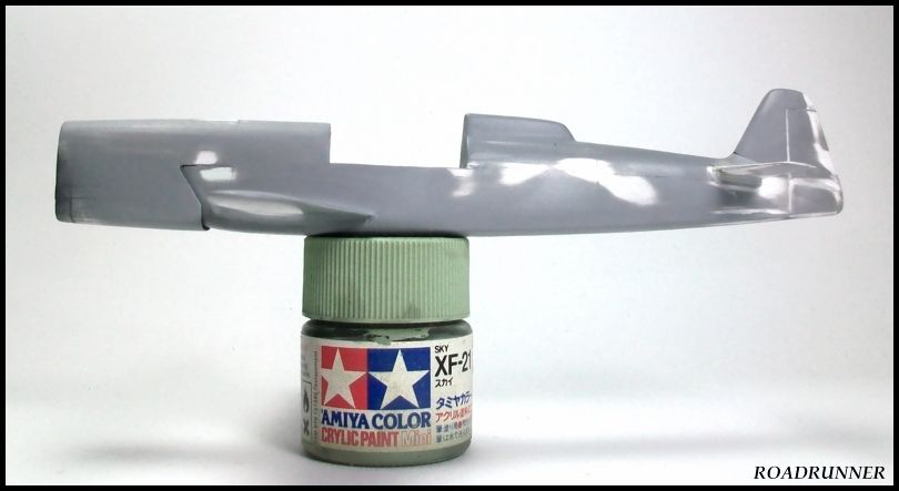

J'ai ressorti la Chose de sa boiboite...
Pose du capot moteur et de l’empennage, puis recette habituelle: Mastique ponçage, primer et... recommencer si/puisque (rayer la mention qui est peu probable) c'est nécessaire  Evil or Very Mad

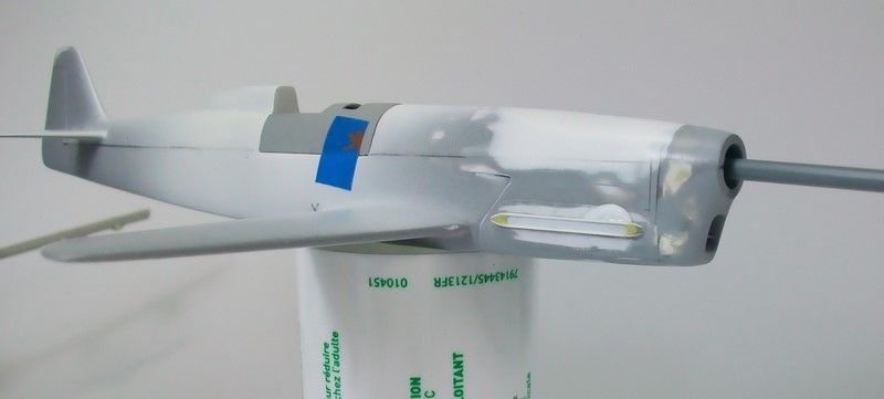

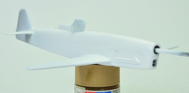

Message par roadrunner le Dim 1 Mai 2016 - 15:53
barbouille de bureau.
Quelque babioles à reprendre et je colle tout ça dans le fuselage.

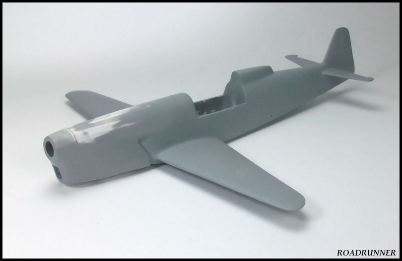

en cours Re: Caudron C714R scratch 1/48
Message par roadrunner le Mer 16 Nov 2016 - 21:41
c'est re-reparti  Mr. Green
cockpit en place:
Mise en place des carénage des pipes d’échappement:
La même chose après moult masticage et ponçage....
Et c'est tout pour le moment.

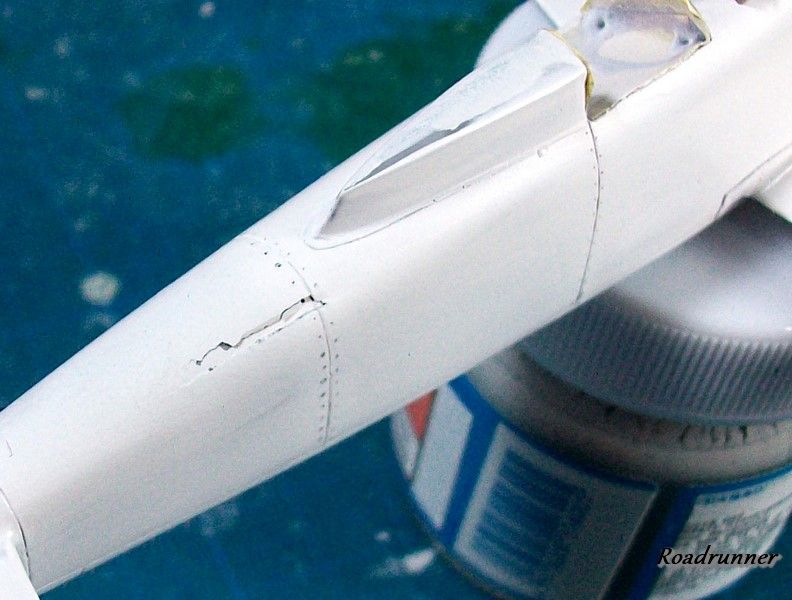

Message par roadrunner le Lun 15 Mai 2017 - 21:51
J'ai entrepris de graver les tète de vis des panneaux d'alu qui recouvre le fuselage.
Mais, Craaak!
roadrunner
Nombre de messages : 2098
Localisation : Viriat
Points : 3464
3/197  (3/197)
Message par naimbs le Lun 15 Mai 2017 - 21:54
Salut!
Retour aux affaires? Pour notre plus grand plaisir!
Le crack n'est qu'un petit contre-temps. Tu vas facilement remédier à ça même si il faut bien reconnaitre que c'est chiant!

Message par goose1977 le Lun 15 Mai 2017 - 21:55
aie m..de la poisse

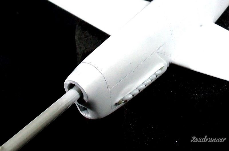

Message par roadrunner le Dim 4 Juin 2017 - 17:40
les bêtises réparées, la gravure à été fini, enfin et  je me suis attaqué aux échappements.
Il faut en faire 12 identiques....
Et les collés au bon endroit....
Voilà, ça, c'est fait!
La casserole d'hélice maintenant.......

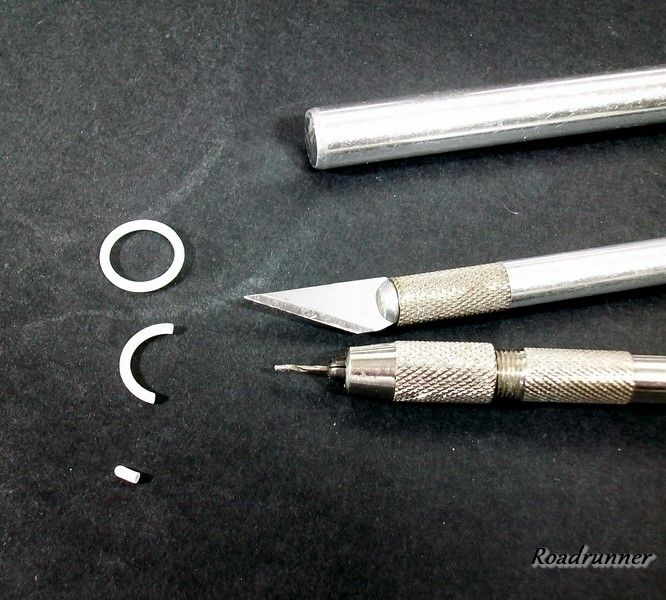

Message par Wulf le Mar 13 Juin 2017 - 10:22
Il a sacrément avancé depuis mon dernier passage sur le forum, il prend bien forme
Très propre tout ça, j'aime très! Question au passage, ces tubes de plastique creux que tu as utilisé pour les échappements, ils viennent d'où?
Bonne continuation en tous cas, vivement la suite!
Nombre de messages : 6890
Age : 19
Points : 13725
Message par roadrunner le Mar 13 Juin 2017 - 10:34
Wulf a écrit:Question au passage, ces tubes de plastique creux que tu as utilisé pour les échappements, ils viennent d'où?
C'est pas des tubes, c'est du Ø1.6 plein que j'ai creusé après mise en forme.
roadrunner
Points : 3464
3/197  (3/197)
Message par Wulf le Mar 13 Juin 2017 - 10:36
Ah je vois, plus compliqué que ce que j'avais imaginé alors! Mais l'effort en fallait la peine, ils donnent très bien
