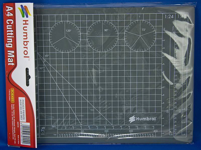

Message par Charlef le Dim 8 Déc 2013 - 15:44
Merci mes amis pour les réponses mais aussi merci Bfredo123 pour la question qu'immanquablement j'aurais été conduit à poser.
Alain, est-ce un tapis de découpe que tu as dessous ? Références STP !
Il semble très intéressant et bien pensé !
@+++, Charles

Message par ALF le Dim 8 Déc 2013 - 16:03
euh désolé je ne m'appelle pas Alain, mais Alphonse
oui je sais les pseudo c'est trompeur
sinon c'est bien un tapis de coupe
c'est ça

Moi aussi j'ai bien envie de m'acheter un tapis comme ça. J'ai cherché justement hier en vain, mais maintenant je sais que ça vient de chez Humbrol.

Pardon d'une part pour t'avoir débaptisé et merci Alf pour ta réponse.
Je pense que comme toi, j'opterai pour celui-ci ou un A3.
