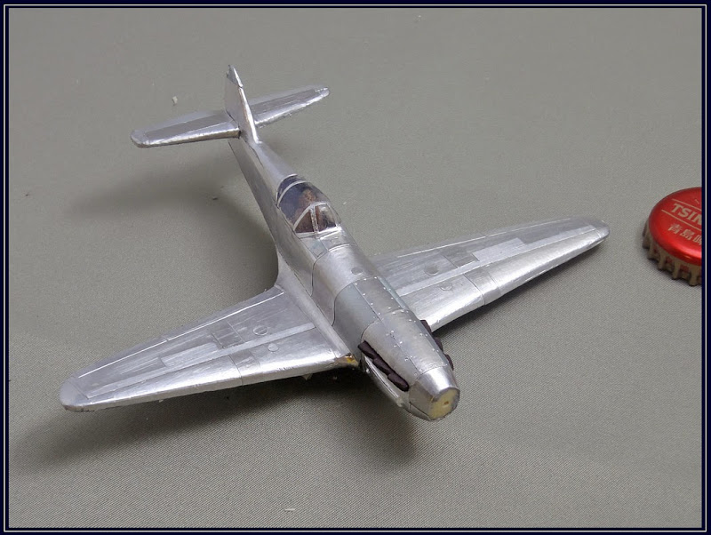

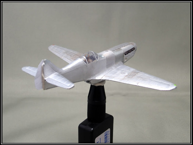

Message par clubalpha le Mer 5 Fév 2014 - 12:03
Bonjour M'sieurs dames ;
Et voilivoila : Les Dewoitines, c'est comme les pommes de terre, c'est meilleur dans de l'alu !
En revanche, l'étape suivante ne se fait pas sous la breizh, mais sous la seringue de 5 dixièmes pour figurer le rivetage à tête noyée (ce qui lui fait tout de même un point commun avec la Bretagne au vu des récents bulletins météorologique). (Ah ah , quelle Vannes ! )
Bref, essais de rivetage donc
Voila. Il n'y a plus qu'à sortir la roulette (Thaïlandaise, que je préfère à la russe), (Non, ca c'est la BROUETTE), (Ah, Espagnole alors , ) (Non, ca c'est la BRANL... ) , bref, la roue à dent quoi, pour riveter les petits rivets du rivetage.
Photo souvenir avant l'opération, dés fois que ...
A un de ces jours !

Message par PascalG le Mer 5 Fév 2014 - 15:28
Je persiste à penser que l'avant du capot moteur est trop fin (je l'avais signalé à Gilles lorsqu'il concevait le master). Et je me rends compte sur tes photos que la verrière est bombée, ce qui ne correspond pas à la réalité. Et en plus, tu n'as pas reproduit la forme caractéristique de la vitre avant du pare-brise... Evil or Very Mad
Que du positif, comme tu le vois ! Mr. Green

Message par clubalpha le Jeu 6 Fév 2014 - 9:55
Merci les copaings !
PascalG a écrit:Je persiste à penser que l'avant du capot moteur est trop fin (je l'avais signalé à Gilles lorsqu'il concevait le master). Et je me rends compte sur tes photos que la verrière est bombée, ce qui ne correspond pas à la réalité. Et en plus, tu n'as pas reproduit la forme caractéristique de la vitre avant du pare-brise...
Ah oui, tu as raison, mais je tiens à faire un montage "from the bag", car il n'était pas prévu au programme .. (programme ? quel programme ? ) enfin bref. Les erreurs du maitre seront donc intégralement reproduite. Mais je ferai moi-même mes propres erreurs sur un prochain D520Z !
En revanche, pour le pare-brise, c'est facile, les bandelettes alu s'enlèvent très facilement. Le problème, c'est que je n'ai aucune photo sur laquelle on puisse voir le pare-brise, justement, du coup j'ai fait au pifomètre. Ca ressemble à un D520 ? Comme j'ai dit à Gilles, il faudrait inclure le "master" de thermofromage, histoire que les béotiens et les bras cassés aient quelques repères.
Et je vais essayer de tricher un peu sur la casserole pour épaissir l'avant.
En revanche, la canopy bombée ... dommage ..

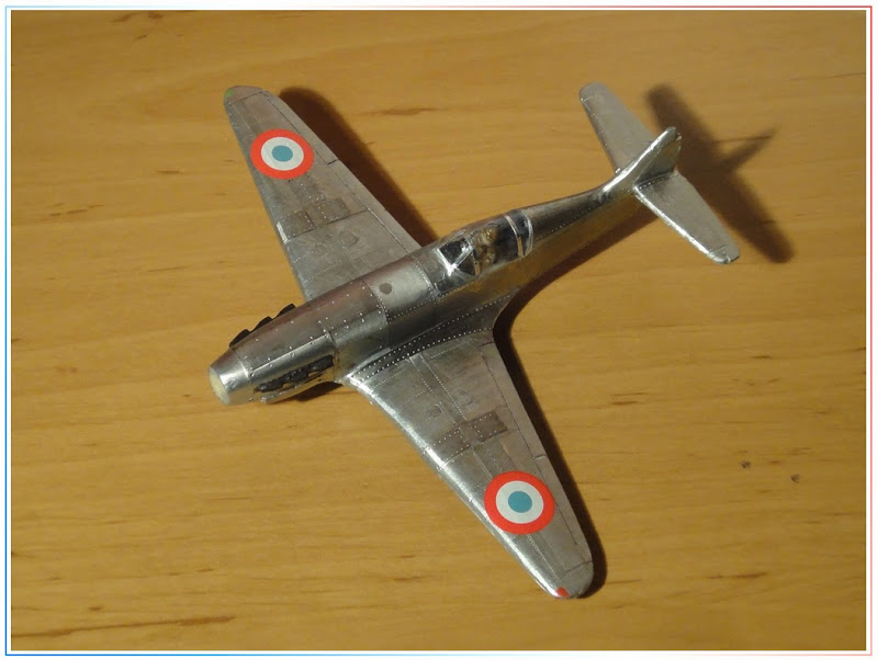

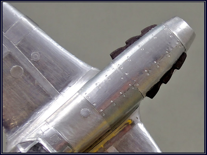

Message par clubalpha le Mer 12 Fév 2014 - 17:49
Salut M'sieur dames ;
Après rivetage,
Le gouvernail est patafixé, seulement. Et je n'ai pas refait le pare-brise...mais ca va venir Wink
Je l'ai vernimaté, pour casser le clinquant. Mais du coup , je le trouve un peu .... mat....
oui, je sais c'est intelligent ça comme remarque.... N'empêche, je me tâte à repasser un coup de klir pour redonner un peu de punch ...
Z'en pensez quoi ? Echec, le mat ?
Pour le gouvernail, j'avais bricolé ça
Et puis j'ai vu sur une des photos de Pascal que ce n'était pas écrit "Dewoitine", mais "Aérosudest", du coup je me questionne. Est-ce une photo d'après guerre ? Puis-je laisser Dewoitine sans risquer l'éxcommunication ? Mais puis-je écrire Aerosudest pour un appareil de 1940 . Ou vais-je ? Qui suis-je ? Dans quel état j'erre ?
Je regarde l'hélice aussi, il faut que je trouve un truc pour la faire en mouvement. J'ai chopé un Ta152H en train de zibber sur une étagère, soit disant "j'attend la peinture", donc je lui ai ordonné de tester une rondelle d'acétate peinte à la perceuse. (si si ) . ça fait ça.
Ou sinon , je pensait imprimer ça sur du calque transparent:
Que de questionnements aujourd'hui ... je suis mûr pour l'inquisition !

Message par goose1977 le Jeu 13 Fév 2014 - 12:55
superbe boulot de rivetage bravo

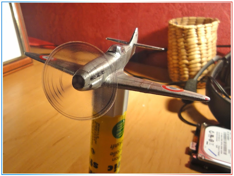

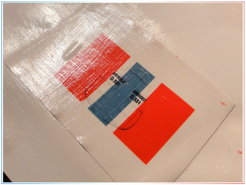

Message par clubalpha le Mar 18 Fév 2014 - 11:57
Bonjour M'sieurs dames :;
Alors, je viens de me décider pour la déco tardive.
Pourquoi ? Parce que !
C'est quand même plus "coloré". ET puis, la cocarde attire l'oeil, qui remarque donc moins les autres et innombrables défauts. Un artifice quoi. L'arbre qui cache la foret. Une emplatre sur une jambe de bois. enfin, tout ça.
J'ai "texturé" le gouvernail. Une couche de vitrificateur passée dans un sens, vite fait avec un pinceau merdique, et une autre dans l'autre sens, toujours avec un pinceau merdique. Ca fait des trainées merdiques dans les deux sens, ca tombe bien , c'est ce que je voulais, une texture toilée quoi.
et hop, sous presse pour le séchage.
fourneau a écrit:
ou micro moteur on perce toute la maquette pour passer le fil et l'hélice tournera
Joli, Pierre. Mais pas à ma portée (trop compliqué, trop dur, trop de boulot, tout ça. )
Alors j'ai fait un autre truc de feignasse avec mon hélice photochopée imprimée sur du calque vierge : Pas glop. C'est meme pire que paglop. Ca vaut pas une glopinette.
Eneffet, j'ai voiulu faire comme André m'avait dit un jour : Utiliser un vernis de bricomerlin a la place du liquid decal film (dont le prix à la microgoutelette dépasse celle de l'encre Epson, elle-même au dessus du Saint-Julien chateau Léoville Las case 1953)
Ne nous voilons pas la face : Ca a bien merdé.
André : Au secours ! Quoiquen'aije pas bien fait comme un bras (gauche) cassé ?
Bon, du coup, j'ai persisté avec le caviar liquide.
Bon, c'est pas encore ça, mais bon,
Non? En noir et blanc alors :
Franchement, à mon avis que je partage, c'est pas glop. Mais, y'a de l'idée. Je pense qu'il faut atténuer, ou même virer, les trainées noires circulaires, et renforcer les pâles floues.
Ou alors, y'a la solution peinture à la perceuse.
A voir . Un autre jour. @++

Message par fourneau le Mar 18 Fév 2014 - 13:19
bonjour frère cluby
en photo vue d'ici çà passe très bien l'hélice
tu as raison pour les micro moteur çà 14 mois que j'ai commencé ce lancaster et un bête problème de support me fond me faire traîner le final , d'où mon proverbe préférer" pourquoi faire compliquer quand on peut faire simple"

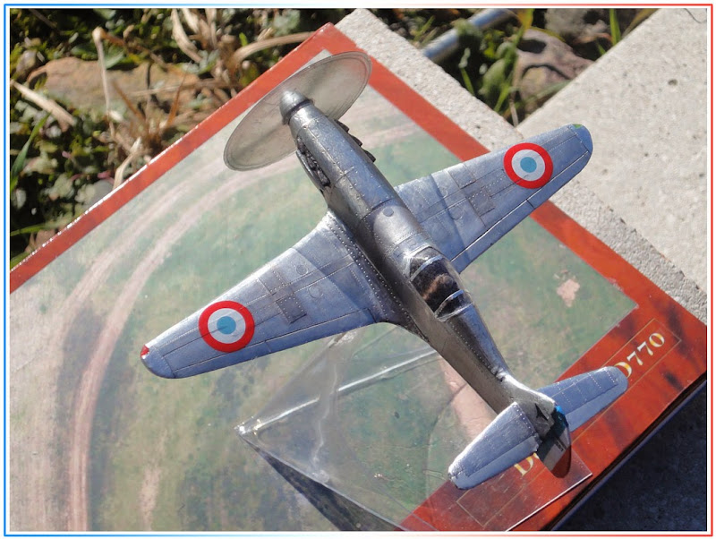

Message par clubalpha le Lun 24 Fév 2014 - 17:00
B'souar m'sieurs dames
Un petit pas pour l'homme, un grand pas pour moi.
J'ai fini une maquette.
Eh si.
Cool
Dans le feu de l'action, J'ai refait les ceux de positions, avec la méthode présentée dans le futur dans le fil du 770. C'est du vitrificateur gel escaliers teinté dans la masse. zou.
J'ai aussi fait un socle provisoire. Pour ceux qui le cherchent, c'est simple: Entre l'avion et la planche.  Provisoire, parce que je n'ai pas de transparent assez épais pour l'instant. Donc ce sont deux feuilles d'acétate collées à l'arrache.
Devant il y a une hélice provisoire. Provisoire, parce qu'elle est moche. Alors, je m'arrange pour qu'on ne la voie pas trop.
Et enfin, à l'avant du pare-brise, il y a une totale absence provisoire de montant. Ca, c'est juste un oubli à la con, trop pressé de sortir prendre des photos sous ce beau soleil, qui n'arrive qu'une fois par siècle.
Mouais ... Il est pas vraiment fini quoi...
Et c'est un fait exprès. Comme disent nos amis Chinois, celui qui fait perdre la face en public à son propre maître, celui là peut se cacher au fond d'un puit jusqu'à la fin de sa misérable existence...   Alors, vous voudriez que moi, jeune padawan, disciple béotien, insignifiant vermisseau, je crie à la face du monde que j'ai fini mon dewoitine avant Gilles qui l'avait pourtant commencé avant moi ?
Je m'y refuse ! C'est pourquoi je ne monterai pas ce montant de pare-brise. Ainsi le Maitre pourra terminer son Oeuvre brabifique dans la sérénité retrouvée.
Voilà donc qui clot ce chapitre bidouillomodèlistique.
Je n'ai nul besoin de faire un quelconque commentaire dithyrambique sur la facilité de montage de ce modèle. Il suffit de regarder la date de début et de fin de ce post. Et de comparer avec n'importe quel autre de mes montages, pour peu que l'on réussisse à en dater le début.
Merci à tutti de m'avoir suivi, conseillé, encouragé, supporté, tout ça, et à bientot pour de nouvelles interminables aventures !
