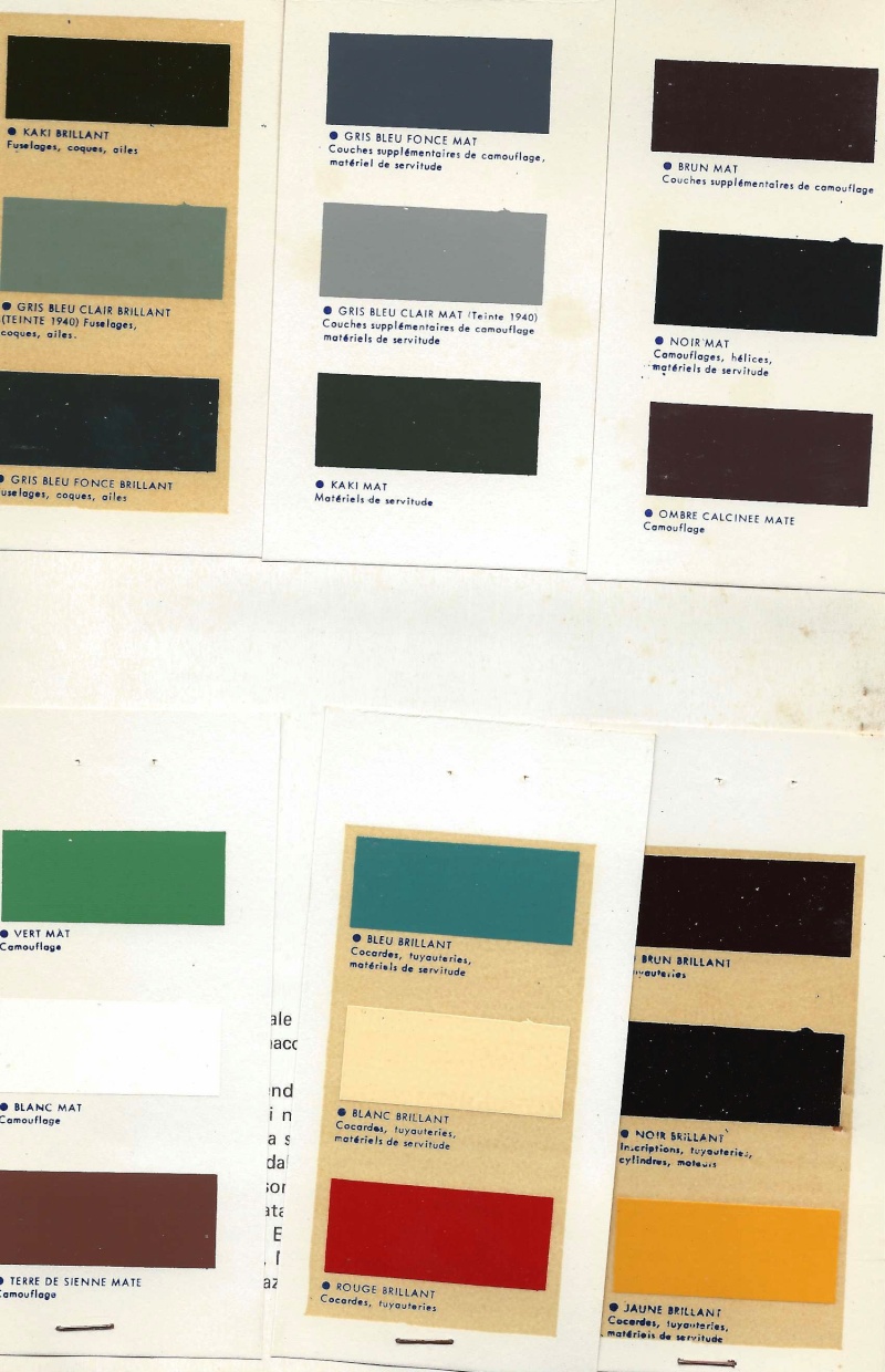

retrouve et scanné cela dans mes docs, ça date des années 70, je ne me souviens plus l origine Camouflage air club? IPMS?

Ben, c'est pas mal du tout. En fait le bleu gris est plus gris que bleu.
