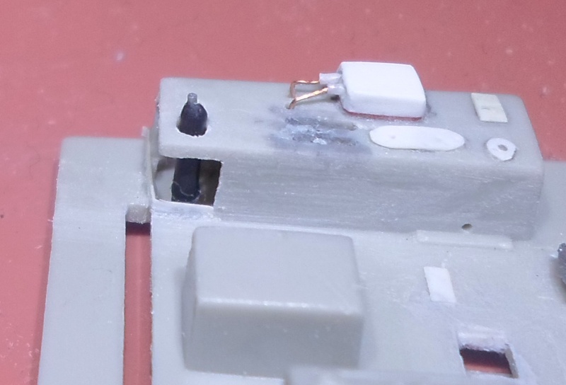

Donc suite du nettoyage de cette console gauche qui n'a rien a voir avec une console de J2M3.
C'est pas encore terrible parce que pas poncé nettoyé, et puis la macro ça n'arrange rien, le moindre grain de poçage que l’œil ne voit pas la macro l’amplifie.
Puis mangeant du chocolat en regardant la doc, je me posais la question du comment faire un manche à balai convenable!
Chocolat, papier alu, alu très fin,

Je traîne un peu mais comme je suis en plein remontage des pièces du compartiment moteur de ma Jaguar, ce qui est un vrai casse tête malgré les photos, je n'ai pas beaucoup de temps pour le plastique.
Voici quelques photos.
La console gauche s'est vue affublée de fil alu imitant la tôle emboutie, une fois peint ça fera effet. Les durites et surtout le té de raccordement ne me plaisant pas je l'ai ôté et en ai refait un autre plus fin.

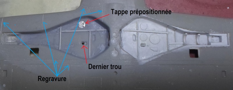

Les logements de trains étaient finis, un coup d'après Tam, et voulant nettoyer au white comme j'ai l'habitude de le faire, le white n'étant pas agressif je trempe mon pinceau poil coupé en brosse dans le pot ET LA!!!!!!!!!!!!!!!!!!!!!!!!!!!!
Moi qui ai toujours un plan de travail relativement propre et dégagé, je ne sais pourquoi mais j'avais mon pot de white et à côté un pot de diluant nettoyant super costaud pour peinture carrosserie auto dont je me sert UNIQUEMENT pour nettoyer les pinceaux et que je referme IMMEDIATEMENT après usage.
Sans vraiment regarder je trempe mon pinceau brosse et je brosse allègrement jusqu'à ce qu'une pâte de plastique colle et fasse des fils au bout des poils du pinceau
Me rendant compte de la gaffe je prends immédiatement un autre pinceau et je badigeonne abondamment l'ensemble pour enlever ce
de nettoyant. Trop tard et réaction rapide, toute la baie de train fondue, dissout, la gravure alentour néant, la cata quoi mais ralentie par le nettoyage au white, ça c'était vendredi. La grosse
Mais comme j'avais prévu week end maquette, au lieu de faire mes trans je suis en train de réparer ma bourde.
A ce soir j'éspère pour de bonnes photos!

Voilà ce que j'ai pu rattraper des problèmes. Le plastique est devenu très très mou, j'ai presque eu envie de mastiquer au Sintofer, un mastic de carrosserie.
Gros charcutage de tous les résidus de plastique fondu.
Le diluant a traversé le plastique par endroit et a coulé dans l'aile.
Tout est poncé au max de ce que je peux faire, et je mets du mastic pour finaliser.
Je recommence le travail de la gravure abîmée.
Voilà ou j'en suis, j'ai fais un peu plus que la photo, comme le plastique est mou, je pose des gouttes de colle, donc j'attends assez longtemps avant de continuer, ce qui fait que j'ai bien avancé sur le bidon ventral, les photos demain.
