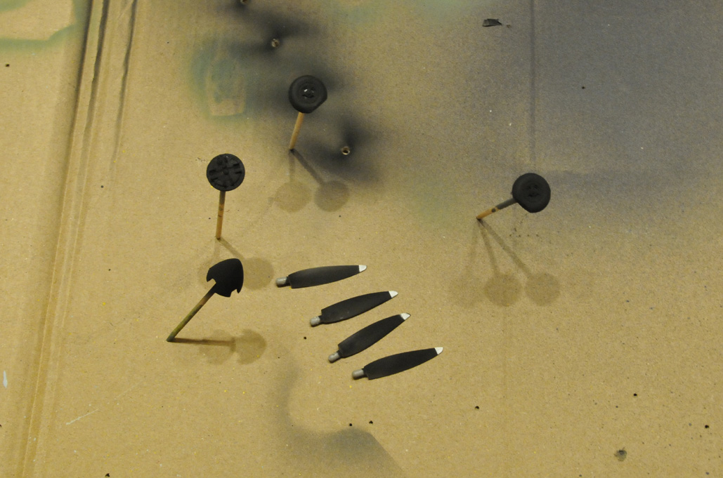

A part ça, bah... j'ai encore un peu avancé le Mk.XVI ce matin car hier soir avec les orages et les coupures de jus à répétition, impossible de bosser dessus !
Les pâles d'hélices et le cône sont prêts pour recevoir une couche de noir et j'ai même pu profiter du retour du soleil pour vous faire quelques photos en extérieur du Spitfire qui vient juste de recevoir ses gouvernes :
J'ai choisi de ne pas les positionner au neutre, je pense que ça donnera un peu plus de "vie" à l'avion quand il sera fini :

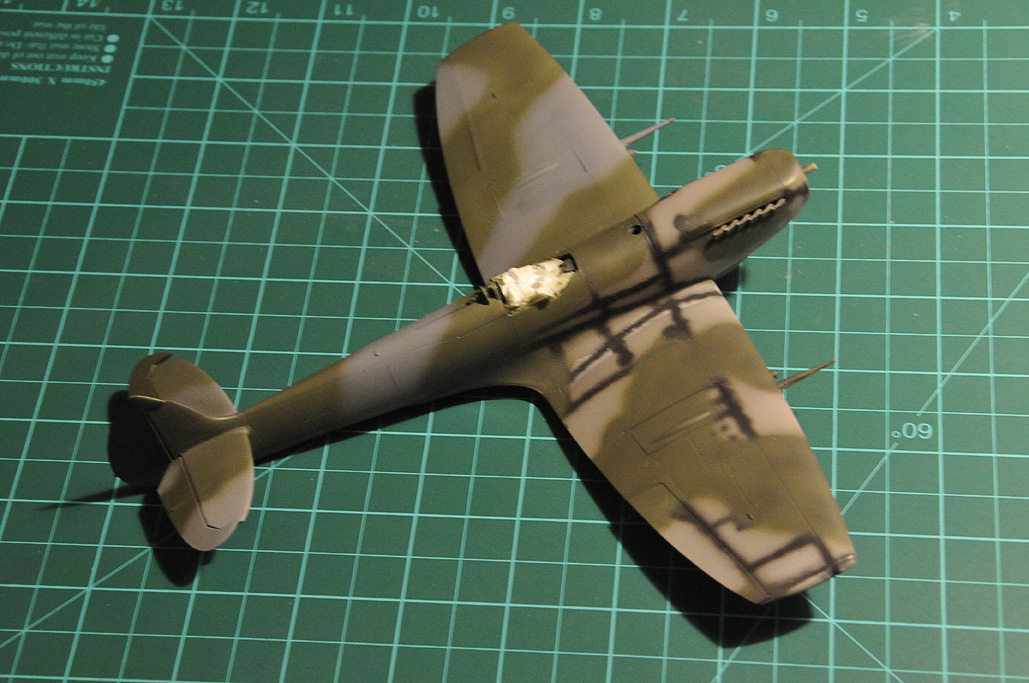

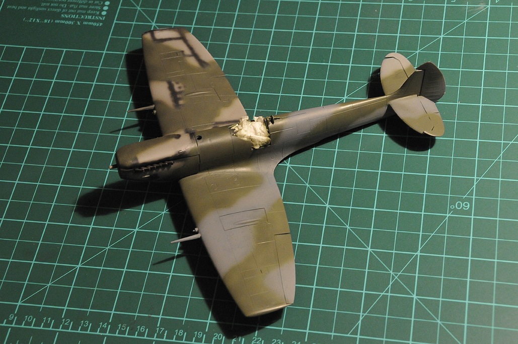

Et hop... Une fois n'est pas coutume, second update de la journée !
Les pâles d'hélice, les pièces de la casserole d'hélice et les roues ont reçu leur voile de noir.
Puis j'ai continué avec le pré-ombrage des lignes de structure :

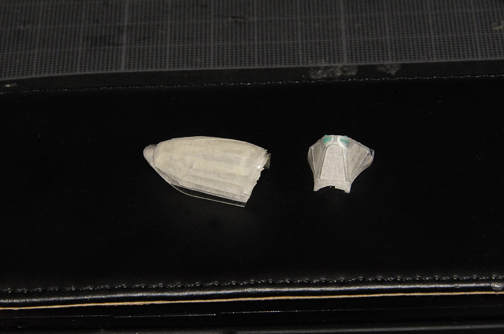

J'arrive à un des moments que je redoute le plus : faire les masques pour la verrière...
J'ai sorti une lame neuve, mon scotch de masquage et...
Bah, je vais de ce pas essayer de masquer tout ça sans rien casser ni rayer !

Les masquages de verrière ont été fait hier soir !

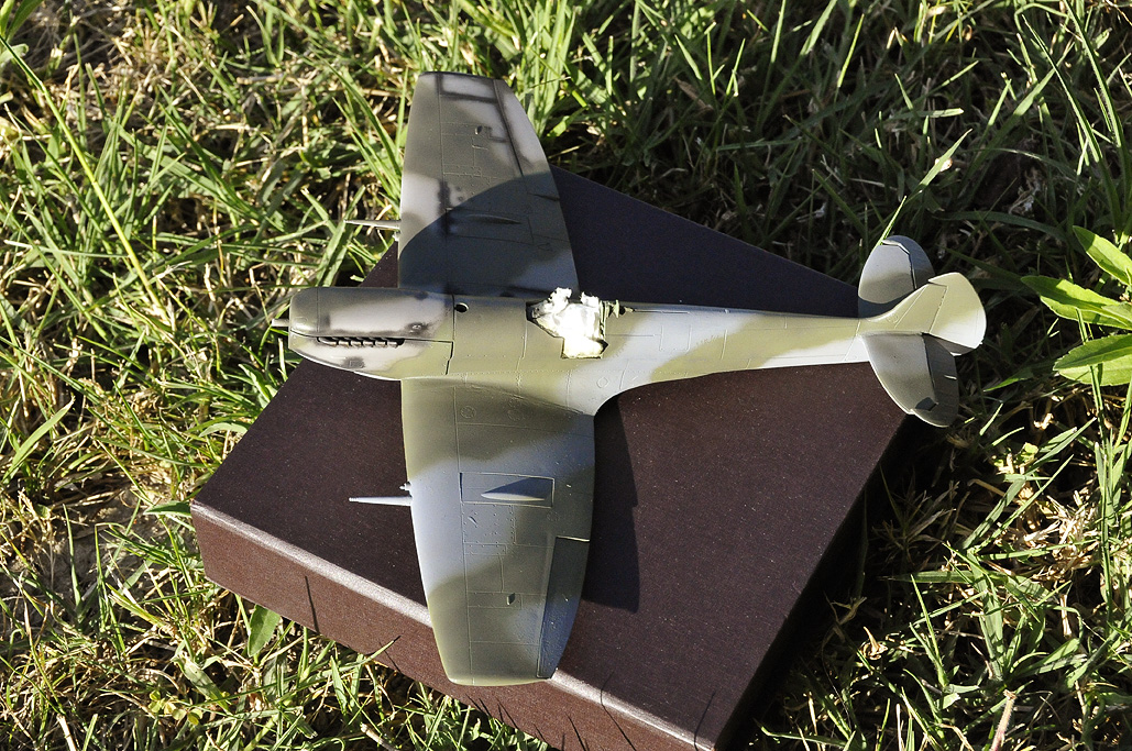

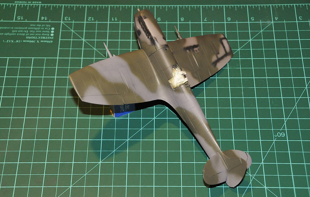

Bon, assez de Bla bla... Je ne voudrai pas vous endormir, place à quelques images !
Les essais de camouflage "flouté" :
Et une petite photo "au jour" faite ce matin pour mieux voir les teintes
J'aimerai beaucoup arriver à maitriser ces peintures car, outre le fait que les teintes sont assez proches de la réalité, elles ont une faculté à boucher les micros rayures et à se tendre pour donner un aspect hyper lisse et régulier une fois sèches qui me plait vraiment beaucoup.... j'espère parvenir à en venir à bout un jour
A bientôt pour la suite et maquettez bien !
