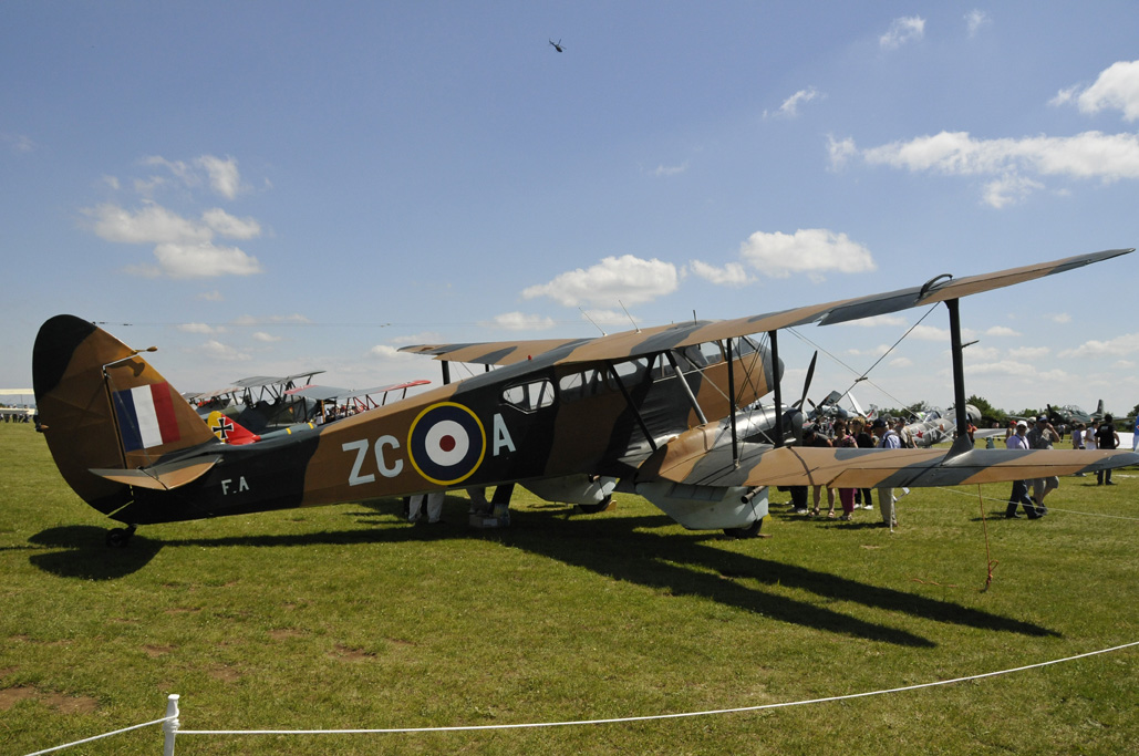

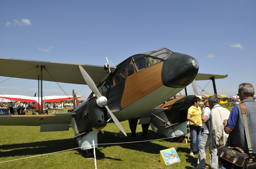

Tiens, je t'ai trouvé ça :
Une version camouflée RAF (dessous soit gris clair - probable - soir bleu ciel très clair) - La ferté Alais :
Le même la nuit en pose longue "pour le fun"
Celui là a les bandes jaunes :

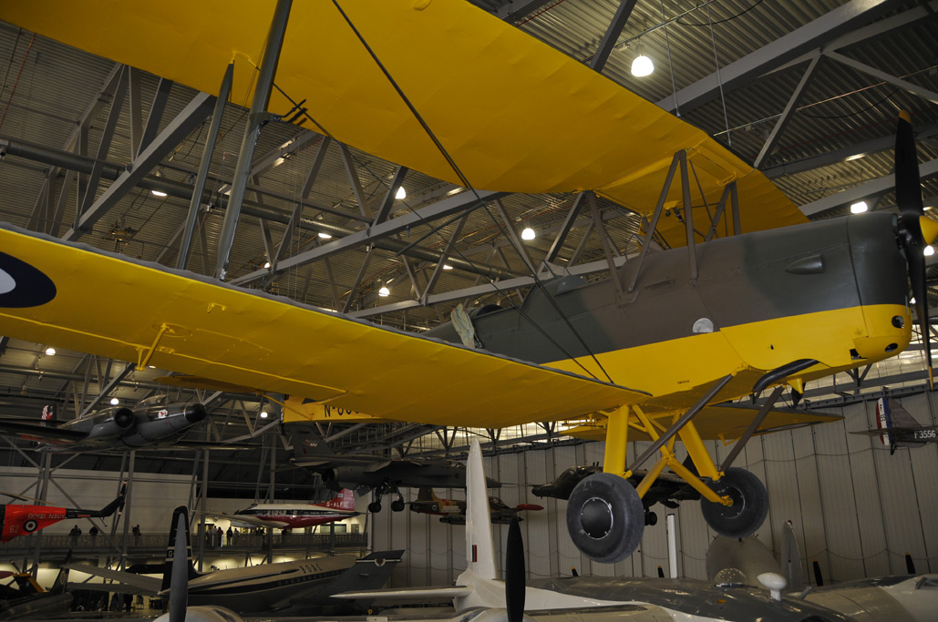

Des Tiger Moth utilisant le même type de jaune :
Celui de l'Imperial War Museum de Duxford :
Un Tiger moth spécial baptêmes de l'air :
Tu vois le rendu dont je te parlais : c'est presque MAT, mais pas à 100% car quand il y a un peu de soleil, la peinture brille à peine un peu.
Pour une maquette j'utiliserai le jaune des bandes de bords d'attaque du Spit.
(Tamyia XF-3 + mix Klir et vernis Mat Pébéo effet +  dosé entre 4 et 6 vol. de vernis mat pour 10 vol. de klir)
Bonne soirée !
