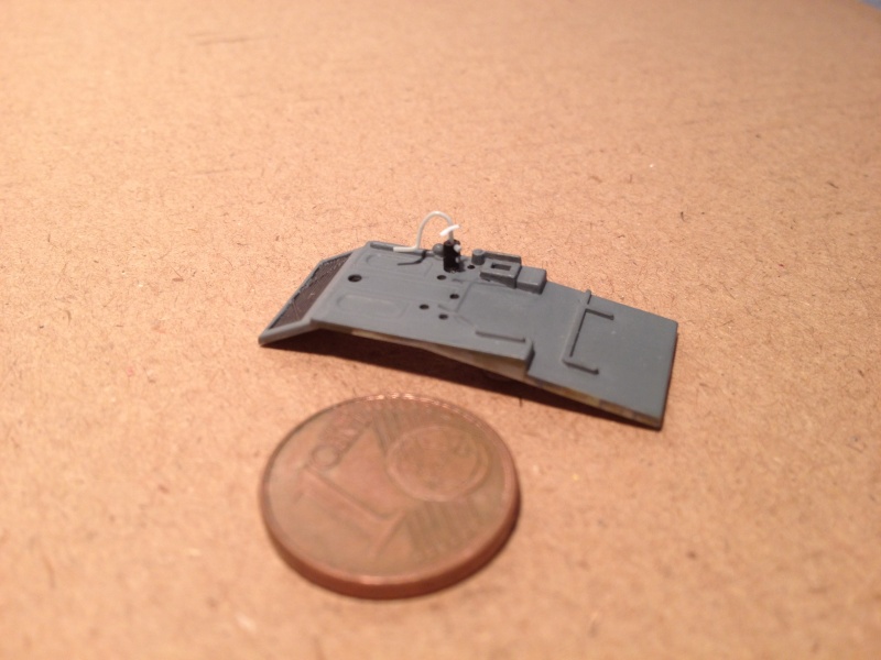

Message par Jirokoh le Mar 6 Oct 2015 - 23:34
Bonsoir à tous,
Une petite mise à jour des avancées du soir, toujours pour le scratch Smile
Donc on commence par ceci :
(tiré d'une vidéo Youtube, sur l'entraînement du vol en Il-2)
La manette de gaz et de richesse du mélange Smile
J'ai commencé par mettre celle du kit :
M'ouais... bof, ça ne me va pas, c'est trop grossier. Donc on ressort l'étiré, et la carte plastique :
Et puis on continue avec la commande de trim arrière :

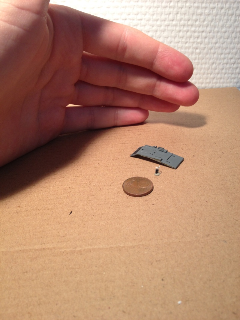

Et juste pour vous donner une idée de la taille, une tite mimine qui traînait par la sert d'échelle :
On continue, avec le primer de cylindre :
Refait en câble d'écouteur, plastique étiré, et carte plastique :
Montage à blanc sur le plancher :
Et un arrière plan qui donne une idée de la taille Wink
Voilà pour ce soir
Il reste quelques petits trucs encore à faire
J'espère pouvoir bientôt coller les deux premières pièces provenant du kit, pour l'instant aucune n'est montée !
Nombre de messages : 11014

Message par Siegfriedt le Mer 7 Oct 2015 - 0:46
Excellent ton primer de cylindre Very Happy ainsi que tes manettes
Vivement le reste du cockpit Smile Mais pourquoi tu as peint le fond avant de rajouter tout ça ?
Nombre de messages : 10687

Message par Jirokoh le Mer 7 Oct 2015 - 8:36
Siegfriedt a écrit:Excellent ton primer de cylindre Very Happy ainsi que tes manettes
Merci Tony !
Parce que je l'ai peint il y a un an, quand ce n'était pas encore prévu En le reprenant, j'ai voulu scratcher un peu l'intérieur Smile
