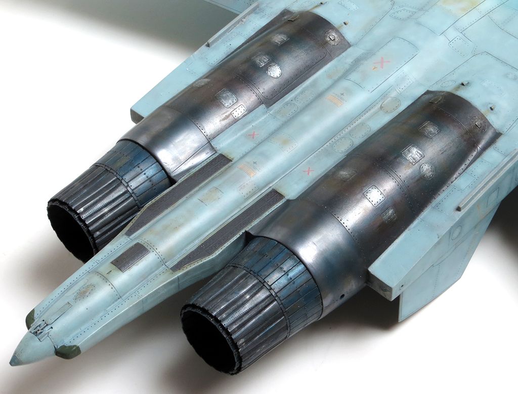

Le 27003:

Message par rom1 le Dim 10 Aoû 2014 - 0:58
27003 dilué essence F ou white.
passé à l'aéro avec une bonne pression en plusieurs couches.
Séchage quelques dizaines de minutes.
Puis lustrage au chiffon doux ou coton.
et paf!! ça fait des chocapic!
ensuite tu peux teinter, passer des pigments tamyia, etc....
17 18 Février 2018
