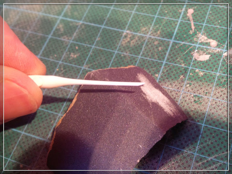

Les canons, d'abord.
On perce au 0.8 l'emplacement des kanone.
Et l'on place par dessus les capotages idoines. Coupés dans un tube.
Problème :
Les canons sont affleurants aux bossages mais ne dépassent point.
Mais comment donc qu'on va faire pour mettre les microtubes comme ça ?
Alors, en exclusivité, parce que vous etes gentils, je vous livre ma méthode. Il s'agit dedécolleter un curedent afin que la point d'icelui pénetre à l'interieur du microtube. Par unbe pénétration à force l'on obtient une certaine résistance en traction. L'on intromet le tube dans l'orifice, et à michemin l'on dépose une gouttelinette de panzerkolle, puis l'on continue en profondeur. Arrivé au fond du trou, il suffit de laisser secher la colle et de retirer le cure-dent.
Et voilà

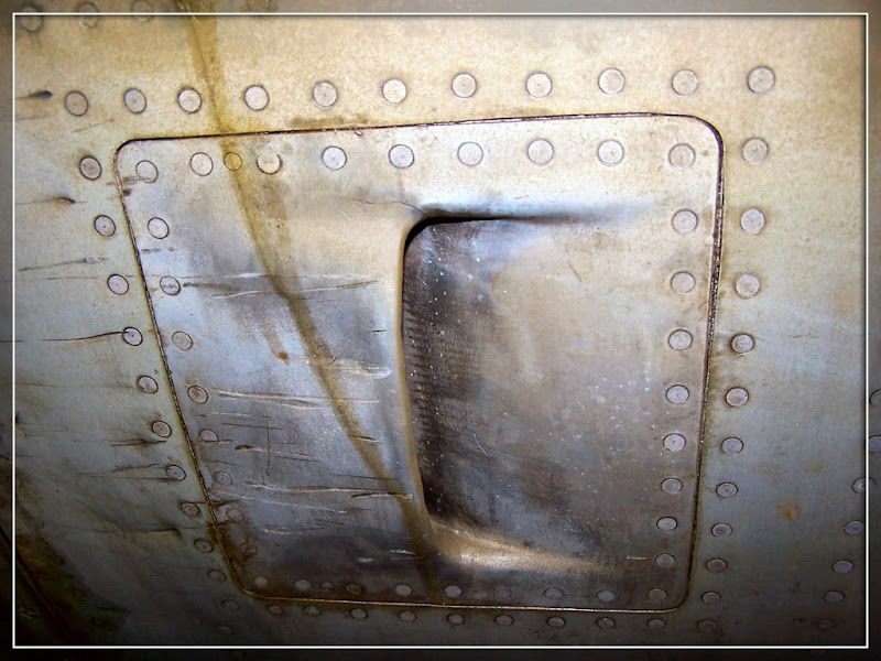

Maintenant je doit faire une ouïe.
Seulement voila, je ne sais faire des ouïes. C'est pourquoi je questionne à la cantonnade : Comment faites vous des ouïes ?
Question Je suis tout ouïe .... Question

Nous ouïssons qu'il fut question d'évents ?
Si je devais respirer par ce moyen, je serai obligé de trouver solution au problème. Mest avis que je découperai dans la masse en suivant le pourtour de la plaque autour dudit évent.
Autrement dit : de la chirurgie. Quelle éventure !!
Libéré de la lourdeur plastique, tu pourras alors procéder à base d'étain à la confection de l'organe respirateur décrit plus haut.
Maintenant, étant moi-même fumeur, y'a des chances que je sois obligé dans un temps le plus éloigné possible, de réfléchir à cette histoire d'ouïe respiratoire...
Là-dessus, c'est en omelette que cela est meilleur !!

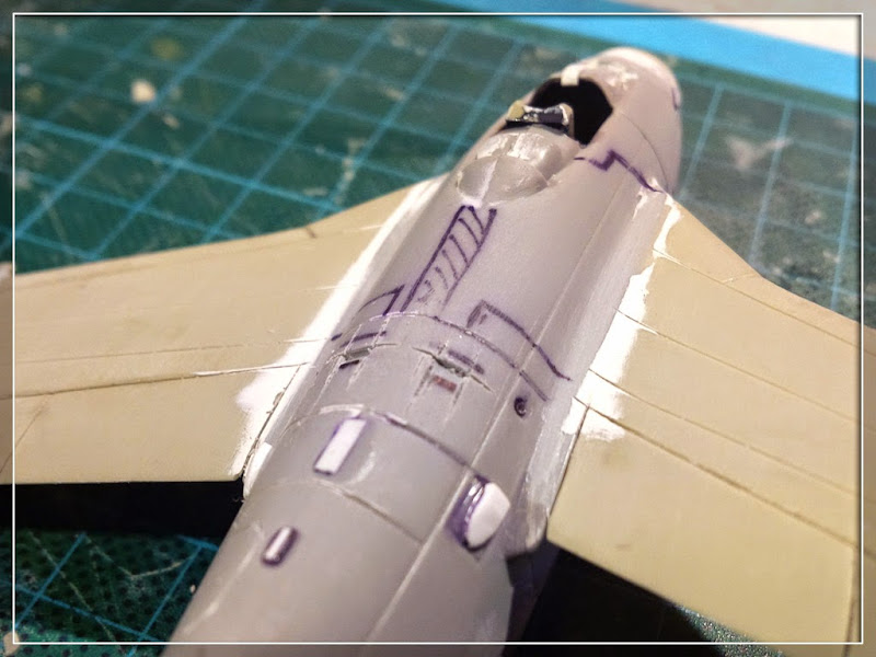

sinon il y avait donc l'affaire des puits de train qui sont légerement surdimensionnés.
Pour l'avant j'ai fait comme Olivier, tranché et rapporté une partie des trappes Matchbox, dont on apprécie l'ajustement impeccable.
Pour l'arrière, j'ai fait comme d'habitude. Rien du tout.
Sinon pour les Ouilles, j'ai effectivement fait en omelette. (l'omelette, ca commence bien par tout casser ? )
Quatre traits de scie :
Alors évidement, moi quand je scie, ça se voit ... je suis pas du genre à sortir le charcutotron pour des prunes. Faut que ça se voie !
àprès, on gratte, gratte, gratte, sur un bord, on creuse, petit à petit
Et puis, on colmate, on rebouche, les traits qui auraient légèrement débordés.
Il n'y a pu qu'a pioncer..
et pioncer encore
et pis voilà ! Il reste encore à placer la plaque d'alu dessus, à la mettre en forme et à riveter autour. J'hésite à le faire avant peinture, pour noyer cela dans la teinte générale, ou après peinture, pour faire des teintes alu differenciées ..
je vais réfléchir à la question, durant ma sieste.

J'ai fait des plaques alu
Pour rapppel, c'est ça que je voulais :
J'ai plaqué que les deux du dessous. Les quatre autres, je les plaquerai après peinture. Pour voir.

Message par Dakota 22 le Ven 6 Fév 2015 - 18:01
Oui !!!
Cependant la surépaisseur peut-être rédhibitoire...
Le scotch alu s'écrase plus et n'aurait pas cette épaisseur...
Pour les deux autres ?
