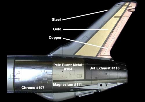

Je vois pas vraiment de souci, à part qu'il faut y aller en très fines couches. Je peins direct sur le plastique (je n'utilise pas de teintes High Shine pour le moment).
Le Jet Exhaust est effectivement très foncé comme tu peux le voir ici:
ou sur le nuancier qui se trouve sur mon post du F-16 Revell.

b-one a écrit:Je vois pas vraiment de souci, à part qu'il faut y aller en très fines couches. Je peins direct sur le plastique (je n'utilise pas de teintes High Shine pour le moment).
Merci b-one pour la photo, en effet il est foncé mais j'avoue que hier, j'ai réussi à avoir plus foncé. L'idée du nuancier est très futé, je pense que je vais me faire un truc comme cela. Hier j'ai également vu qu'on doit pulvérisé à 1 bar; ça fait un autre truc à respecter.
