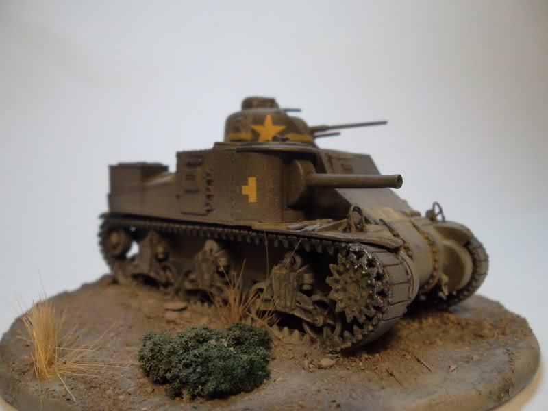

Je suis actuellement en train de construir plusieurs modèles de tanks (au 1/72) je me débrouille comme je peux pour la peinture à l'aéro et les détails au pinceau, cependant je ne sais pas comment m'y prendre pour les vieillirs (ex: effet rouille/peinture usée/boue/poussière/...). Tous les conseils sont bons à prendre.
P.S. : voici des photos de maquette que j'ai trouvé sur différents sites (finescale je crois), quelqu'un peut il m'aider à arriver à ce résultat.

Je peux te donner quelques grandes lignes.
Mais rien ne vaut d'apprendre les techniques en suivant des montages, sur le net ou dans les magazines. Je te conseille la très bonne revue "SteelMasters" que tu trouveras en kiosque.
Comme forums tu as "Small tracks" ou "les colleurs de plastique"
Aussi, un pas à pas très didactique de l'ami guigui:
http://fighters.forumactif.com/t68223-medium-tank-whippet-1-35-emhar
Quelques grandes étapes:
- peinture de base
- Vernis acrylique, ou klir (produit pour sols)
Cela protegera ta peinture des etapes de patine
- Ensuite filtre.
C'est le badigeonnage d'une teinte très diluée sur le char.
Teinte a choisir en fonction de la couleur du char.
- Puis les jus.
Peinture à l'huile sépia (marron foncé) diluée au white mais restant bien consistante.
A appliquer dans les creux et autour des relief.
Cela créer de la profondeur, ca met en valeur les volumes.
On fonce les creux
- Brossages à sec.
Avec la teinte de base éclaircie (gris ou beige clair), appliquée à la brosse, tu frotte légerement les reliefs. Ta brosse ne doit contenir presque plus de peinture avant brossage sur le maquette.
On éclairci les reliefs.
- Erraillage
Suivant le tank et l'époque, tu peux simuler des impact sur la peinture.
Avec un pinceau très très fin, tu peux appliquer des micro point de peinture grise foncé ou rouille sur les arretes.
- Coulures.
La pluie, la rouille et la boue coulent sur les parois.
Tu peux appliquer des petits point de marrons, beige, ocre puis tu les tire vers le bas avec une brosse légérement imbibée de diluant.
- Empoussierrage
Avec des pigments ou un voile leger de peinture, tu peux rajouter des traces de terres, poussieres, sable...
Voilou.
maintenant il faut essayer, louper, recommencer... etc Very Happy
