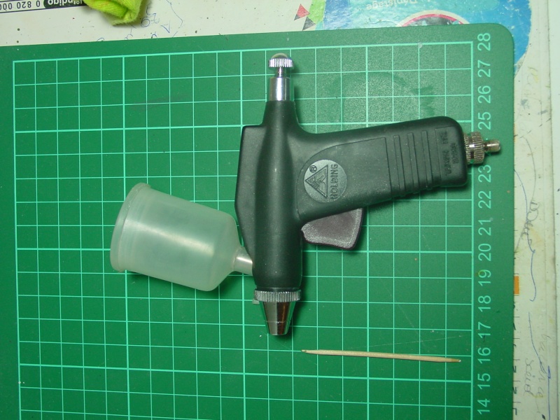

- je ferais une photo de ma "merveille" (?) mais c'est clairement un simple action qui ressemble à un petit pistolet. Tout en plastique sauf buse/aiguille/vis de réglage à l'arrière. La notice présente seulement un éclaté et des conseils de peinture. Pas réussi à le démonter après usage (la coque en plastique s'ouvre quand j'essaye de dévisser avec la clé fournie comme si la buse était « soudée » par de la peinture...), j'ai seulement pulvérisé du white pendant plusieurs minutes en espérant que tout ne soit pas bouché…
- pour la dilution, j’avais lu les post et j’ai commencé à 50/50 (diluant Humbrol) sans résultat à part de finir d’enlever la poussière avec le jet d’air     J’ai rajouté du diluant jusqu’à arriver à pulvériser quelque chose mais c’est tellement dilué qu’il me faudra bien douze couches à ce rythme…
- pour le débit d’air, je n’ai pas de réglage sur mon compresseur… J’ai essayé de tourner la vis de réglage de l’aéro sans noter de modification flagrante du résultat (quand je tourne la buse, la largeur du jet change comme écrit dans la notice).

Message par Tom91 le Sam 22 Nov 2014 - 18:17
aceshigh a écrit:Est-ce que tu sait quel débit d'air fourni ton compresseur?
Absolument pas... Pas de réglages possibles sur le compresseur, tout ce que je sais c'est qu'il a l'air de cracher un débit stable. A vu de doigt (j'ai pas osé mettre le nez devant), je dirais entre 1,5 et 2 bars (ça ne fait pas mal au doigt mais ce n'est pas une petite brise).
Voila une photo de ma merveille.

Essai avec filtrage : ça marche ! Après un échec avec de la gaze (qui a bu toute ma peinture), j'ai sacrifié une socquette en nylon de madame et le résultat est probant.
Par contre, pas moyen faire varier le débit de mon aéro, mais ça vient peut être de la machine...

Ton aérographe ne permet pas de moduler le débit de peinture, tu ne peux que varier le débit d'air en fonction de la pression exercé sur la gâchette.
Concernant l'aéro en lui même, je recommanderais de demander au père Noel d'apporter un Sparmax ou un truc du genre, acheté sur Ebay pour 30€. Le modèle présenté ne me semble pas trop adapté à notre hobby.
Courage, une fois maitrisé, cet outil est magique!
