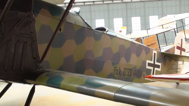

Ci joint quelques photographies prises au Deutsches Museum Flugwerft Schleissheim
