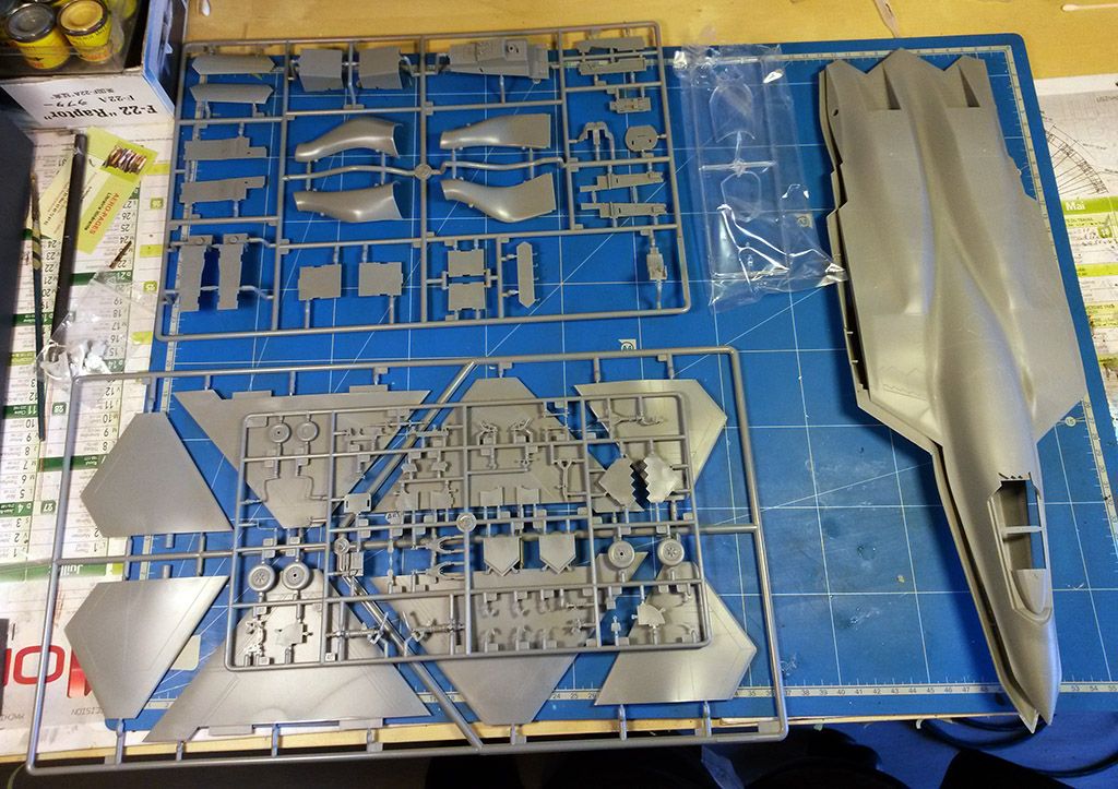

En fait, on a 3 grappes, 2 demi fuselage et la verrière:

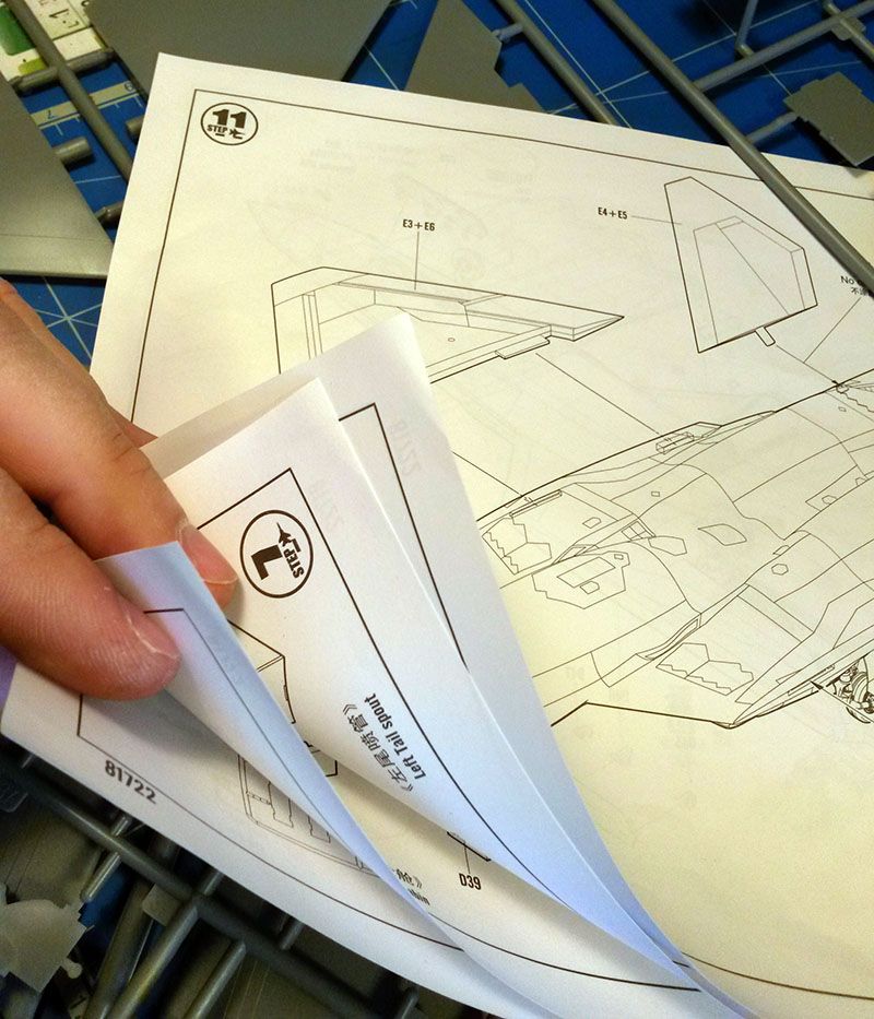

La notice?? 4 feuilles, 11 étapes   1/48 YF23 Black Widow II 10375203

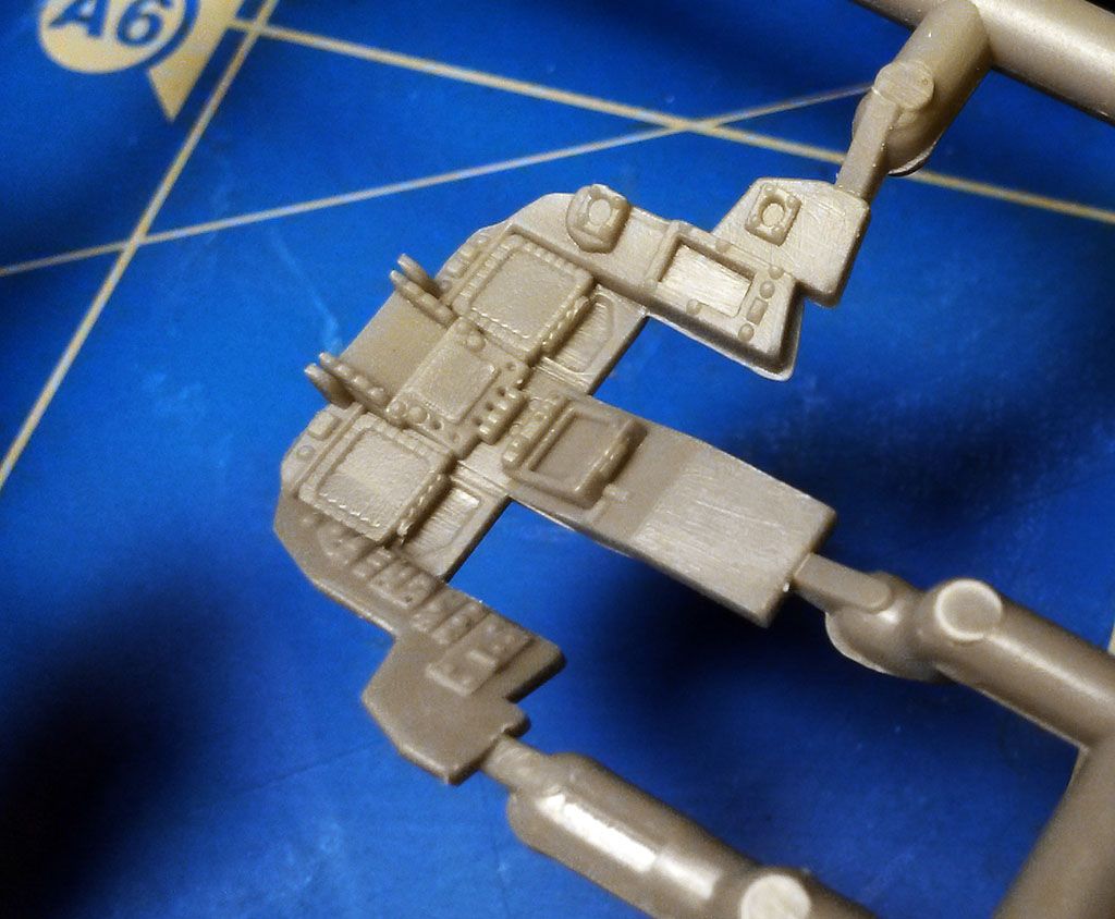

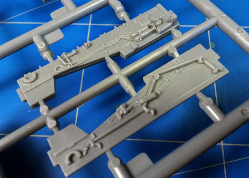

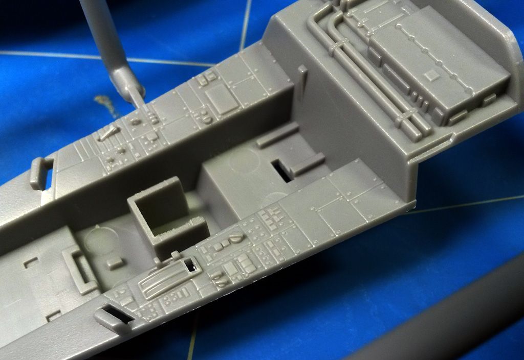

Les détails sont tout de même au rendez vous:
1/48 YF23 Black Widow II 20150414_192004_zpsvcyogafw
1/48 YF23 Black Widow II 20150414_192036_zps7g4fijwx
1/48 YF23 Black Widow II 20150414_192053_zpswctia7dj
1/48 YF23 Black Widow II 20150414_192106_zpsqvz6axc4

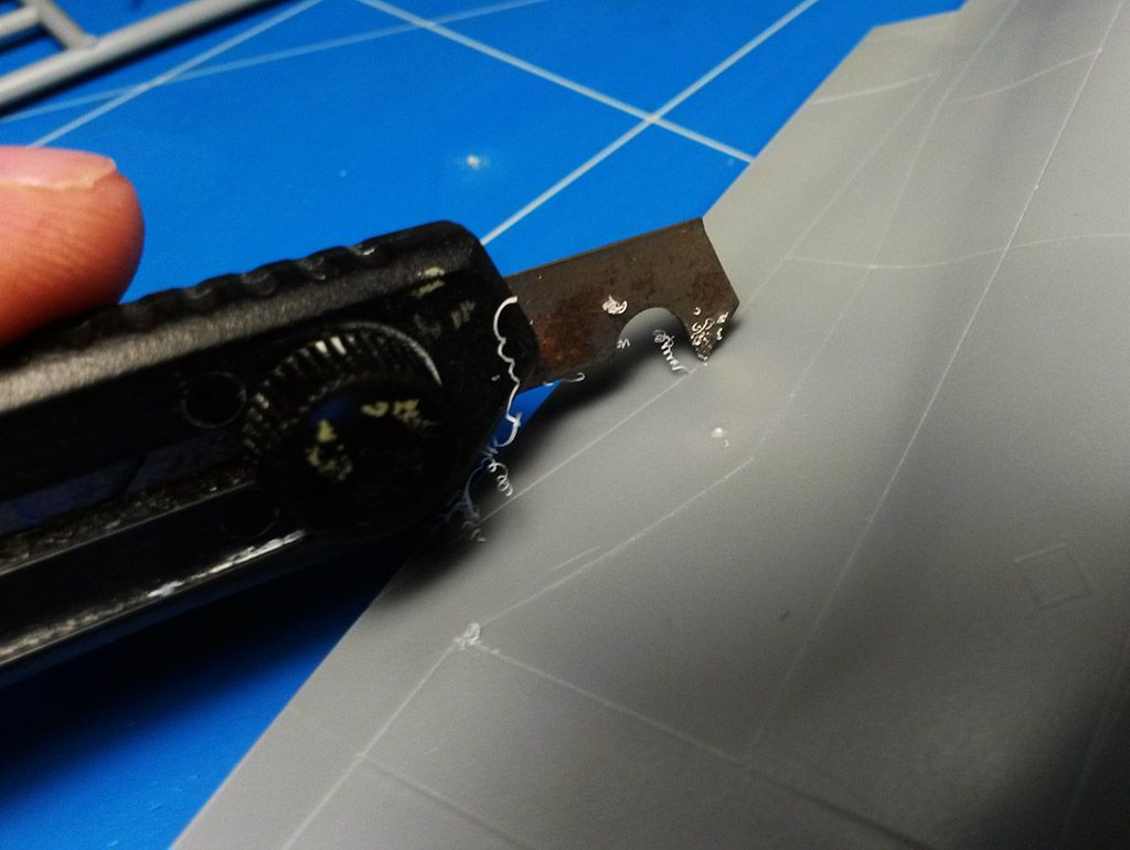

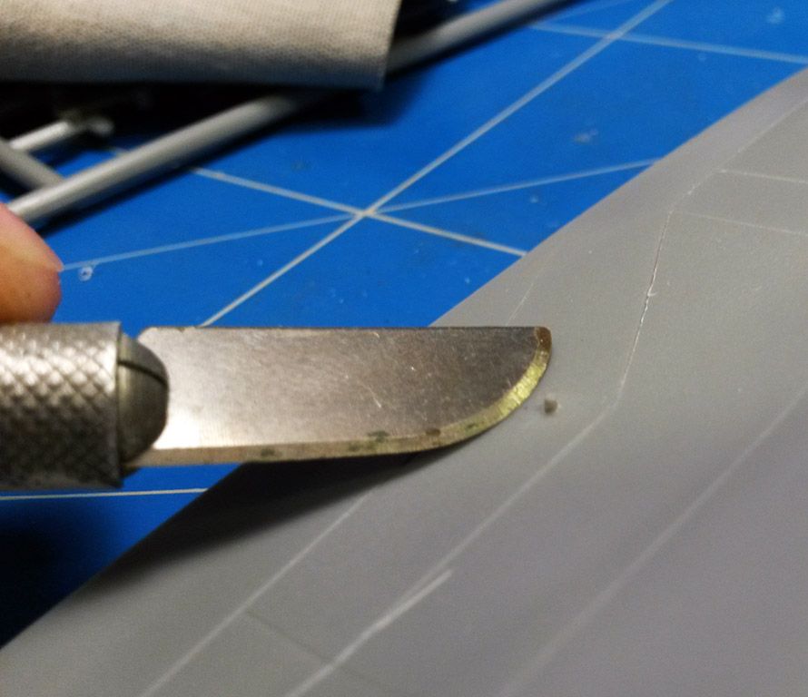

On retire à la lame ronde les tétons d'injection:

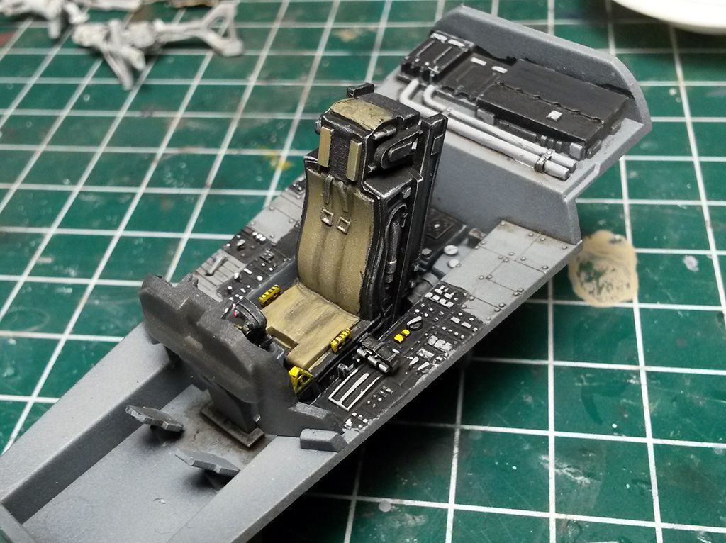

Une vue du pit:

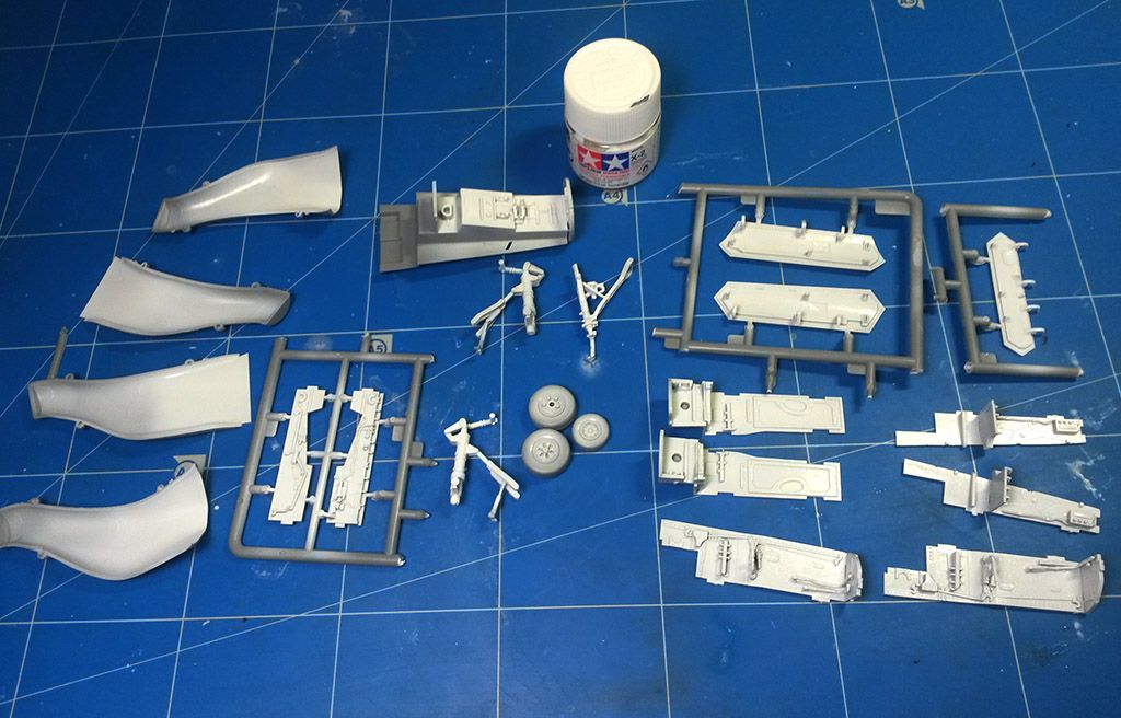

et on peut peindre en blanc les pièces internes:
1/48 YF23 Black Widow II 20150416_220245_zpsgezmflds

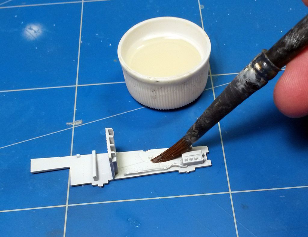

Ensuite on passe une bonne couche de Klir au pinceau:
1/48 YF23 Black Widow II 20150419_183909_zpsltn5db72

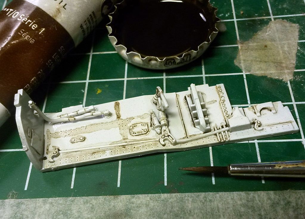

Après une bonne journée de séchage, je prépare un jus à l'huile sépia dilué au white spirit.
Le jus est appliqué au pinceau fin dans les creux:
1/48 YF23 Black Widow II 20150422_204601_zpswjrqkqm4
Après quelques dizaines de minutes de séchage, le jus et essuyé au coton tige très légèrement imbibé de solvant:

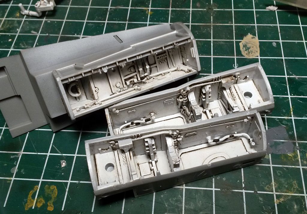

Après quelques repiques noir et alu aux peintures acryliques, on peut assembler les baies:
1/48 YF23 Black Widow II 20150429_214730_zpsrkf6oxfg
Dans la foulée, les entrées d'air et les baies sont collées dans le fuselage:
1/48 YF23 Black Widow II 20150429_221959_zpsf28kcoux

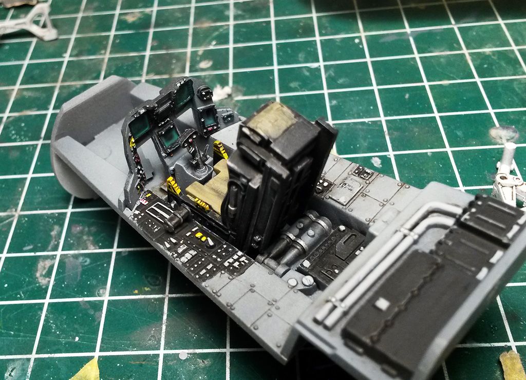

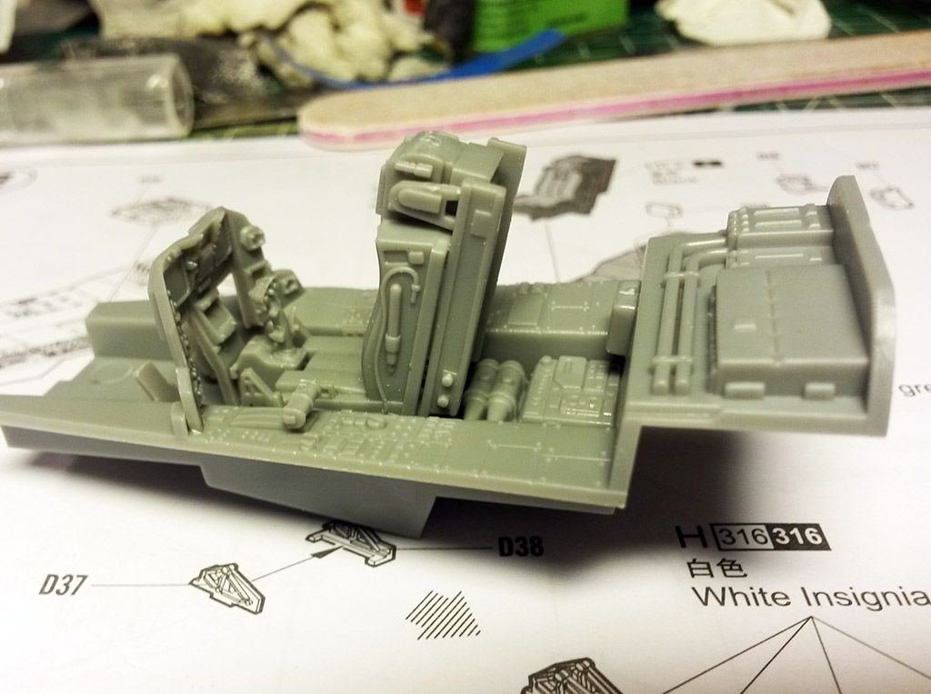

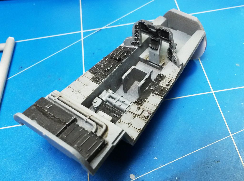

On peut passer au cockpit.
Déjà, je passe une couche de noir pneu Gunze H77:
1/48 YF23 Black Widow II 20150419_185830_zps9djjvnhu

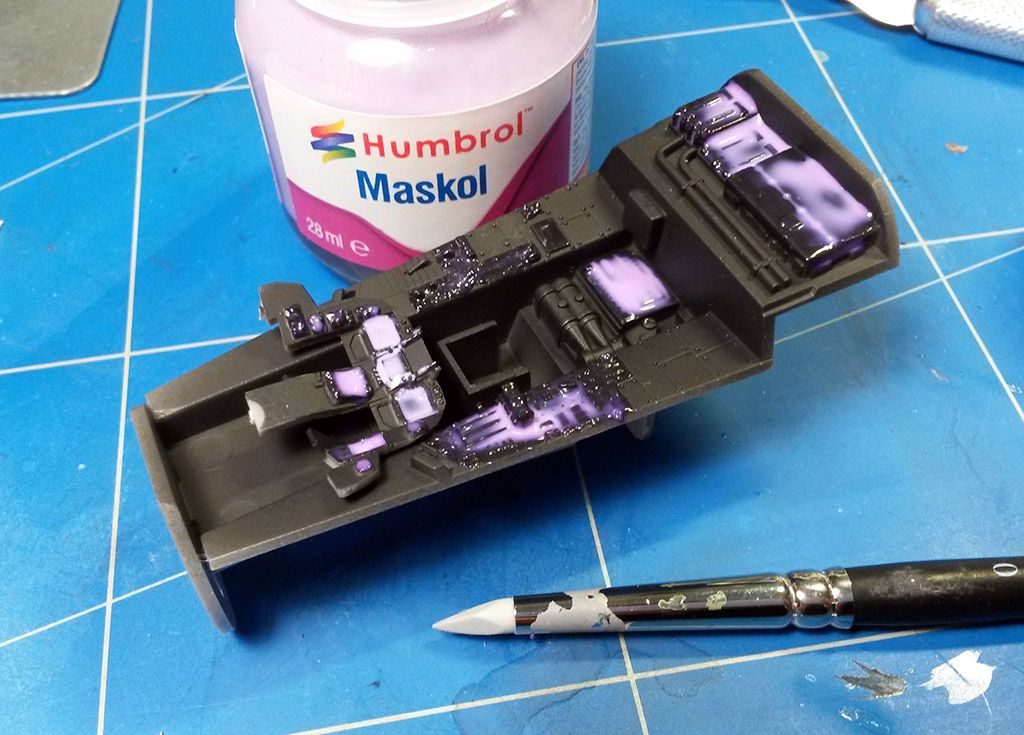

Les consoles devant rester noires sont maquées au Maskol:
1/48 YF23 Black Widow II 20150419_195242_zpsnemotnxq
Puis je passe un voile de gris:
1/48 YF23 Black Widow II 20150419_200732_zpst9znviux
Après démasquage, on peut passer un jus sépia et appliquer un brossage à sec gris clair:
1/48 YF23 Black Widow II 20150428_201551_zpsehd8snxz
On peut ensuite repiquer les boutons en blanc, jaune rouge à l'aide de peinture acrylique et d'un pinceau fin:
1/48 YF23 Black Widow II 20150429_213202_zpswjjtziko
1/48 YF23 Black Widow II 20150429_213155_zpsugc55mev
Le cockpit et la baie de train avant ne forment qu'un seul et même sous ensemble.
On peut donc le mettre en place dans le fuselage.

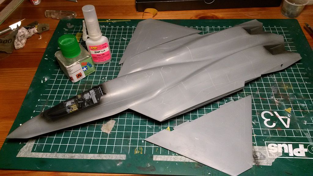

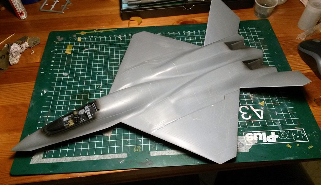

Et on peut alors refermer la bête!
1/48 YF23 Black Widow II 20150429_223259_zps6ggbqepx
opération sans problème!
On enchaîne avec les ailes:
1/48 YF23 Black Widow II 20150429_223840_zpsymthrpzx

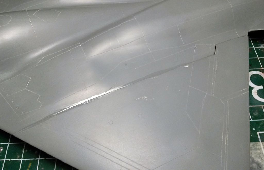

les joints du dessus sont top:
1/48 YF23 Black Widow II 20150429_223848_zpskj9h6yqa
Juste un petit joint à combler au Perfect Putty lisser à l'eau:
1/48 YF23 Black Widow II 20150430_193711_zpsp3yjohcd
Voilà voilà!
on montage sans embûche. On va pouvoir rapidement passer à la peinture après avoir fini les trains et refermer le cockpit.

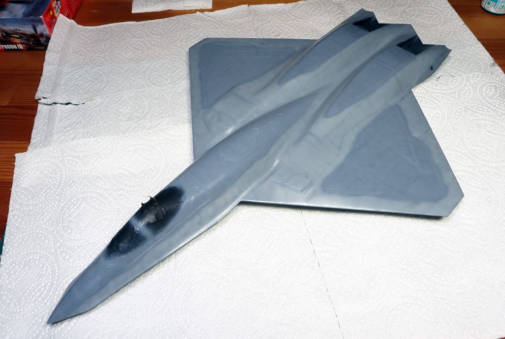

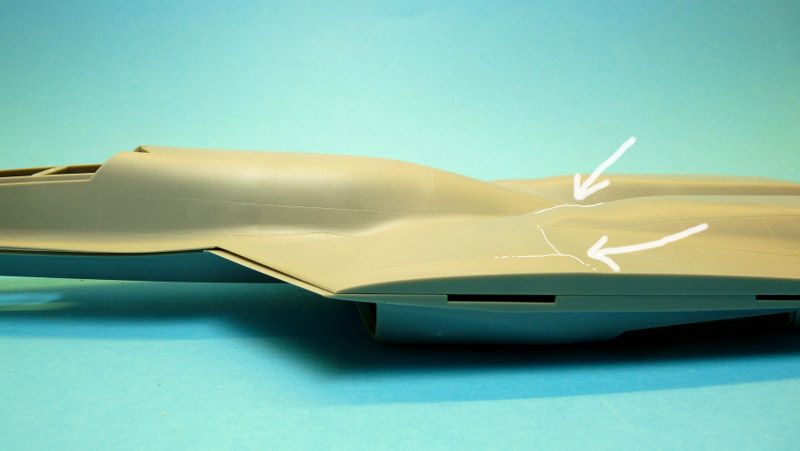

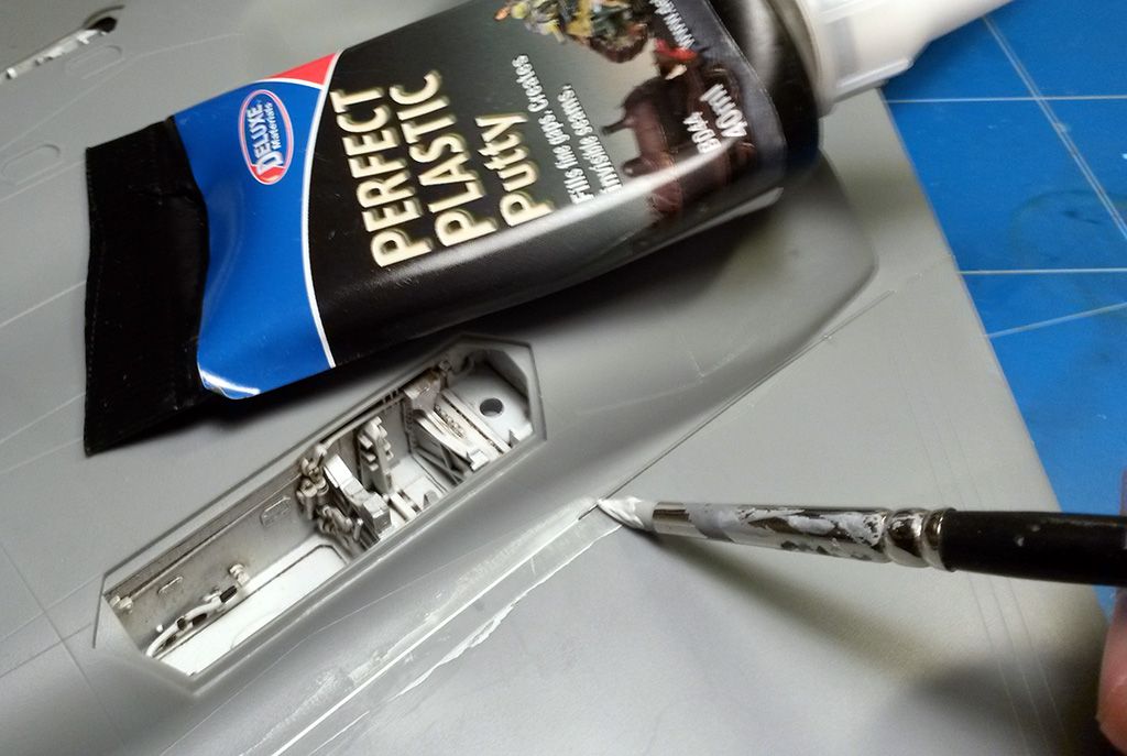

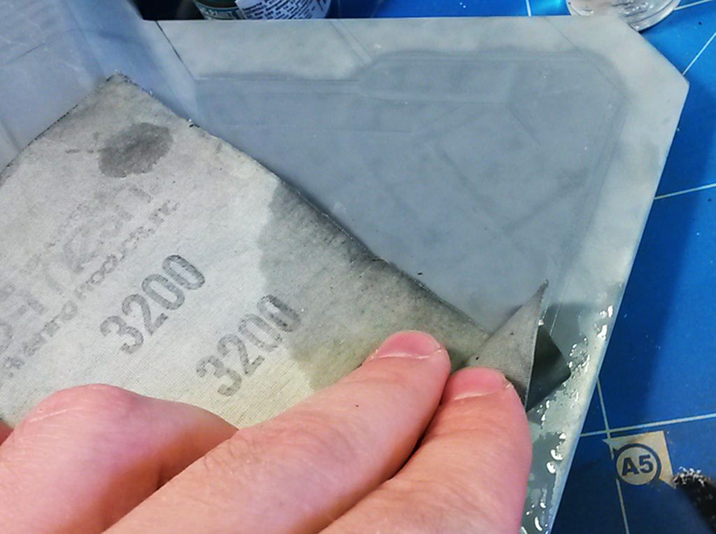

Message par rom1 le Jeu 14 Mai 2015 - 15:34
Hello!
La bestiole avance doucement...

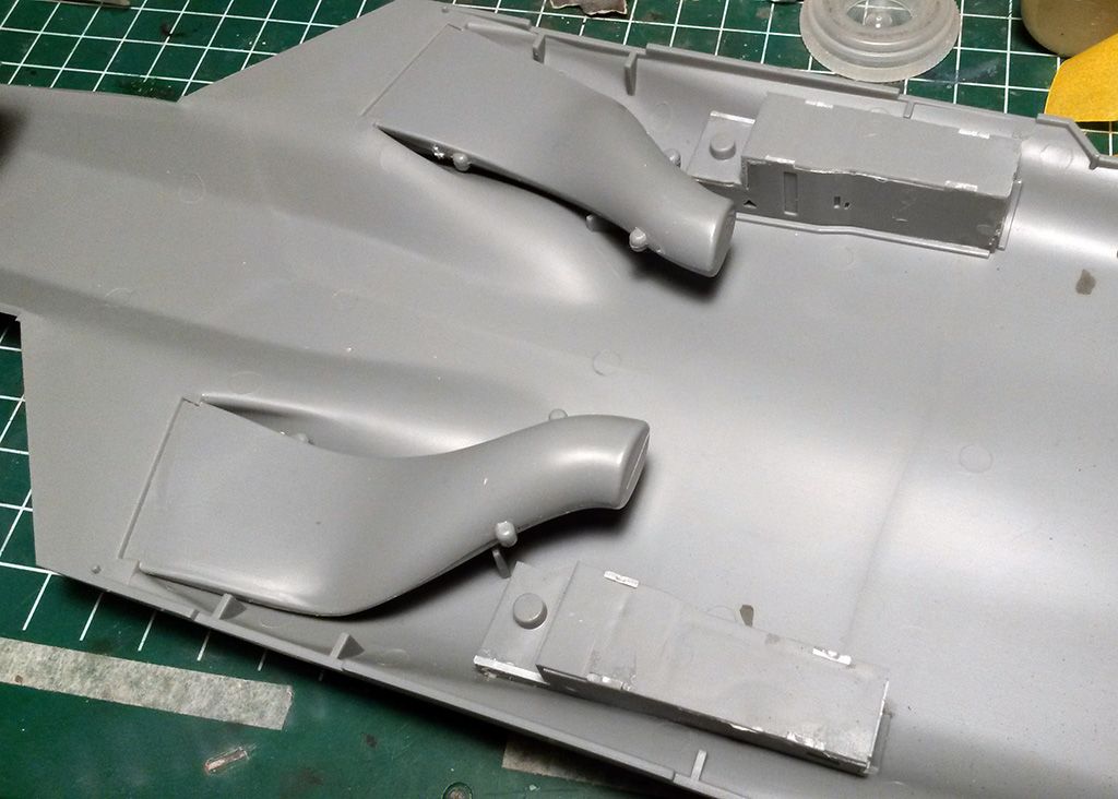

J'ai tenté de "corriger" ou d’atténuer un des défauts de forme de la maquette.
Il s'agit de bossages sur l'intrados, à la base des carrénages moteur.

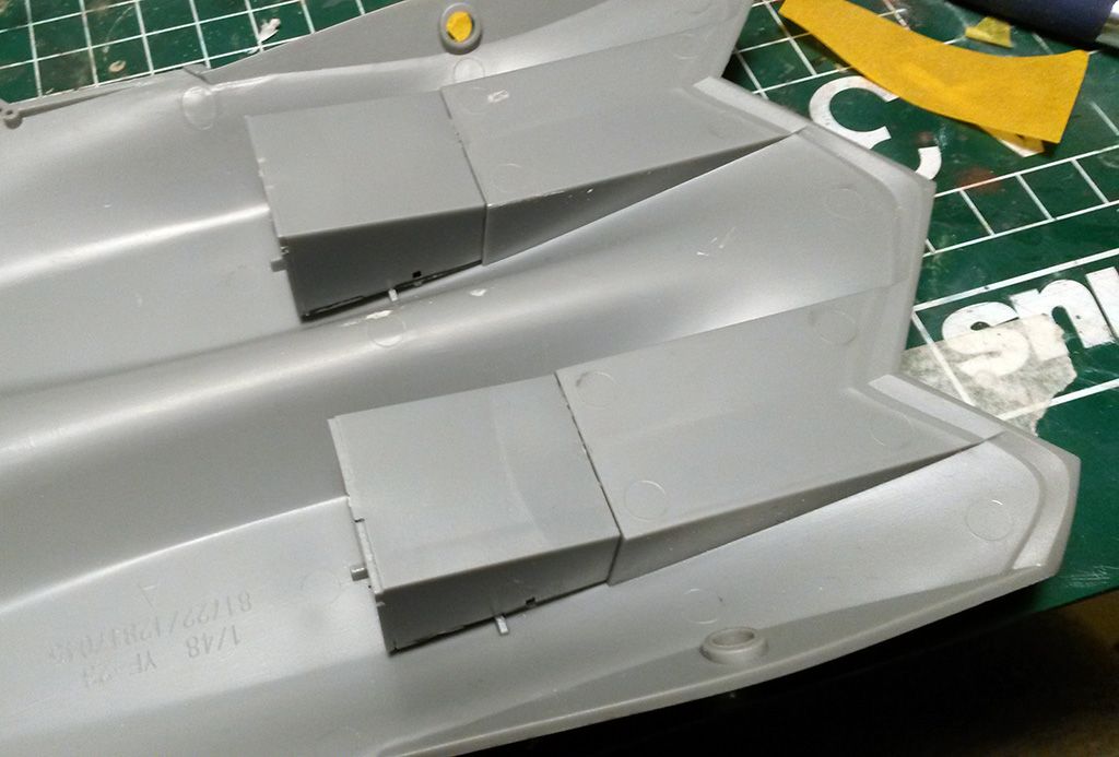

Hobbyboss a trop marqué certaines transitions, alors qu'elles sont plus fluides sur l'avion réel.
1/48 YF23 Black Widow II P1150939_zpsnf6vcisb
1/48 YF23 Black Widow II P1150943_zpsfni0lwht
Alors qu'en vrai:
1/48 YF23 Black Widow II ScreenShot002_zps6bc732ca
Images issues de ce post:
http://www.britmodeller.com/forums/index.php?/topic/234948534-northrop-yf-23-148-hobby-boss/page-2
Du coup, armé d'une bonne lime de manucure et de P600, j'ai raboté et poli pour arriver à çà:

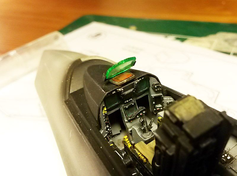

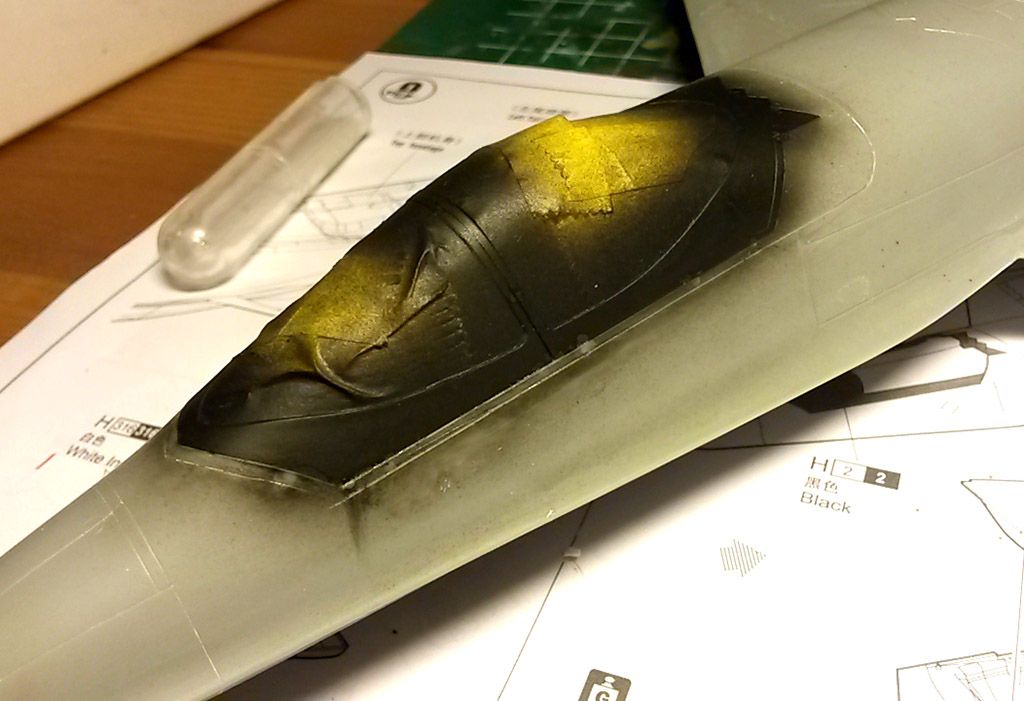

Bon ensuite, mise en place de l'HUD, teinté au vert transparent Gunze:
1/48 YF23 Black Widow II 20150513_214140_zpsnf6s0uwx
l'illuminateur est peint en orange et rempli de résine UV SoliQ.
Et on referme!
1/48 YF23 Black Widow II 20150513_214954_zpsgmdcnb5f
Aucun souci d'ajustement.

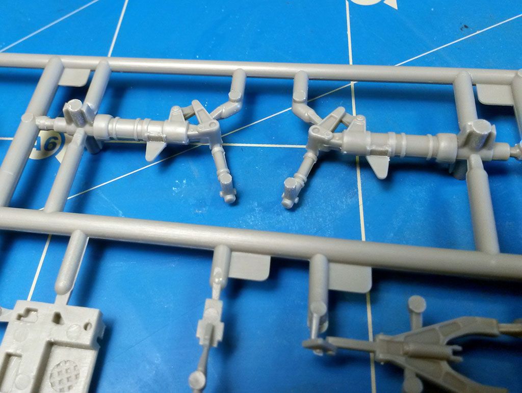

Les trains sont traité comme les baies.
Jus sépia sur blanc verni.
Pneu peint en Prince august, et une durite ajoutée sur les trains principaux.

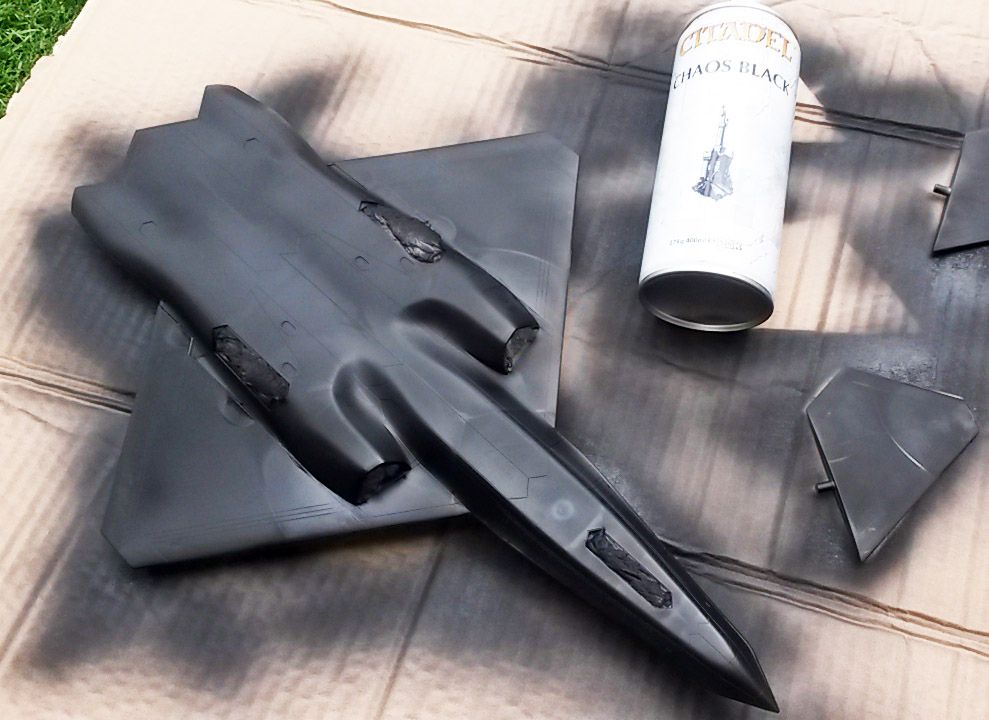

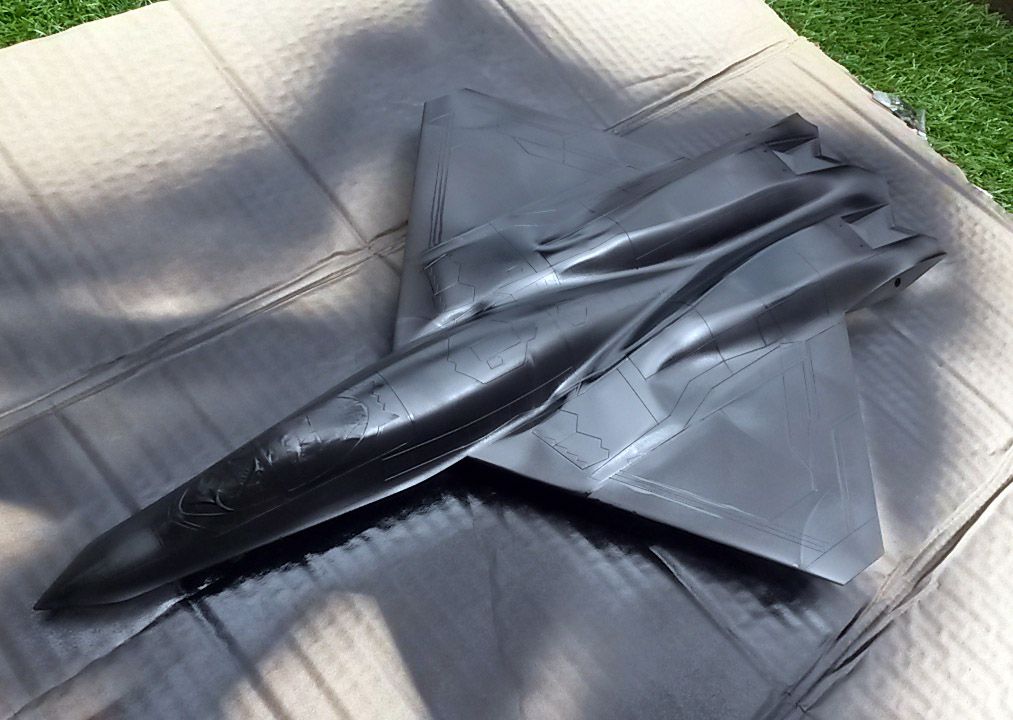

Ensuite un coup de primaire noir Chaos Black Citadel:
1/48 YF23 Black Widow II 20150514_144832_zpsalp9jwy1
1/48 YF23 Black Widow II 20150514_145012_zpsl3ktllxm
Encours de séchage sur la photo.
Au final c'est plutôt satin/mat. La peinture révèle les lignes de soudure du plastique dans le moule. (aux bout des ailes par exemple)
Avant de peindre, je passerais un coup de micromesh.

J'ai une petite question: quand tu masque ta gunze dans le cockpit avec du maskol ce dernier ne l'attaque pas ? Parce qu'avec le masque liquide de mr hobby ça attaque la peinture et la fait fondre en quelque sorte...
Vivement la suite !!
Alex_f22
Alex_f22
Nombre de messages : 1761
Age : 23
Localisation : Brignoles
Points : 5457
1/48 YF23 Black Widow II Left_bar_bleue4/201/48 YF23 Black Widow II Empty_bar_bleue  (4/20)
Terminé Re: 1/48 YF23 Black Widow II
Message par rom1 le Jeu 14 Mai 2015 - 22:47
Hello les gars!
Et non pas de soucis avec le maskol Humbrol ;^)

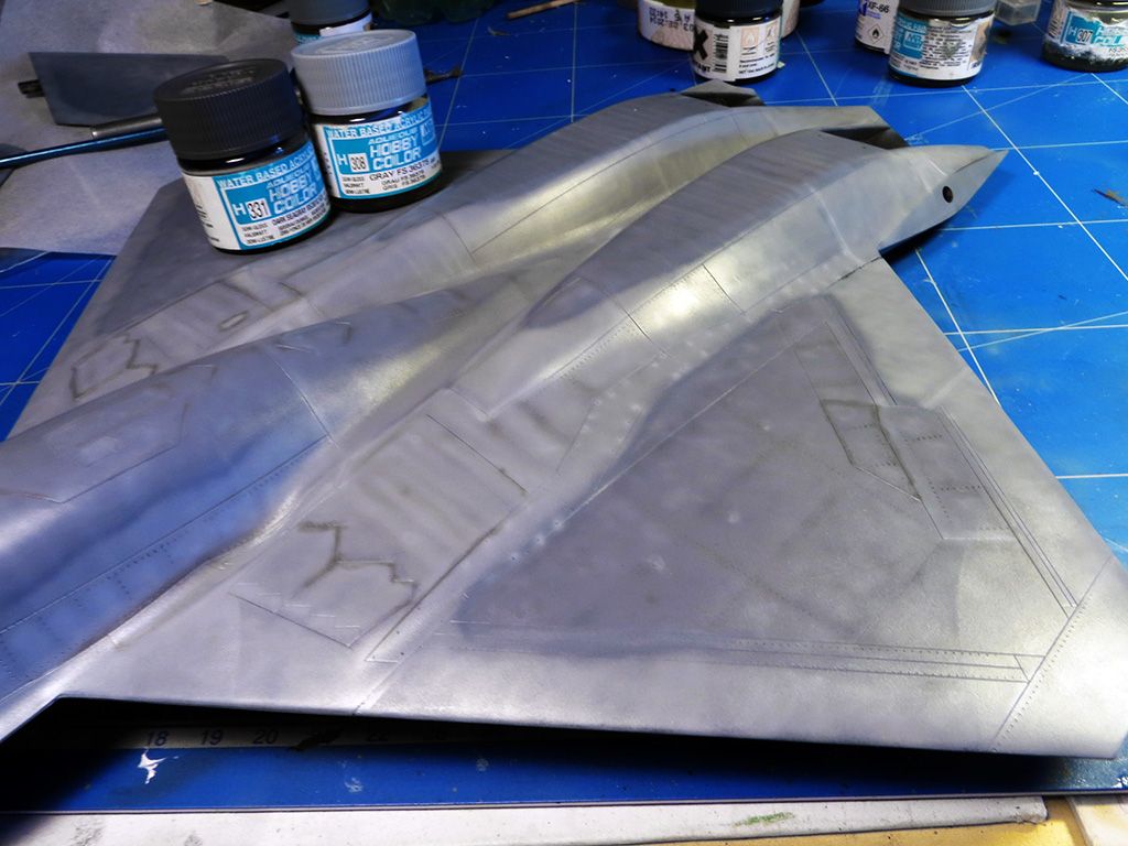

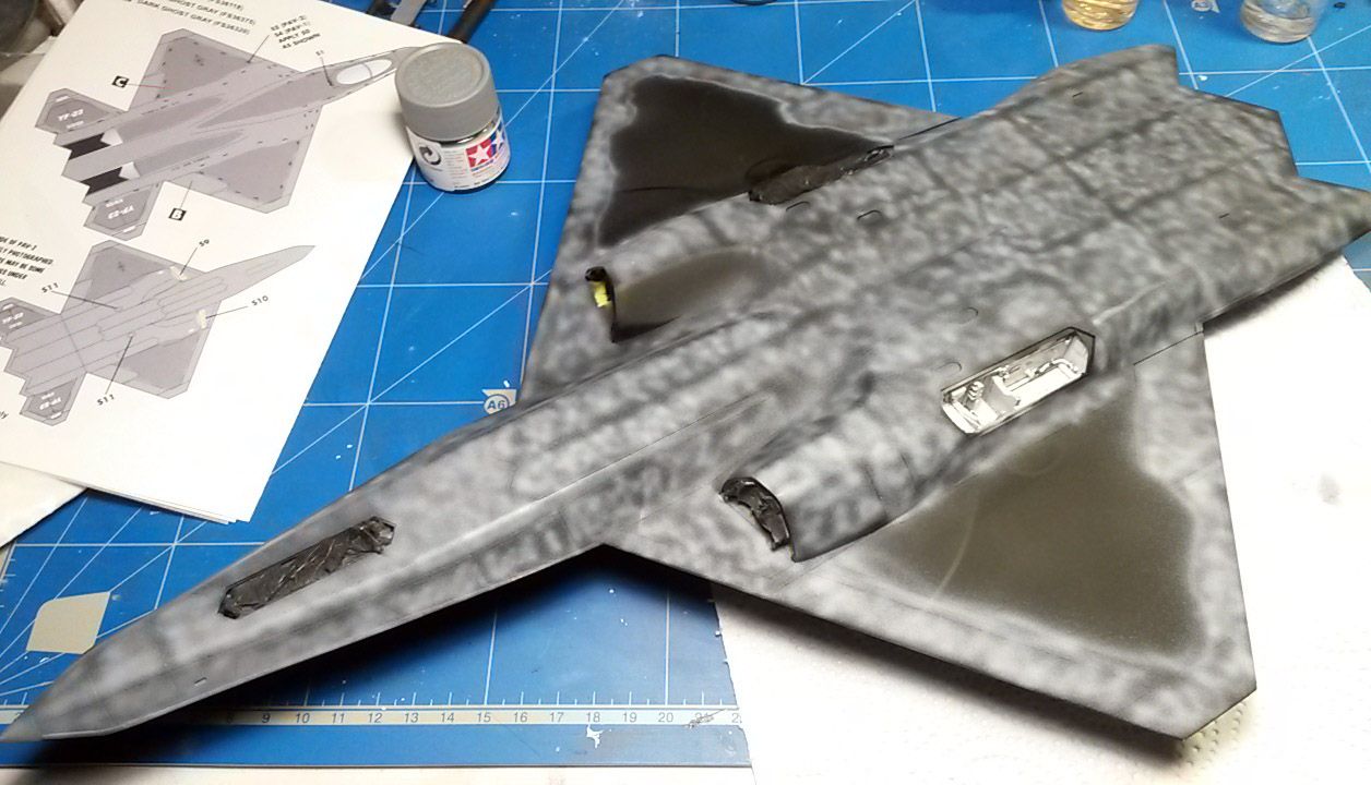

On attaque la peinture !

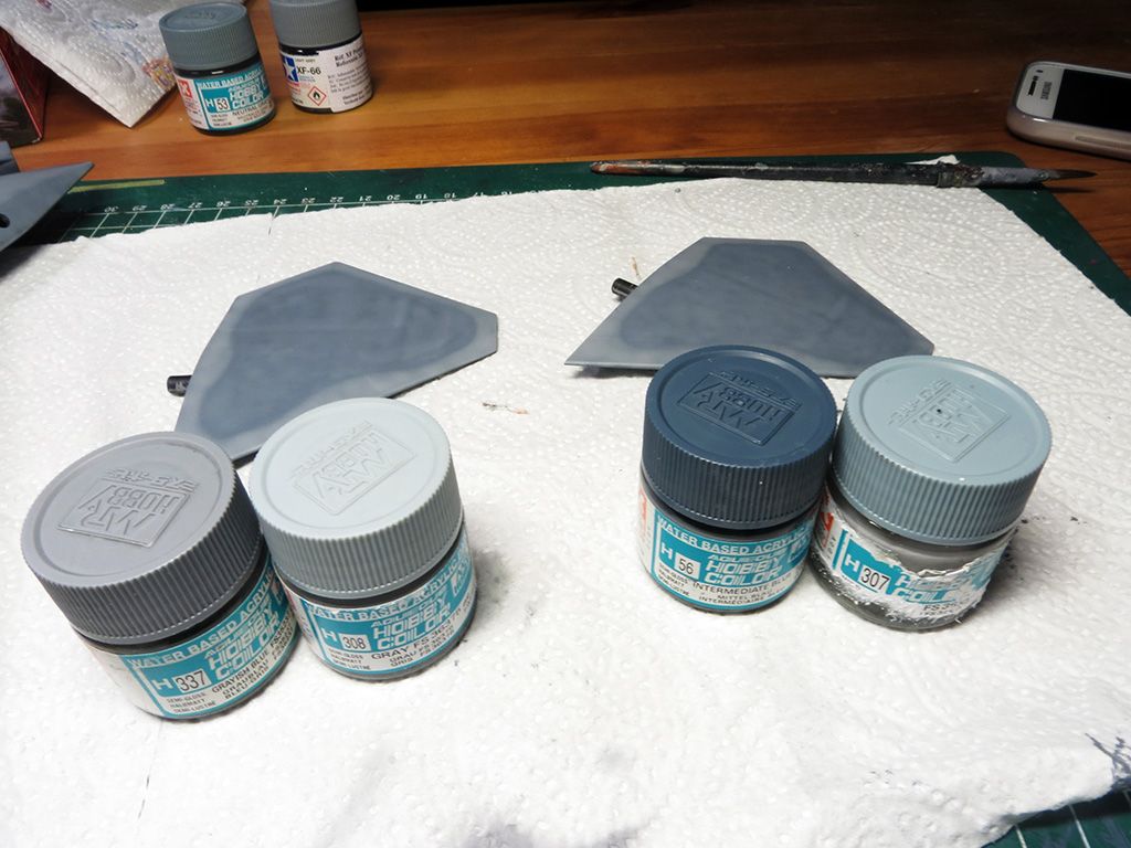

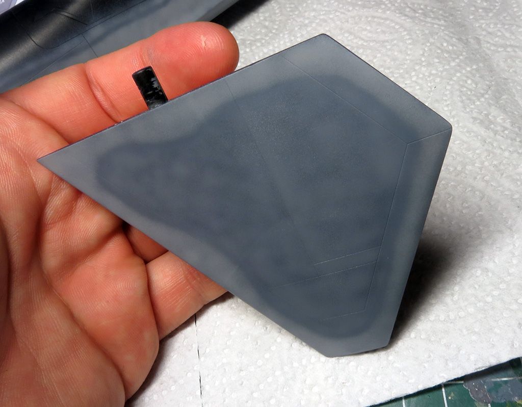

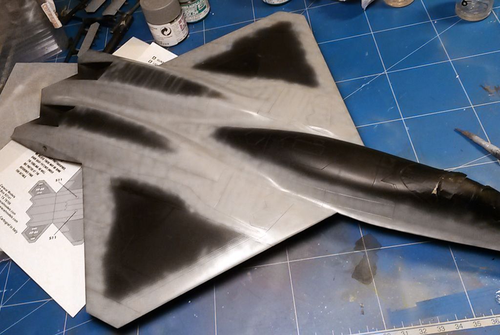

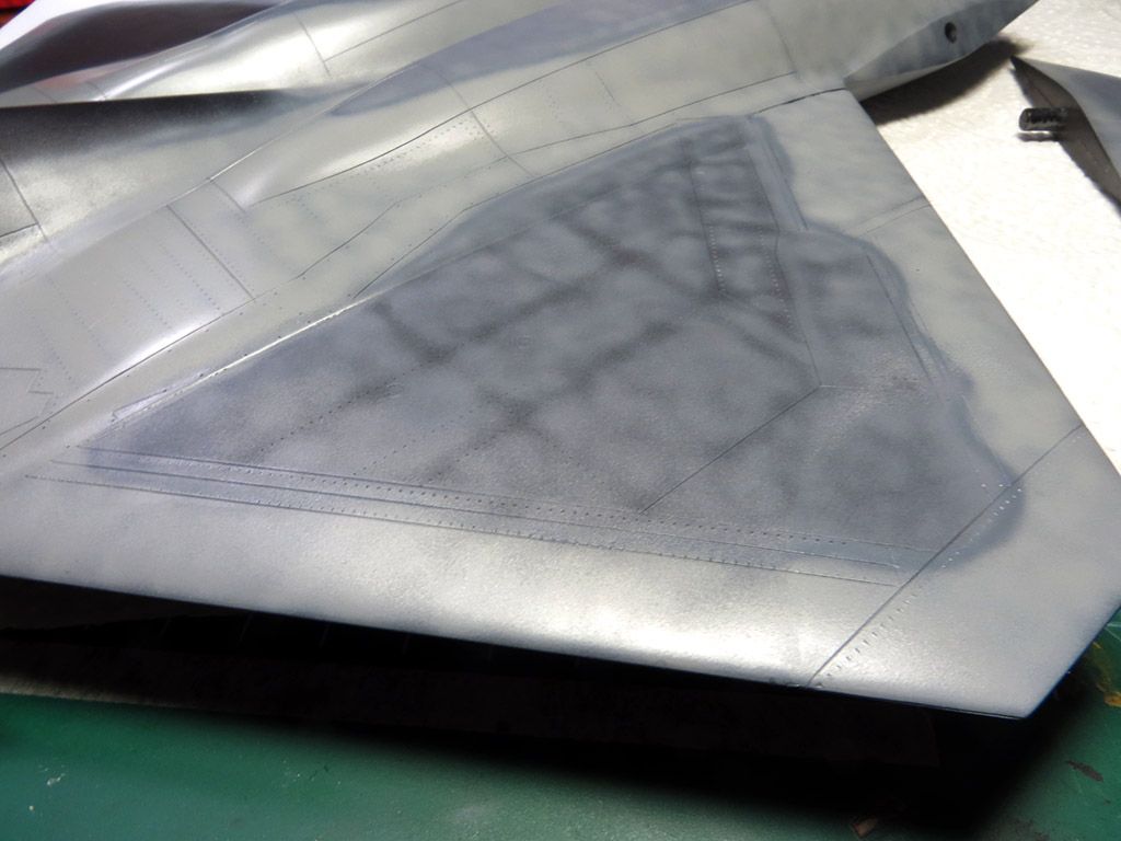

Je choisi la déco du Proto PAV2 en 2 ton de gris: base de light ghost gray FS 36375 avec taches de dark ghost gray FS36320.
Sur notre base noire, on commence par la teinte gris clair, qui est un mélange de Gunze H308 et H337.
Le but est de recouvrir petit à petit le noir en gribouillant:
1/48 YF23 Black Widow II 20150519_211734_zpsiyz4rflz
En plusieurs passes:
1/48 YF23 Black Widow II 20150519_212712_zpsuvygqddq
Idem au dessus:
1/48 YF23 Black Widow II 20150519_222425_zpsauaovbyz
Ensuite on passe au gris foncé.
D'abord on trace les délimitations:
1/48 YF23 Black Widow II 20150520_210204_zpspgef3fzj
1/48 YF23 Black Widow II IMG_7632_zpsa78syxaa
Puis on rempli:
1/48 YF23 Black Widow II IMG_7633_zpslodnzh9a
1/48 YF23 Black Widow II IMG_7631_zpsbgfcf9fh
Résumé des teintes employées:
1/48 YF23 Black Widow II IMG_7634_zpscdid8inz

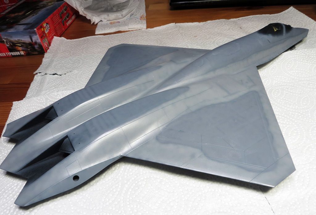

le résultat brut:
1/48 YF23 Black Widow II IMG_7635_zps3q4mvz1z
1/48 YF23 Black Widow II IMG_7636_zpscj9c4f0m

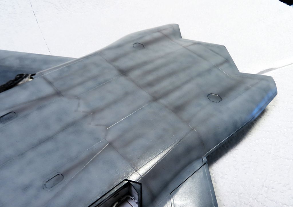

Un fois bien sèche, la peinture est lustré au Micromesh 3200 à l'eau:
1/48 YF23 Black Widow II 20150525_170403_zpsvx293wxj
les teintes sont retravaillées avec du clair au centre des panneaux.
Certaines lignes sont rehaussées en foncé. Sur la vraie machine, certains panneaux sont repeins.
1/48 YF23 Black Widow II IMG_7637_zpshb0wug0m
Des traces sont esquissées en dessous:
1/48 YF23 Black Widow II IMG_7638_zpsynmj491o
Et le tout est copieusement verni au Satin/brillant:
1/48 YF23 Black Widow II IMG_7639_zpsgf4mazwe
vernis Microscale dilués au diluant acrylique Gunze. C'est top.
