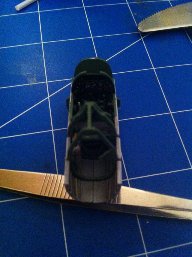

Message par Yuri le Ven 8 Mai 2015 - 19:30
Salut forum,
Bon, la suite.
Aujourd'hui, le coach est monté d'un cran, on commence à rentrer gentiment dans le vif du sujet.
Pour illustrer, alors que je pensais être plutôt super bien équipé, voilà qu'il me demande maintenant d'aller poursuivre quelques achats dans un magasin de Art Painting !!...
A venir: techniques avancées de vernis (brillant bien sur, mais aussi mat !!!), des jus à l'huile, des drybrush (Cf le post d'ALF du jour),... bref, on rentre dans le dur la (pour mon plus grand plaisir). Pour le moment, je n'en dis pas plus, mais ce sera du lourd, à n'en pas douter.
J'avance tranquillement sur mon pit - et aujourd'hui, une belle émotion, j'ai enfin pu utiliser le fameux KLIR, si cher à ce forum    ; vernis brillant qui permet une belle "protection" pour poursuive avec les jus, et autres surprises à venir...
Mon décalc du tableau de bord pouvait du coup être placé proprement... tiens au fait, çà c'est très bien parait il (à appliquer sur le décalc en place pour bien le fixer).
Arghh, ça commence à prendre forme tranquillement !
Dernière chose: on a un peu galéré sur un défaut de moulage sur une pièce du pit qui ne s’emboîtait pas bien du tout (du coup, j'ai pu tester mes limes !) Smile

Message par Jirokoh le Ven 8 Mai 2015 - 19:43
Top le Micro Sol, ça fait des merveilles ce truc ! Parfait pour que les jus passent bien au dessus des décals !
Il est super ton pit Yuri, il donne très bien !

Message par Didier NISI le Ven 8 Mai 2015 - 19:48
Le pit est déjà beau le reste promet

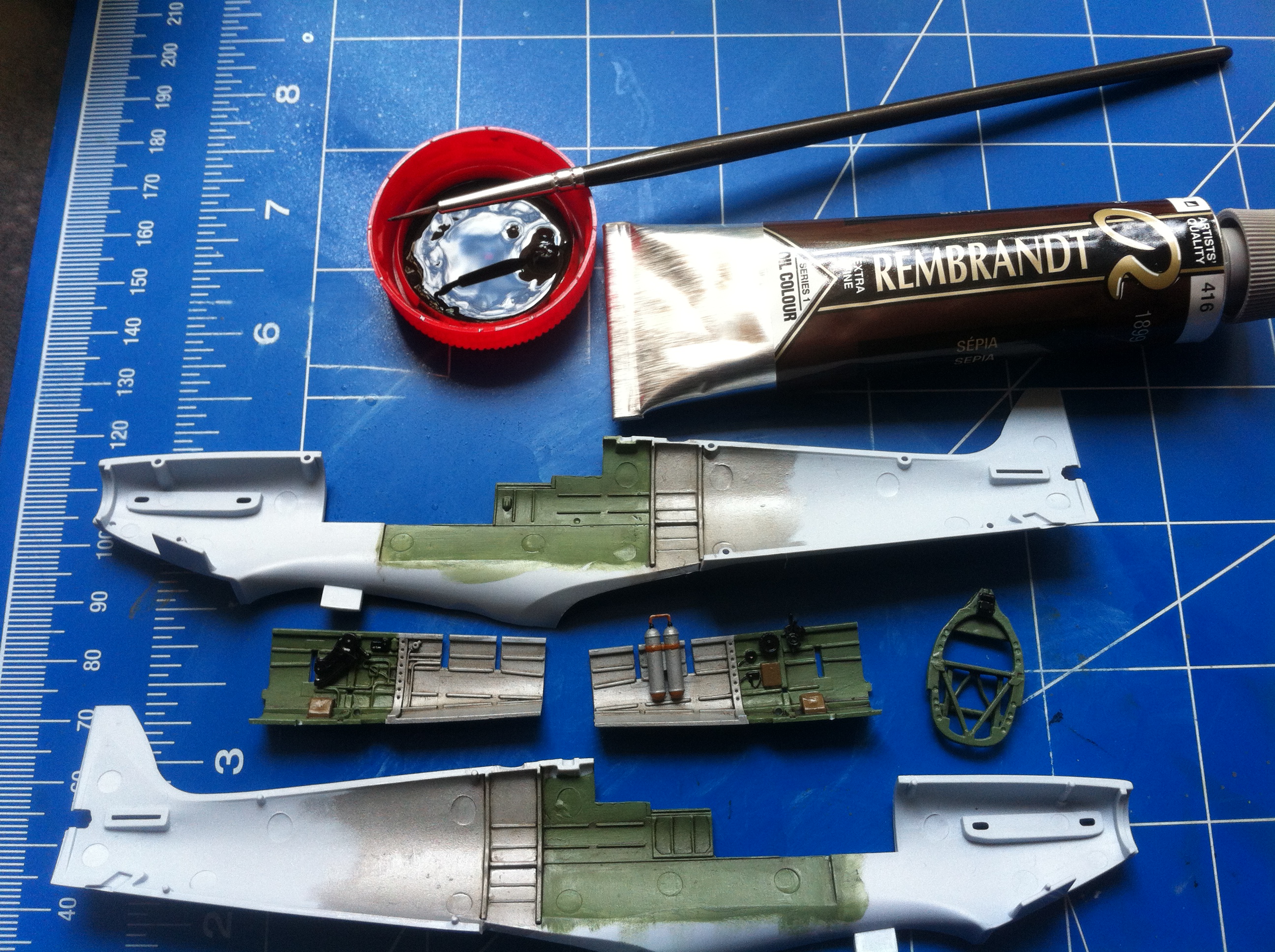

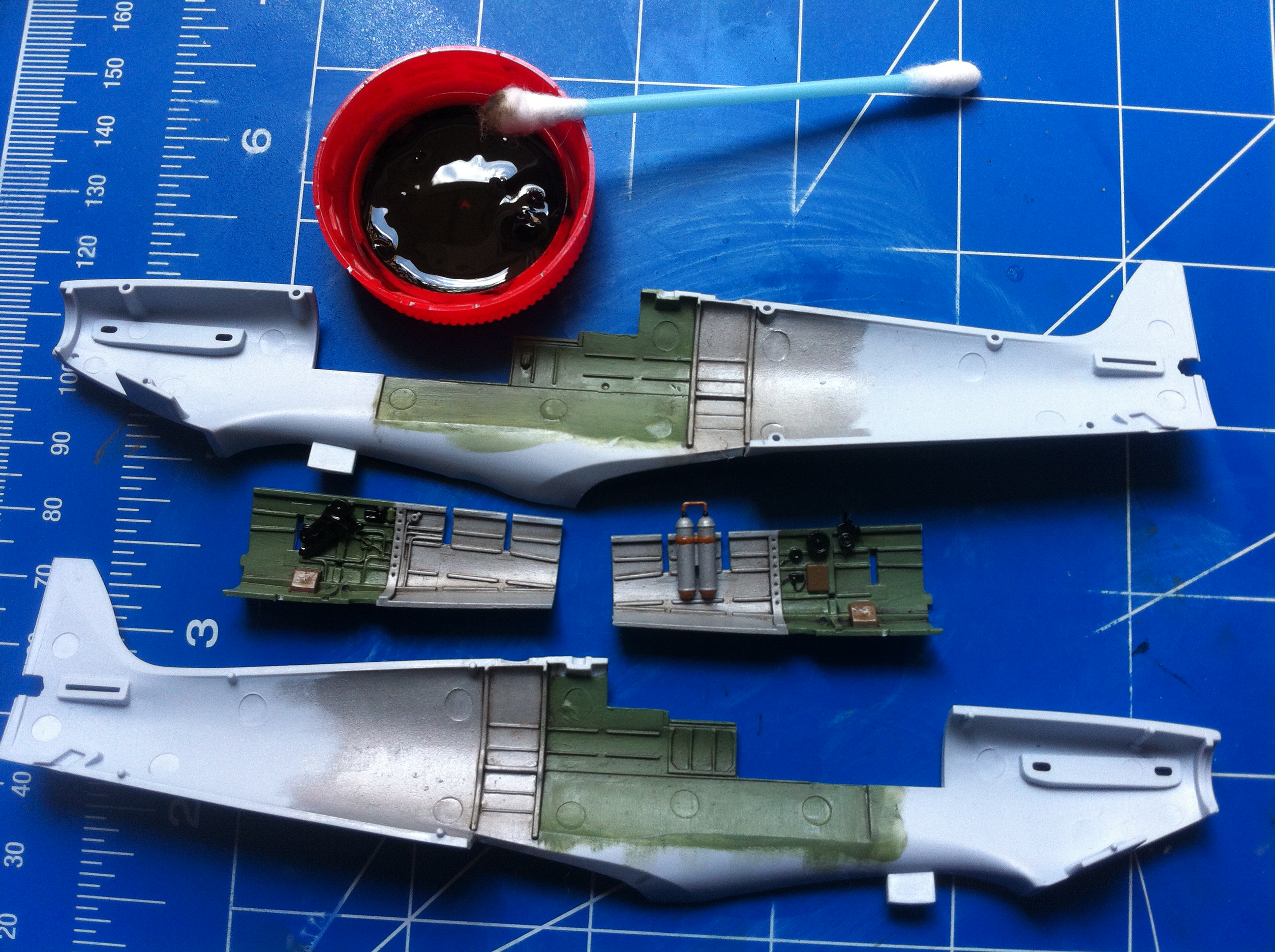

Message par Yuri le Sam 9 Mai 2015 - 16:22
La suite: ce matin, comme promis au coach qui veillait, dès l'ouv, déboulade dans un magasin spécialisé Art Painting ; grande première pour moi: je m'attarde, je déambule, j'observe & je fais genre je connais quand même un peu , et premier constat: Ouah, ça coûte la terre le matos ici !!
Même vu des tubes (genre normaux quoi) autour de 40€ le tube !!!... dingue.
Bon, j'ai quand même pris 2/3 trucs pour poursuivre avec ALF... !
Peinture à l'huile donc "Ultra-fine" (Cf échange ALF & commentaire aguerri de Pifortyman sur le tuto d'ALF), j'ai pris Sépia, Terre de Sienne, Ocre doré et un bleu clair pour le moment... J'ai pris aussi le fameux vernis Mat pour la suite, mais la on va attendre le coach !! Smile
Sérieux, au retour, pris une volée de bois vert par ma moitié qui commence à se plaindre à juste titre de l’enchaînement effréné des CB ! .... Pas tord, depuis mon inscription, entre les premières boites + tout le matos + mes TAM, mes Enamels et maintenant de l'huile et du vernis de pro... Believe, je dois être solide dans mon argu !... "Mais chérie, c'est ALF the star qui coache, faut y aller quoi !,....et la ça passe !! " Smile... Mais bon, je me dis que l'on a tous ici le même problème probably !!

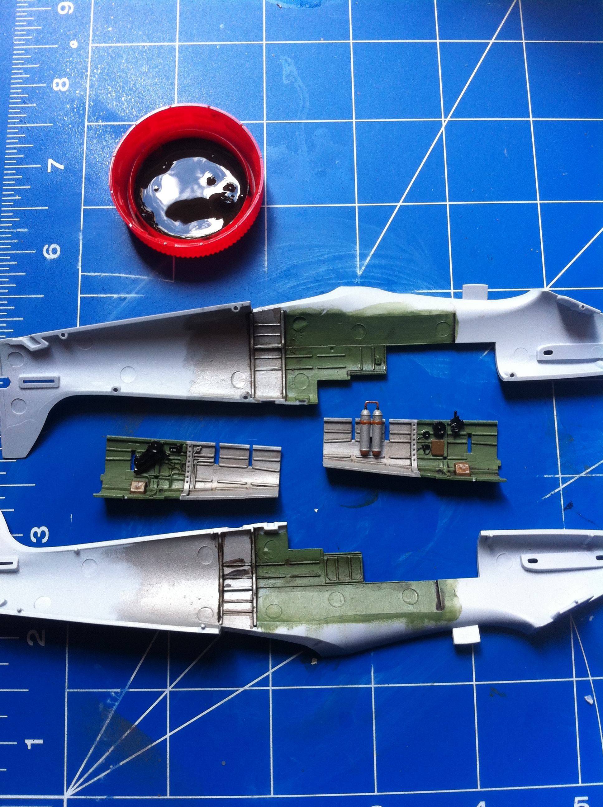

Allez, plus sérieusement, mes premiers jus à l'instant... trop bien, je suis assez satisfait de ces premiers résultats !!!
Peut être un peu trop chargé, mais en suivant fidèlement le tuto d'hier soir de magic coach, nikel !!...
Ici, je viens de le passer !
Et ici, vue finale après le nettoyage coton tige !!
Geste accessible, avec une claire préférence à déposer une goutte dans un coin ou sur un relief, et laisser l'affaire glisser.... Ensuite, oui, pour le nettoyage, les coins sont plus délicats d'accès...
On avance doucement, mais surement... Je sais d'avance que ce Spit va mettre une gifle à mon 109 !!
Au fait, reçu çà ce matin !!!...  A fond le Yuri, car coach ALF le mérite !

Message par Jirokoh le Sam 9 Mai 2015 - 16:53
Vi, on a tous le même problème, mes parents sont venus à Toulouse, ils ont vu mes boîtes (qui avaient entre temps gagner de nouvelles recrues) et m'ont dit que je n'aurais jamais le temps de tout monter...
Ils sont très bien tes jus !!
Et super ce livre, il est vraiment top !!

Message par Yuri le Sam 9 Mai 2015 - 22:04
Oui, je dois t avouer que la on avance bien.... Mon premier jus Sépia Smile)

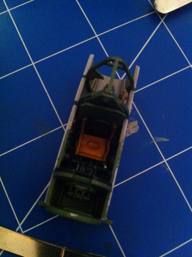

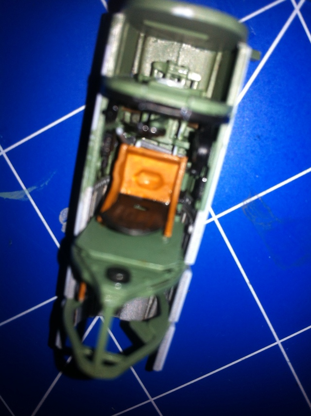

Message par Yuri le Jeu 14 Mai 2015 - 12:21
Bonjour Forum,
La suite de l'aventure sur le Spit !... eh bein, ce n'est pas de tout repos !!!
Le coach nous confiait humblement hier qu'il galérait sur le pit et le montage du fuselage !!... je vous laisse du coup imaginer, la liste de noms d'oiseaux utilisés pour ma part, sur mes petites étapes à mon niveau ! ... mais bon, je suis guerrier et au moins, l'enseignement est riche & du coup bien complet.

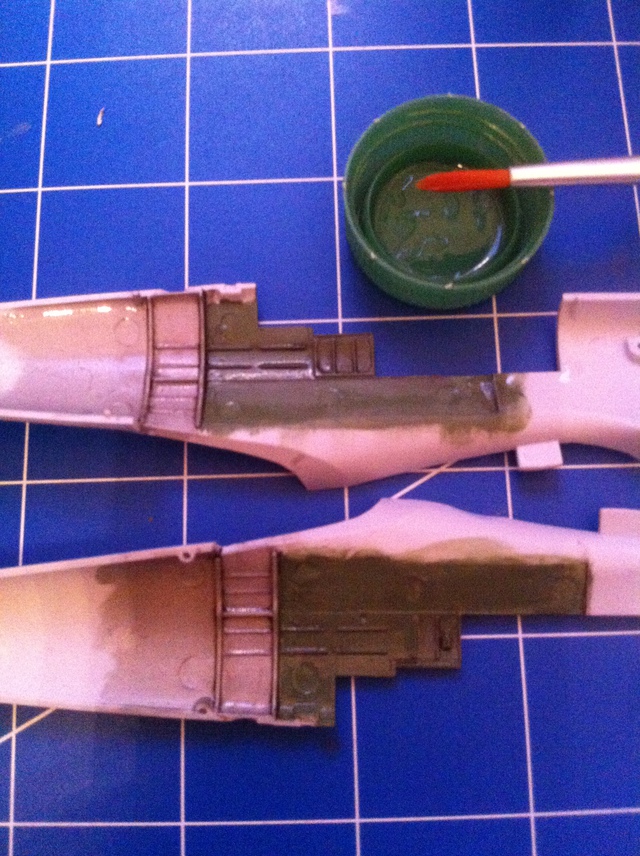

On en était là !!... on venait de passer les jus & on se préparait "de la meilleure des manières" Smile
à l'étape coach du vernis mat !
Sur ce sujet, je m'étais trompé de produit, retour au magasin Art Painting, vernis mat acrylique oui, mais surtout à diluer à l'EAU et pas essence... !
Le produit ici, et aussi, j'en profite & continue à m'équiper gentiment d'extra-fine !
Très bon produit à diluer avec de l'eau donc, et c'était parti pour le vernissage Mat !.. coach avait raison, produit qui uniformise super bien au séchage les teintes de peinture... rendu très sympa !....
Donc, on se souvient maintenant d'une cadence à retenir pour nous beginners:
1/ Montage à blanc !! (on verra juste après avec nos galères fuselage, que je ne l'ai pas assez fait)
2/ Peinture
3/ Drybrush (cf Tuto du coach)
4/ Vernis brillant (Klir)
5/ Jus
6/ Vernis mat !
Là, on est bien !!... à faire sur les pièces, bloc de pièces et à la fin, sur l'oiseau complet !!... eh bein !!

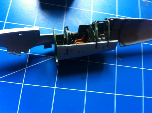

On continue, ensuite, ya eu l'assemblage du pit, on l'a vu sur le post du coach, mais la même pour moi, galéré à poncer pour que papa soit dans maman.... pfff !! chiant !! voilà le résultat du pit monté:
Ensuite, là effectivement, super chaud pour fermer le fuselage de ce modèle !... moulage pas top top quand même. Du coup, et le coach a pas trop aimé, mais j'ai pris le parti de fermer avec de la cyano (attention au doigts beginners, elle est sérieuse celle-ci) pour grosse prise...
A noter, une découpe nécessaire pour le modèle verrière ouverte (mon choix)...
Avant poncage à la coach !
Après magic poncage méthode coach (toujours à l'eau).... sympa !
Comme coach, j'ai le même décallage au niveau du bloc du front... Bon bein coach, tu vas devoir m'apprendre à mastiquer !! .... c'est pas beau !! Sad

un comparatif:
La tienne
avec la balance des blancs
Le gris ressemble plus à du plastique AIRFIX, non??
PS: Je suis d'accord avec ALF... la "bouchon vert", c'est mieux que la CYANO: collage presque aussi rapide et replaçable, moins risqué pour les doigts, moins cassant par la suite.
UN RAPPEL: La "bouchon vert" (et les colles dites maquette) n'est pas une GLUE mais un CEMENT: ca ne "colle" pas, ca "dissout" les plastiques des 2 pièces et au sechage, ca les repolymérise en les SOUDANT! D'où l'efficacité du collage.

Oui, tu as raison. Merci. Je vais optimiser pour la suite. Bien mieux.
Merci a toi, oui ça avance. Pas simple quand même Smile

Aujourd'hui, Mise en croix, encore du masticage & pièces à refaire pour moi et première sous couche pour aujourd'hui ; ca y est, on y est !!!... toujours en timing avec coach ALF, rythme soutenu !
Et enfin, un coach qui tient le coup, répond à mes salves quotidiennes de questions, et surtout n'a pas touché son/ses aéros depuis le début !! ... Allez ALF, courage, on est avec toi !!
Moi, contrairement à coach (j'ai vu son oiseau hier lors de notre bièr....., café !), beaucoup plus de mastic à prodiguer et surtout du poncage, du poncage, du poncage !!
Ce qui n'a pas été simple pour moi, c'est la gravure... ALF était mort de rire, j'ai même tenté une gravure là ou il n'y en avait pas !! (on vous taiera en revanche l'endroit exact) - perso, je me sentais un peu plus à l'aise avec aiguille de couture et à main levée... je devrais revoir le sujet.
Un petit training peinture sur le pilote, même s'il ne sera pas à bord !!
Pour les radiateurs, séchage en cours, j'ai du refaire, après teinte Alu56 Humbrol, j'ai fait un drybrush avec le blanc !.... résultat mes radiateurs étaient blancs !!
Du coup, et l'ami Pifortyman appréciera, nul doute, ce plan B sympa: bombe décap four et tout est parti !!... trop bien !
Du coup, (et contrairement à notice Airfix), radiateurs en mat noir 33, et drybrush Alu56 dessus... bien mieux !!
Jus Sépia (huile extra-fine) sur l'emplacement des trains,... et enfin, la première couche !! c'est parti !.... Cf le post de coach !! ... j'ai fait tout pareil.
Séchage sérieux en cours, env 6h, pour séchage "à coeur" !! Smile
Modèle B pour moi (bande sur le fuselage arrière) ; coach sera avec un modèle A !
A bientôt forum, et merci pour ceux qui me suivent avec patience, et surtout indulgence ! Smile
Nota: promis, je vais trouver soluce pour mes photos pourries...
