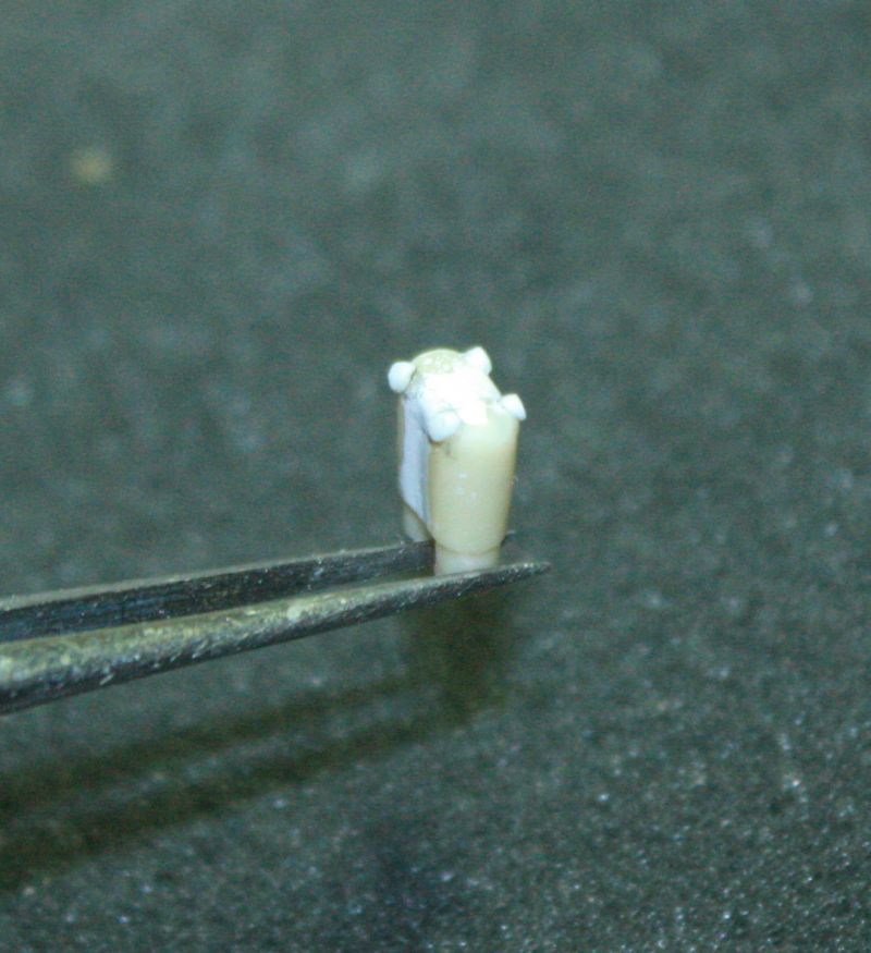

Deux cylindres ont été coulés:
Collés et mastiqués:
Les 4 ouvertures sur les cylindres sont taillées dans une tige diamètre 1mm:

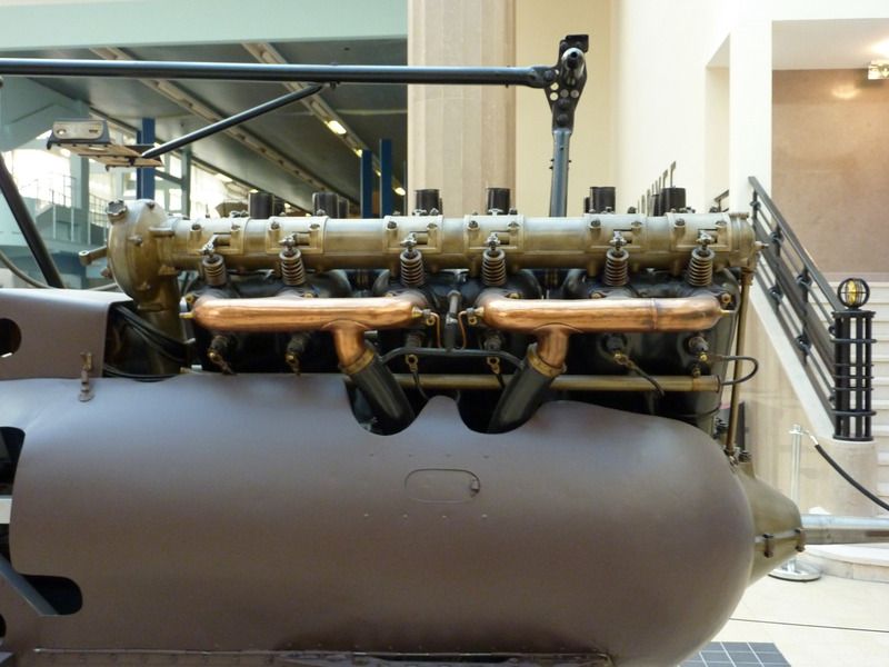

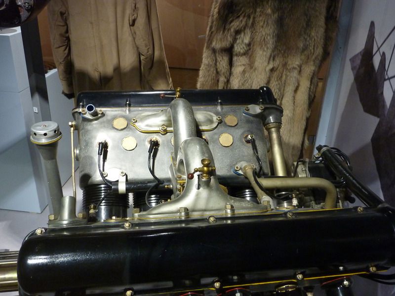

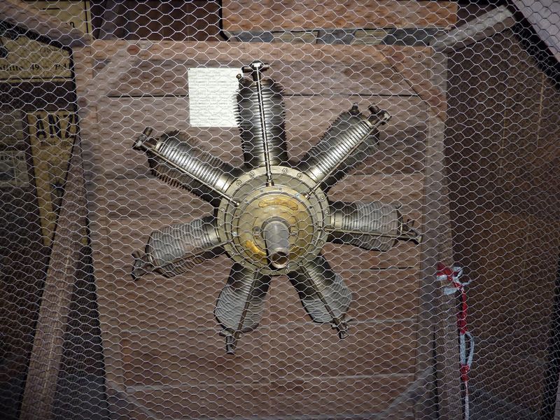

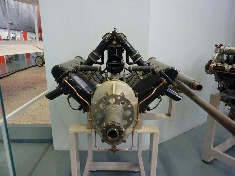

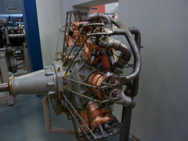

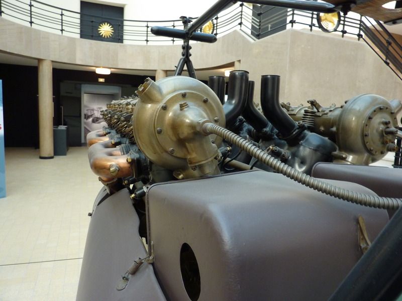

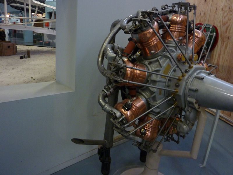

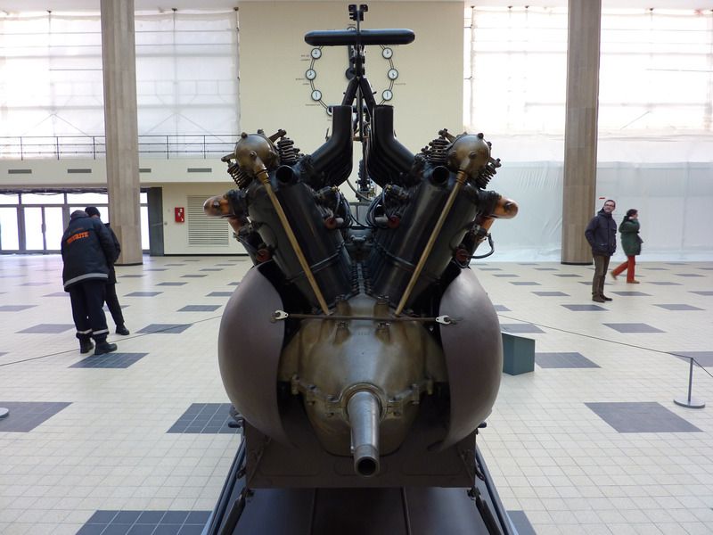

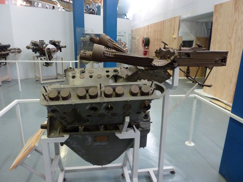

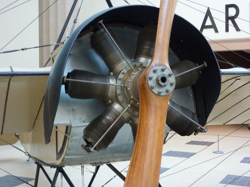

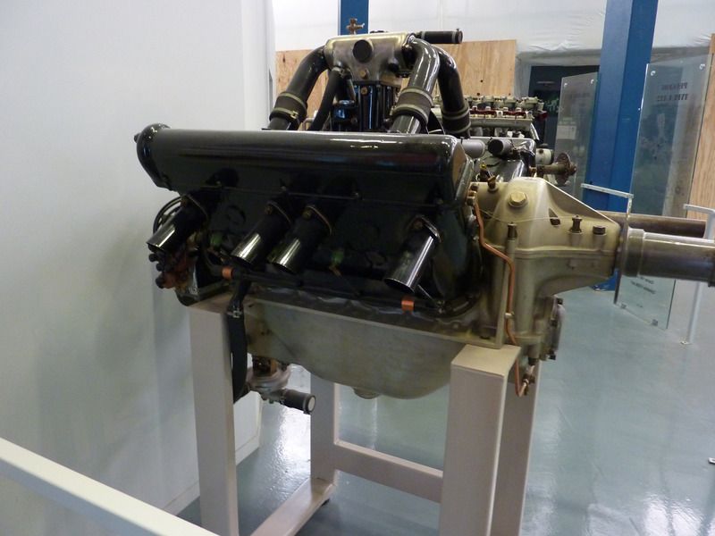

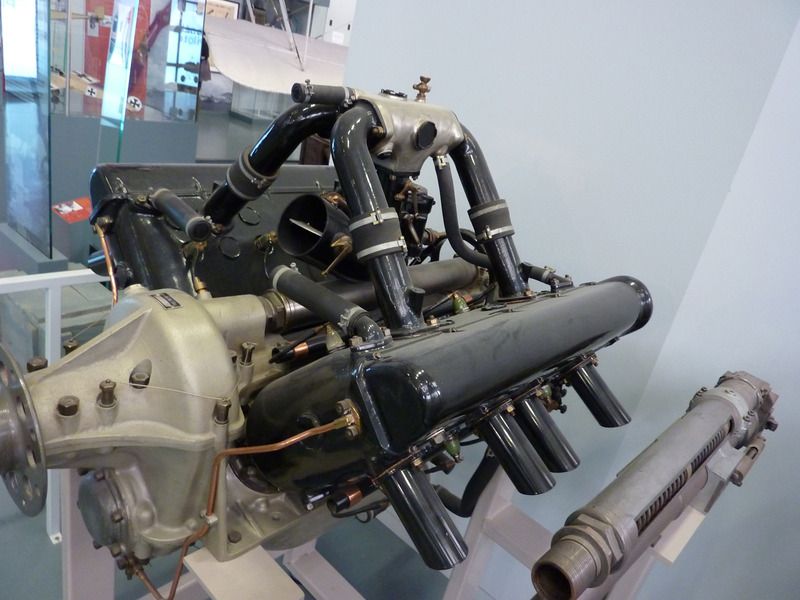

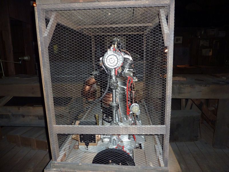

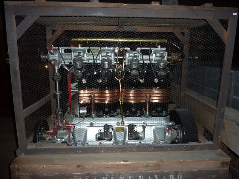

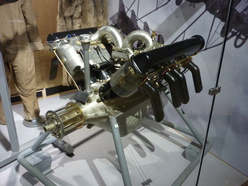

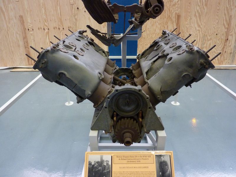

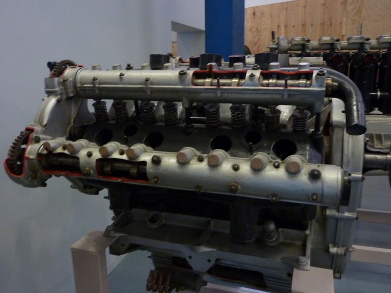

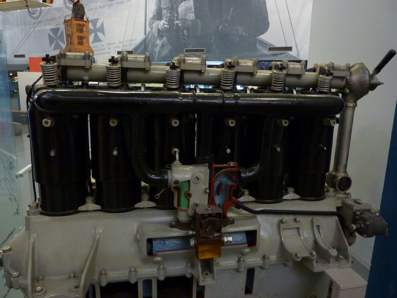

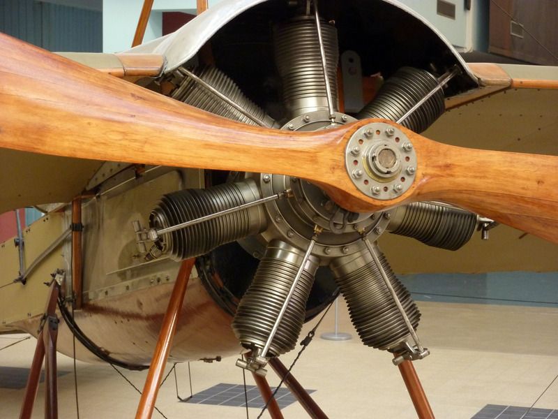

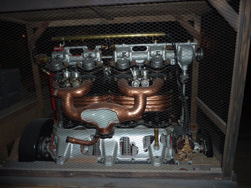

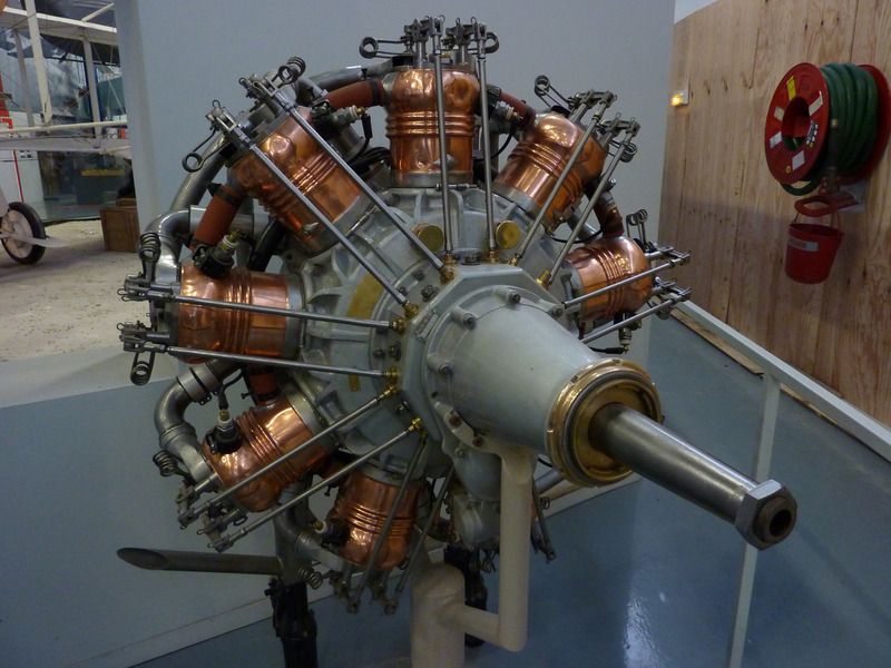

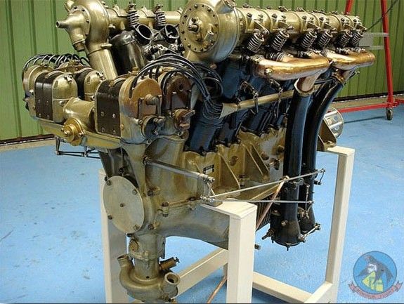

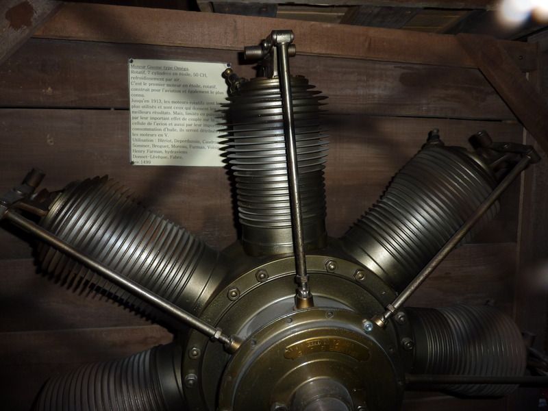

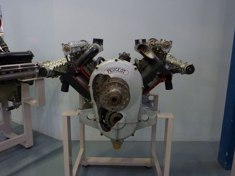

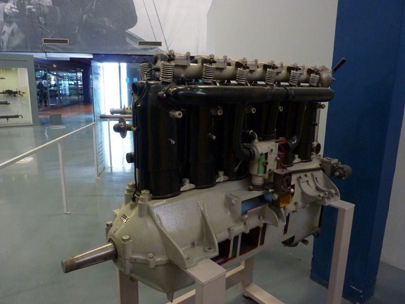

Voici quelques photos que prise en ce début d'année lors de ma visite du Musée du Bouget.
J'espère que certaines pourront t'aider et d'autres pourraient d'autres maquettistes, tant sur les couleurs que sur les détails.
Moteur Gnome type Oméga
Moteur Clément-Bayard
Moteur sur Morane Saulnier G
Moteur sur Voisin 10 C
Moteur sur Déperdussin type B
Moteur Hispano-Suiza
Moteur Hispano-Suiza 8C
Moteur Peugeot
Moteur BMW
Moteur Salmson
Moteur Hispano-Suiza en Espagne en 1915
Bonne pioche

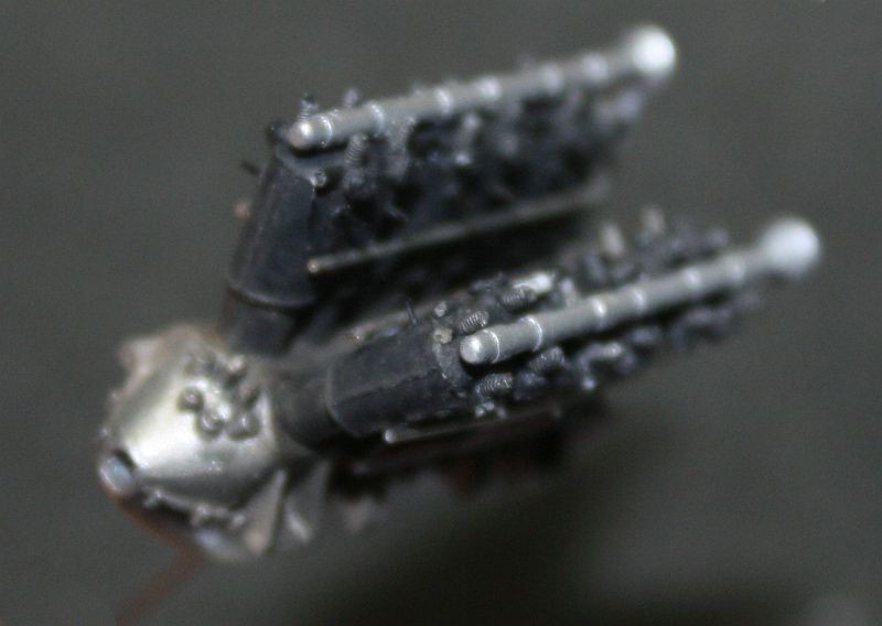

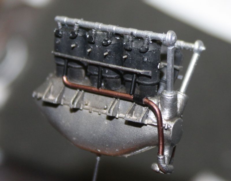

Message par huberlu le Mar 29 Déc 2015 - 0:32
Salut!
Le montage du moteur se termine doucement...
Les cylindres sont collés dans les trous.
Tuyaux en plastique, collier noir  en coton tige étiré.
La tubulure en cuivre est en plastique étiré. Et oui... elle s'affine à son extrémité.
Les 24 bougies sont en plastique étiré. J'en ai perdu quelques une en cours de route. J'ai aussi perdu des ressorts de soupape...
Les deux pièces en forme de soucoupe à l’arrière  sont fabriquées sur un tour. La tige verticale à l'arrière devrait être contre le dernier cylindre. Tant pis pour elle.
La structure alu sur les cylindre est une tige evergreen 1mm avec des bagues en ruban adhésif métallique (+ mastique à l’aérographe et peinture).
Les 4 tuyaux métalliques d'où partiront les fils de bougie sont en fils d'étain.
Le bloc moteur est en "alu blanc" alclad mais il brille beaucoup trop. Le verni mat n'y a rien changé. Les cylindres et lui sont  patinés avec du "engine grime" de chez AK.
Bon...
Il reste beaucoup de retouches de peinture à faire et surtout 24 fils de bougie.
J'ai  mis presque une heure pour en mettre deux.
Ah non, un seul, le deuxième est tombé...
