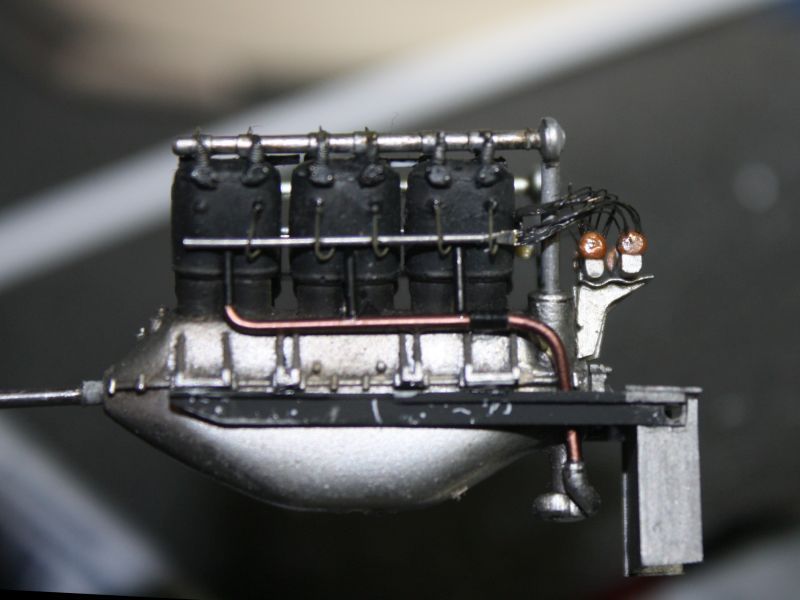

Terminé Re: 1/48 Voisin 10 Ca2 (Canon - kit Hi-Tech modifié)
Message par huberlu le Dim 3 Jan 2016 - 9:16
Merci!
Voilà!
24 culbuteurs et 20fils de bougies (il manque les 4 à l'avant).
Je vous vois venir...les culbuteurs ne sont pas bien "réglés".
Et bien tant pis!!!
Et bonne année!
huberlu
Message par Eric Etchegaray le Dim 3 Jan 2016 - 10:01
Bonjour !
Ouille ! oui ça pique !
Le moteur semble être vraiment en métal brut de fonderie tellement c'est bien rendu !
quel travail !
Message par naimbs le Dim 3 Jan 2016 - 11:10
Superbe,comme d'hab! Comment réalises tu tes culbuteurs stp?
Vivement la suite!
Message par huberlu le Lun 4 Jan 2016 - 16:43
Merci!
naimbs a écrit:Salut,
Vivement la suite!
Arnaud
Les culbuteurs ce sont juste des petits bouts de plastique...
Message par naimbs le Lun 4 Jan 2016 - 17:57
Merci pour ta réponse. C'est vraiment finement collé, parce que les gros plans ne pardonnent généralement rien, et là, c'est nickel!
A bientôt
