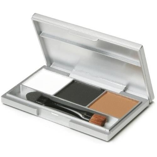

Tu peux patiner tes pneus avec des pastel Tam, le noir de la palette B va très bien pour faire les flans.

On peut le toucher ensuite ou il faut venir par dessus (donc même problème...) ?

Message par Shime le Ven 14 Aoû 2015 - 16:23
Il vaux mieux éviter de toucher une fois appliqué. Et dégraisser avant si non les traces de doigts risques de ressortir.
