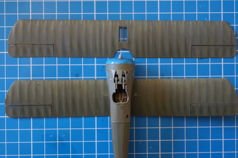

Message par HugoTM le Dim 24 Avr 2016 - 18:29
Klirage, donc.
Mais avant, je rehausse les nervures en les grattant très légèrement avec un cure-dent (pour la précision), car la peinture mate a complètement couvert le premier travail au micromesh. Ça donne, aile droite :
Après grattage et klirage (2 couches, croisées) :
On attaque la chirurgie en délimitant le théâtre des opérations :
Résultat au verso, avec le plan de l'intrados (un très grand merci à Arnaud   ) : ça me paraît pas mal.
Extrados :
L'emplacement de sortie des haubans sur l'extrados me semble un chouilla long mais ce n'est pas rhédi... raidi... reydi ? -bitoire ! Rédhibitoire (merci gougeul).
Il me reste à peindre l'intérieur de ces trappes et reprendre deux pétouilles sur le camo vert.
Mais là, pause de 15 jours cause impératifs boulot/famille.
On attaquera la  patine aux huiles et pigments et enfin le haubanage.

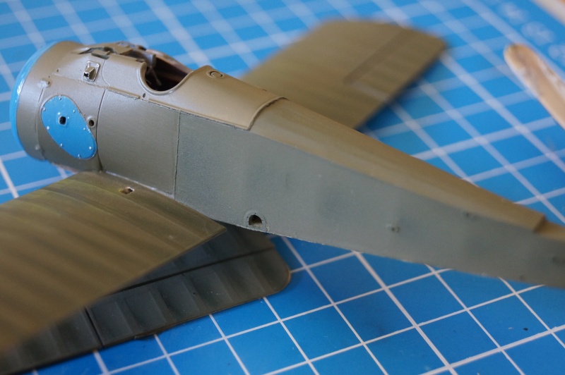

Message par HugoTM le Dim 22 Mai 2016 - 17:16
Bon. En fait de 15 jours...
Juste un petit up, pour dire que le montage n'est pas au garage (juste à la cave )
j'ai essayé de donner un peu de vie à ce vert uniforme, en suivant une astuce trouvée dans un n° de WM, pour un Triplane.
Aile supérieure : un peu de pschittage de gris très dilué sur l'attaque + brossage à (très) sec d'Humbrol 91 (avec brosse très dure) pour ombrer l'aile.
Aile inférieure : seulement l'ombrage.
Je vais peut-être tenter un brossage à sec de jaune paille, à rebours du vert sombre, pour figurer un rayon de soleil.... vous en pensez quoi ??

Terminé Re: Sopwith Camel, Eduard, 1/48
Message par Général Bol le Dim 22 Mai 2016 - 17:29
Ah oui c' est astucieux, ça rend la peinture du bord d' attaque un peu usé, et puis c' est toujours un peu grisant un bord d' aile (!). Pour le jaune je ne connais pas cette technique... scratch mais je suis curieux. Bonne suite Hugo!

Message par HugoTM le Lun 23 Mai 2016 - 20:28
Suite aujourd'hui, par la "grâce" d'une infection infantile.
Eclaircie du bord d'aile avec un petit mélange de jaune 69 et de beige 74. Pour paraphraser quelqu'un, le 69 est très indiqué au bord d'aile.
Brossage très sec, il ne doit rester que très peu de pigments.
Malgré une main légère, l'ensemble reste trop marqué : il sera estompé et fondu par un voile de vert.
Sinon j'ai commencé à assombrir timidement les flancs, mais pas trop inspiré, j'irai farfouiller dans les forums.
Message par Général Bol le Lun 23 Mai 2016 - 20:46
Ah oui, je croyais que le jaune c' étais du 51 moi!
Ton ombrage laisse supposer que la lumière vient d' un côté précis, je n' avais encore pas vu cela. C' est bien fait en tout cas, ta peinture est très fine. Tu n' as pas essayer de contraster seulement les arêtes en les masquant?
C' est long à monter un WWI! Bonne suite!

Message par HugoTM le Lun 23 Mai 2016 - 20:56
En fait, je tâtonne, sans chercher à être complètement cohérent. C'est surtout de l'expérimentation.
Les arêtes de l'aile supérieure ont été très très légèrement soulignées sur le côté gauche avec un cure-dent jauni.
Message par Yuri le Mar 24 Mai 2016 - 8:48
Pour rajouter à tes "expérimentations" qui restent très réussies, peut être également quelques filtres à l'huile Hugo?... je ne connais pas le WWI et si adapté donc, en revanche, cette technique (from ALF) apporte des nuances de patine des plus réalistes...
Pour rappel, dépôt ici et là, de gouttelettes d'huile extra-fine (du bleu, du vert du jaune, du Sienne, etc...), que l'on étire dans le sens du vent relatif à l'essence F...
A voir si pertinent.
