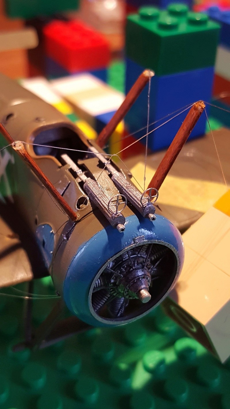

Bon alors... comment faire ça ?
Il y a peut-être d'autres solutions mais j'ai choisi de faire comme ça :
Mesure de la longueur du fil inférieur : 2,36 cm.
On ajoutera à la jonction, soit des gouttes de cyano gel, soit de la colle blanche, on verra.

Message par Well2 le Mer 26 Oct 2016 - 11:19
Salut Hugo,
Ton croisement de fil ça le fait bien.
En regardant ta photo en gros plan on voit plein de détails.
Tu es en train d sortir un "grosse" maquette.
En voyant les fils sur le sommets des mâts je me suis tout de même demandé si le raccord avec l'aile supérieure n'aillait pas être délicat ?
Le relief créer par le passage des fils n'est probablement pas négligeable.

Message par HugoTM le Mer 26 Oct 2016 - 11:44
Merci William, ton appréciation est flatteuse mais la vérité me force à dire que je ne vous montre pas toutes mes erreurs Confused
La méthode de haubanage va effectivement générer une surépaisseur au sommet des mats mais j'ai prévu de creuser légèrement plus les emplacements de jonction sur l'aile supérieure.
En y allant tout doux + positionnement à sec, ça devrait le faire.

Message par HugoTM le Sam 5 Nov 2016 - 17:56
Des nouvelles du bloc : le mat avant droit s'est barré (pas tout seul, non. Je l'ai bien aidé d'un geste malheureux)  Boulet
40% du haubannage est à refaire (c'est bizarre mais le Bell X-1 Eduard me semble vachement intéressant tout d'un coup !)
C'est en cours et j'en profite pour avancer d'autres éléments (roues, retouche peinture, test de vernis mat Pebeo, etc.).

Message par Didier NISI le Dim 6 Nov 2016 - 1:19
Tu veux mettre des haubants sur le Bel X15...
Pour représenter les tubes au centre des haubants qui se rejoignent j'aurais étiré du bâton de coton tige puis coupé des petits morceaux que j'aurais glissé dans le fil, ĺe tout assemblé à la cyano.

Message par HugoTM le Dim 13 Nov 2016 - 16:12
Mats de cabane repositionnés, haubans et tendeurs, fixés et peints.
Je vais pouvoir attaquer les mats latéraux... le WE prochain.

Message par HugoTM le Mer 23 Nov 2016 - 15:35
Après 3 casses diverses (Ooommmmmmmmmmmmmmm), pose des mats
Tiens, on dirait un biplan !?!
Au fait, la tension des haubans : j'abandonne le sèche-cheveux au profit d'une lame de cutter chauffée à la bougie (il y a une vidéo sur Master194).
Ça marche nickel !
