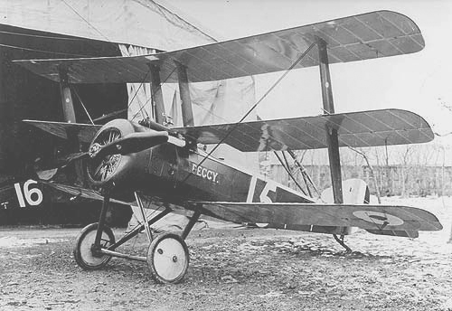

Salut Hugo!
Tu es à une étape vraiment intéressante.
Je vais devoir passer également prochainement à la peinture de toile sur les ailes et je me faisais la réflexion que souvent:
- soit on éclaircit les nervures intrado ET extrado
- soit on assombrit les nervures intrado ET extrado,
alors que si on regarde attentivement les photos d'époque, le plus logique serait:
- éclaircir les nervures sur l'extrado
- assombrir celle de l'intrado.
Parce que quand tu regardes une ailes de biplans de dessous, la lumière fait des ombres chinoises avec les nervures, ce qui n'est pas le cas sur l'extrado ( et du coup on reste ici sur le principe des éclaircis qu'on réalise classiquement lié à l'amplification à l'échelle de la lumière.
Voilà voilà, peut être une idée à tester sur ton beau camel. En espérant avoir été clair et pas trop prise de tête!
Erratum:
Sur les Sopwith, en même temps, vu que l'extrado est vert.....
C'est un triplan, mais bon.....
Désolé pour cette dissertation. Je suis fatigué.
Arnaud

Message par naimbs le Mer 23 Déc 2015 - 9:14
Salut Hugo,
Voilà, sur cet avion tu vois les nervures par transparence (ombre chinoise mais le terme était peu approprié)
Parce que la toile n'était pas peinte, contrairement à ton Camel, d’où mon erratum et la photo du Triplan ou on voit bien que c'est l'inverse. Idem sur la photo que tu as posté.
"on reste ici sur le principe des éclaircis qu'on réalise classiquement lié à l'amplification à l'échelle de la lumière"
==> oui, le principe du brossage à sec en fait, pour faire ressortir les reliefs. C'est lié à l'échelle: faut les faire ressortir comme si la lumière les mettait en évidence.
A++ Hugo
Arnaud
Bref, c'était pour animer le débat et parce que j'aime ton montage que je suis de prêt!
En tout cas c'est une question que je vais quand même creuser en faisant attention en fonction de l'avion a représenter.

Ah et sinon, oui, on voit sur la quatrième photo de ton lien que ce sont des bandes de renfort.
