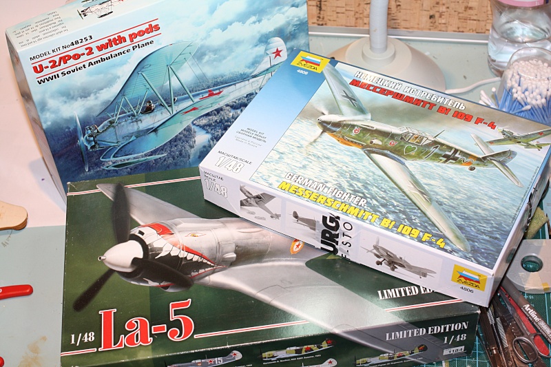

Salut !
Après une certaine déconvenue sur le montage de mon S.E.5a Roden, j'ai décidé de repasser à l'époque de la Seconde Guerre mondiale.
Dans l'idée (ambitieuse) de réduire mon stock plus vite qu'il ne grossit, et aussi parce que je n'arrivais pas à me décider, j'ai sorti trois boîtes :
Point commun entre celles-ci : la possibilité de réaliser un camouflage hivernal.
Les trois maquettes sont récentes et superbes.
109 F4 :
Le kit Zvezda avec quelques brols en plus, les principaux étant les pipes d'échappement Quickboost et les canons Master.
La décoration retenue est celle du pilote Otto Kath de la JG54, disponible sur la planche Eagle Strike Barbarossa 2 (voir ici : il s'agit du premier).
J'ai entendu beaucoup de bien sur cette maquette... à voir lors du montage.
La-5 :
Le kit Zvezda sous boîtage Eduard, avec donc les goodies propres au fabricant tchèque (photodécoupe, résine, masques et beaux décals).
J'aimerais réaliser le 57 ou le 58 de l'escadrille Chkalov (visibles tous les deux ici), avec leur camouflage hivernal partiel.
Le 58 est proposé sur une planche de décals AML... à voir, si j'arrive à la trouver. On en est pas encore là.
Il y a eu récemment de très beaux montages de cet oiseau sur le forum par Tipauste et Éric.
Po-2 :
Le kit ICM, tout récent. Peu de pièces, mais une belle gravure et de beaux détails quand même. J'ai trouvé une planche de bord Yahu pour le cockpit (la photodécoupe Eduard coûtait beaucoup plus cher que le kit... j'ai donc fait l'impasse). Le reste du détaillage se fera en scratch selon mon inspiration et ma motivation.
Pour la déco, je me tâte. ICM propose deux choses : vert avec les nacelles sur les ailes et un train d'atterrissage classique ; ou blanc avec les nacelles sous les ailes et des skis.
Sur le site http://www.mission4today.com/index.php?name=ForumsPro&file=viewtopic&p=115754 (matez-moi toutes ces photos !), j'ai trouvé la photo suivante :
C'est l'avion en arrière-plan qui m'intéresse. Badigeon hivernal (sauf la queue), nacelles sur les ailes, train classique. Je verrai si j'ouvre une des nacelles ou non...
Voilà ! Les présentations sont faites. À plus pour le début des hostilités !
