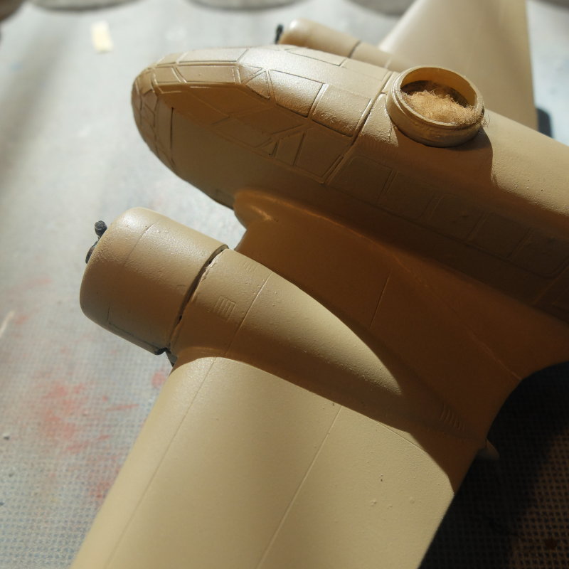

Message par shinto-higo le Ven 23 Oct 2015 - 10:36
Le montage est moins simple que prévu, le mastic comme l'apprêt adhèrent très mal sur le fuselage transparent, j'ai du m'y reprendre plusieurs fois pour un résultat tout juste acceptable.
Mais le plus difficile a été la mise en place des moteurs et de leurs capots. Je les avait positionnés comme indiqué sur la notice mais il m'a fallu les décoller afin que les échappements soient positionnés pour passer dans l'échancrure du capot.
Après mouts essais pour que tout cela se positionne correctement, nouvelle surprise le capot gauche ne jointe pas correctement sur l'aile (le moteur arrive en butée bien que celui-ci ait été correctement positionné sur le fuseau). L'ensemble étant difficile à contraindre, il reste un espace plus important que sur le coté droit.
Les trains sont mis en place (après agrandissement du trou de fixation). Les fuseaux sont assez vides mais ma doc est muette sur le sujet.
Prochaine étape le camouflage.
