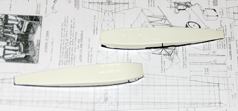

J'ai attaqué par l'aile... parce que j'en avais envie. Et que c'était autrement plus simple que le fuselage pour se faire la main.
J'ai pas pensé à prendre de photo du montage, mais c'est très classique. découpage et ponçage; un longeron à l'intérieur pour rigidifier l'aile, affinage du bord de fuite; apprétage...etc.
Le gros problème du vacu est d'obtenir un bord de fuite fin et régulier. J'ai testé un truc en intercalant une feuille d'alu tirée d'une canette de coca. Je l'ai découpée en suivant le profil de l'aile et collée en sandwich entre l'extrados et l'intrados. Ainsi au ponçage ou au mastiquage je peux m'épauler sur cette ligne de référence qui ne risque pas de s'abimer sous les coups du papier de verre.
Et j'ai fait de même pour les ailerons en découpant carrément tout le profil de l'aileron. Yapuka tailler dans le plastique jusqu'à arriver à l'alu.
La seconde couche de mastic en bombe donne enfin satisfaction. Resteront tout de même quelques retouches, mais c'est plus que de la rigolade.

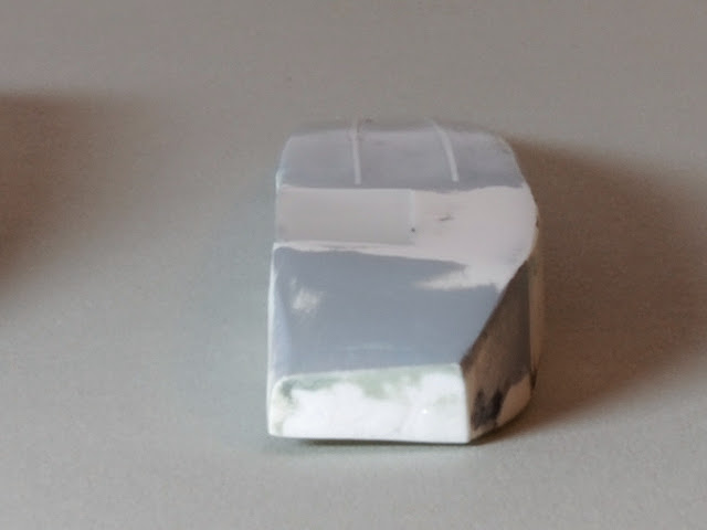

A l'attaque du fuselage. D'abord rigidifier les demi coques. Un problème habituel du vacu c'est la souplesse des grands d'éléments. Je place les cloisons de la cabine, des profilés qui amélioreront aussi la surface de collage, et des entretoises.
J'ai aussi mastiqué les gravures. Je reprendrai tout après.
Puis découpe des flancs pour les vitrages.
Je découpe plus large, puis colle une pièce transaprente qu'il faudra poncer généreusement pour ajuster au fuselage.
Masticage généreux au cyano talc autour de la pièce transparente. Je colle aussi un plafond décalé d'une épaisseur de plastique par rapport au fuselage d'origine. Ca permettra de positionner l'aile au plus près. C'est un défaut que j'ai repéré sur pas mal de montages de cette maquette: L'aile simplement posée sur le fuselage donne l'impression d'etre trop haute. Ce décrochement sur le haut du fuselage permettra de mieux intégrer l'aile.
Et maintenant: ponçage!... joie.

Message par moi le Lun 2 Nov 2015 - 22:22
Les vitrages sont intégrés après une bonne séance de ponçage polissage.
Puis j'ai représenté les ondulations de l'entoilage sur l'arrière du fuselage. Deux profilés collés sur le fuselage puis j'alterne les couches de mastic en bombe bien épais et le ponçage. Le mastic est moins poncé de chaque coté du profilé, ce qui finit pas donner une ondulation douce.
Essai de photo en lumière rasante... pas très révélatrice  Confused
Alors il faudra me croire sur parole: C'est tout ondulé et super bien fait  Mr. Green
Par contre mauvaise surprise au démasquage. Le mastic s'est infiltré sous les masques et a bavé sur les vitrages. pas glop. J'ai été bon pour reprendre le polissage; d'autant que le mastic a attaqué le plastique. Il a fallu poncer sec pour retrouver du plastique sain...
Et à l'intérieur les cloisons sont en place... yapluka meubler tout ça.
