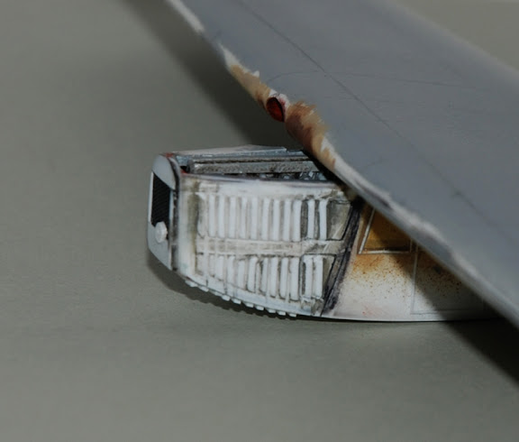

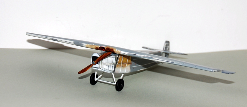

Voilà le seul point positif de l'angine qui m'a coincé à la maison deux jours: J'ai pris un peu de temps pour gratter du plastique:
Bébé tient debout sur ses pattes
Bon c'est quand même un peu précipité comme photo. Son état actuel est plutot comme ça:
L'aile supérieure et la profondeur sont collés, le train, les roues, la dérive, le pot d'échappement sont préparés chacun de leur coté.
Le train se positionne avec des tenons laiton dans le fuselage, mais j'aurai certainement à le reprendre pour une question de parallélisme.
Quant au fuselage j'en suis toujours à la reprise des détails de surface, et notamment les ouies de refroidissement du capot moteur.
Celles du flanc sont quasi achevées. J'attends d'y passer une couche d'appret pour voir ce que ça va donner.
Et dessous les profilés evergreen sont collés. J'attends que la colle soit totalement évaporée et que le plastique soit redevenu bien dur pour les mettre en forme. Faudra passer d'une section carrée à une triangulaire...
Et voilà. Après cette affaire je ne serai pas loin de la peinture...

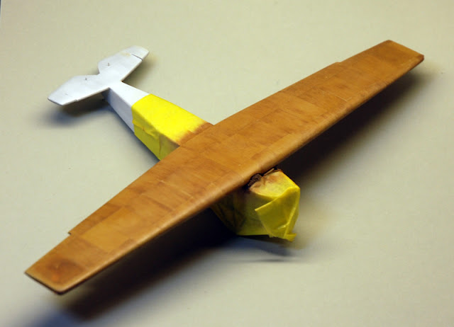

Retour aux affaires... enfin! J'ai passé les trois dernières semaines à poncer et peindre... du placo. Une dernière pièce de la maison à aménager que je voulais finir avant les fêtes de noel. Le point positif c'est que cette pièce sera mon coin pour maquetter. Du coup samedi j'ai emménagé et dimanche j'ai pu reprendre les travaux sur le Fokker.
C'est propre, c'est rangé... profitez en; ça restera pas comme ça longtemps Very Happy
Pour en revenir à la maquette, j'arrive à la peinture.
Il y a bien sûr eu de multiples aller retours entre apprêtage et ponçage pour récupérer les pétouilles, et enfin une couche d'apprêt acceptable.
Une couche de blanc sur tout l'arrière: Il y a un rectangle blanc à masquer pour l'immatriculation, et le reste sera peint en bleu ciel, donc peu couvrant. J'ai préféré uniformiser l'ensemble pour éviter des effets de transparence.
L'aile est peinte en ocre pale pour recevoir la peinture du bois.
Puis peinture du bois avec la peinture à l'huile et des pinceaux brosse raides. C'est aussi un loooong travail de masquage et contremasquage entrecoupé de peinture pour le panneautage du bois. Le tout avec le minimum d'adhésif pour les masques afin d'éviter d'endommager la peinture fraiche...
J'ai fait des mélanges entre du ocre, marron et blanc pour avoir un panachage de teintes bois.
Avec bien sûr un méchant arrachage de la sous couche au bout de l'aile droite lors du dernier démasquage :venere: . J'ai rattrappé ça à la va vite, mais ça demandera certainement un ponçage, reprise de peinture.
Maintenant une période de séchage assez longue pour les huiles et je protègerai ça sous un vernis avant de passer à la suite. Il y aura certainement un voile de peinture pour donner un aspect plus jaune à l'ensemble, mais je ne sais pas encore sous quelle forme... Voile de peinture, encre, Prince August "Bois transparent"?
Pendant le séchage, je vais m'occuper des ailerons qui sont simplement entoilés, sans peinture. Par contre il y aura certainement un ponçage supplémentaire avant tout. Les défauts me semblent trop visibles...
