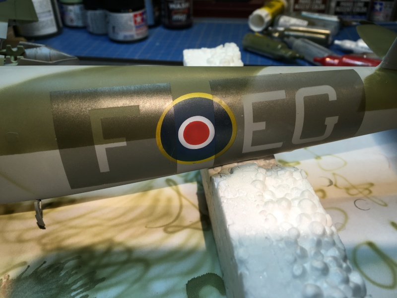

Couleur des cocardes tellement proches de la réalité qu'on dirait des vraies ! Il va falloir que tu les vieillisses Smile
T'aurais pas oublié les finn flashes pendant que tu étais dans les mélanges ?
Les codes étaient normalement Sky, et visiblement, il y a les mêmes variations possibles de la teinte Sky que pour toutes les autres couleurs. Sur certaines photos comme celles des 3 Mossies du sq 487en vol plus haut dans ce post, on a l'impression que c'est du blanc pour le EG-T et du quelque chose de plus verdâtre pour les autres.

Tom91 a écrit:On ne se lasse pas, pas de soucis !
merci Tom:)
pas de soucis, ce sera vieilli une fois que j'aurais commencé la patine; :Wink)
Alors non, je ne les ai pas oublié, ils seront fait logiquement ce soir ou demain avec les codes;...
bah je suis assez content du rendu des couleurs , je trouve le bleu et le rouge plutot proche de la réalitéSmile
bien, donc tu confirmes ce que je pensais pour le Sky.. le soucis c'est que j'ai pas la teinte... je vais voir si je vais pas taper dans mon stock,
j'ai du XF 14 J.A Grey , je pense que ça fera l'affaire, je l'éclaircirais au pire.
J'ai lu des discussions de modélistes anglais sur les évolutions du Sky à travers les ages, ça à l'air d'avoir un peu varié aussi. D'après ce que j'ai compris, le Humbrol 23 reste une bonne référence de la variante principale et il est plus vert que le Sky Tamiya. En partant de XF14, y'a moyen d'économiser quelques Euros. Le Gunze H74 me semble mieux mais je ne l'ai pas encore essayé.

Tom91 a écrit:
j'ai trouvé ceci sur la référence BS381C/210 qui correspond à la couleur Sky:
http://www.e-paint.co.uk/BS381%20Colourchart.asp
http://www.e-paint.co.uk/Lab_values.asp?cRange=BS%20381C&cRef=BS381%20210&cDescription=Sky
et des essais chez nos amis Britmodeller
http://www.britmodeller.com/forums/index.php?/topic/41520-the-sky-type-s-is-the-limit-now-with-made-in-the-uk-humbrol-90/
le H74 parait pas mal non plus, je me souviens plus si je l'ai dans mon stock... à voir donc:)

les marquages aux pochoirs , il n'y a rien de mieux . beau travail !!!! pour tes codes , je viens de voir les essais des Britons sur le lien , cette teinte me fais pensé au RLM 02 qu'il faudrait éclaircir un poil ..............c'est peut être une piste , je n'en sais rien , juste une idée ...... bonne continuation

Pour ton Sky je pense que XF 14 de Tamiya est une bonne option...mais au lieu d'éclaircir la teinte, moi je ferais l'inverse : prendre du blanc pur et rajouter quelques gouttes de XF 14 jusqu'à obtenir la teinte qui te conviennes....pour mon Sworfish, je n'avais que de l'Aircraft Colors sous la main, je l'ai mélangé 50/50 avec du blanc et dilué encore avec du diluant X20 A Tamiya.

Merci pour ton avis Eric, effectivement c'est finalement ce que j'ai fait, un XF2 blanc mat, par contre allongé à 20% de XF76 plutot que le XF14 qui tire franchement sur le vert à la sortie du pot;
sur les photos , ci dessous; ca fait plus blanc qu'en réalité;  j'ai fait des test à côté des teintes proposées sur la notice, suis pas loin du tout.

Bon, aller puisque ça ne vous gène pas que je poste régulièrement:)...
voici la suite, avec la séance masquage pour les codes d'identification ainsi que les "keep off" des emplantures des ailes.
donc, les codes ont été vaporisé avec le mélange cité plus haut, 80% XF2 et 20% XF76
et noir mat pour le HX922.
j'ai également fait les "Fin Flashes" sur la dérive avec les mélanges que j'avais produit pour les cocardes; et j'ai pris le même rouge pour la signalétique de part et d'autre du cockpit.
Je me suis dit qu'un mini tuto pour les masques Montex pouvait servir , voici la méthode:
1)Tout d'abord, on pose sur les masques du ruban tamiya, afin de garantir de décoller l'ensemble du masque, et de pouvoir le poser sans encombre
2) Ensuite, on le pose sur l'endroit adequat,
3) Une fois posé, on peut retirer les bandes caches Tam, et également les parties à peindre du masques.
nota: si vous avez plusieurs teintes à peindre , cocardes ou autre, faites en sorte de décoller les masques ensemble avec l'aide du ruban Tam,
comme ça vous conserver les bons emplacements des masques à reposer et les bons écartements; les masques sont tres léger et faciles à tordre ou à déplacer de quelques millimetres.. donc attention à cette partie.
4)On protege les pourtours;
5) On vaporise la peinture,  Dans le cas des cocardes, une fois à cette étape, il faut repartir à la Numéro 2, il faut repositionner l'ensemble des masques et démasquer la prochaine couleur à peindre.
6) et on démasque le tout. et on trouve ça joli!! Smile....
Voila, une fois ceci fait, on peut passer au reste, Fin flashes et les croix , qui m'ont bien fait "chier" soit dit en passant!!... une vrai plaie à poser, la largeur des bandes à peindre y est pour quelque chose!.... bref, c'est fait:) et quand c'est fini.... cela donne ça:
Voila, c'est tout pour aujourd’hui  Smile... bonne journée à vous:)

Message par Tom91 le Ven 18 Mar 2016 - 13:42
Et un petit tuto en plus, encore de la pollution stp !
Le rendu est bluffant...

Message par Remmert de Bruin le Ven 18 Mar 2016 - 13:45
Ça rend nickel, les codes et cocardes à la peinture.

Message par alan77 le Ven 18 Mar 2016 - 18:47
Tes marquages sont superbement réussis et pour le tuto sue les masques thumright
