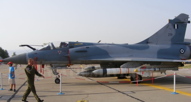

On continue avec le dernier post qui parlera des couleurs et du vieillissement.
Quand on lit les différents post en grec, français et anglais on comprend vite que qque chose cloche. Voici un exemple d'un post sur ce forum
Couleur Mirage grec
Vous serrez d'accord qu'on ne comprends rien. En regardant même les maquettes des collègues grecs (qui connaissent mieux le sujet) j'ai constaté qu'ils ne sont pas d'accord entre eux. En plus les manuels d'assemblage de Kinetic donne des fausses informations sur les couleurs.
J'ai donc travailler le sujet et hop dans la voiture direction Base aérienne de Tanagra. Voila le résultat sur un vrai Mirage 2000.
mirage grec - Mirage 2000 C grec + Exocet Img_1610
mirage grec - Mirage 2000 C grec + Exocet Img_1611
1. Le bleu grec n'est pas le même que le bleu français.
2. Il faut ajouter du bleu azur sur les mélanges proposés
mirage grec - Mirage 2000 C grec + Exocet 20151210
voici la formule
(1:bleu mirage ou autre intermediaite bleu + 1:blanc) + 20 % bleu azur
Au sujet du gris.
En regardant les différents post et doc nous sommes aussi conduit en erreur. Voila la preuve:
mirage grec - Mirage 2000 C grec + Exocet Img_1613
Le bon gris c'est le H307. Je n'ai pas pu retourner pour valider mais quand je vois la différence entre mon plastique de calibrage et ma maquette je pense que j ai raison et que je peux confirmer.
voici la preuve:
mirage grec - Mirage 2000 C grec + Exocet Mirgri11
Ça parait plus sombre mais nous sommes dans une chambre au lieu d’être sous le soleil grec.
Pour finir avec les couleur: le nez c'est du H337 et tout le monde est d'accord la dessus.
Je ne peux pas finir sans parler de vieillissement. C'est une caractéristique fondamentale des avions grecs. Qui dit avion de chasse grec dis avion sale. Ceci donne des remarques désobligeantes (même sur ce forum Avios grecs sales ) par des gens qui ne connaissent pas la réalité grecque (base aériennes au bord de l'eau, 2500 opération de reconnaissance d'avions turcs sur l'espace aérien grecs les 10 dernières années etc)
N’empêche: je vous fourni une belle photos pour vous régaler
mirage grec - Mirage 2000 C grec + Exocet Mirage11
Yiassas et joyeux Noel et Bonne année

You can see the blue colour on decals. The ones from Kinetic can be used on a -5 as the shade is lighter.
Also, the different fin and the arresting hook are visible. Of course, all these details are the same for the double seaters BGM.
mirage grec - Mirage 2000 C grec + Exocet Img_0110
(source: redstar.gr)
Apart from this, the s/n colour may differ from photos i see. Grey or black, a bit comfusing without refference. I assume it depends on the era.
All EGM/BGM's can carry the exocet missile (two or one with a 1700lt wing fuel tank), mostly those belonging to the 331sqn and their s/n ending in odd number, before the -5's. Now, older versions of mirage belong to the 332sqn and the new ones to 331.

Bien ! Vous avez tout maintenant. On voit quand une "française" (les Mirage en argo grecque) faites par des français?

Message par PanosGR Sam 16 Jan 2016 - 18:32
Hi again.
A walkaround from a site i already gave you but in the english edition. It seems that in the original page in greek, photos can't enlarge.
http://www.redstar.gr/Foto_red/Eng/HAF/Air_PowerMirage2000E.html
And some pictures of the exocet
http://www.redstar.gr/Foto_red/Eng/Weapons_HAF/HAF_AM39.html
